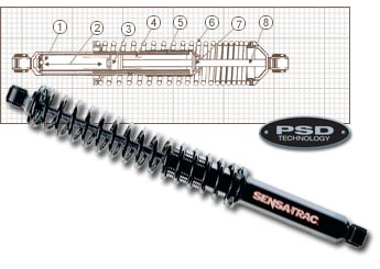

מקדימה החלפתי את הבולמים למונרו שעטופים בקפיץ (בולם בן ז*&*^).

זה אחי הקטן הביא את האוטו מהרפד בחולון,סוף סוף יש לי ספסל ל פ נ י ם!!!ובולמים אני צריך להחליף קדימה כי אחד כבר נוזל,מונרו זה מספיק טוב?או ששווה להשקיע יותר?

אני לקחתי מונרו מקדימה בולם מצויין עטוף במין קפיץ לא כמו קוילאובר הספורטיביים כי אין מקום להכניס אותו בתוך המשולש אבל דומה.
הרכב מרגיש מצויין מחליק במפרים והרגשה טובה בהגה.

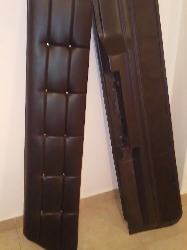

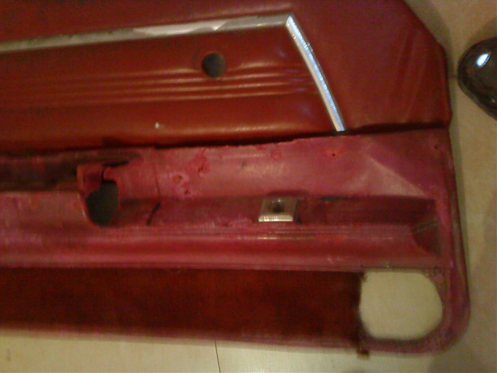

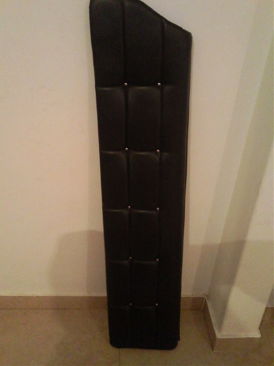

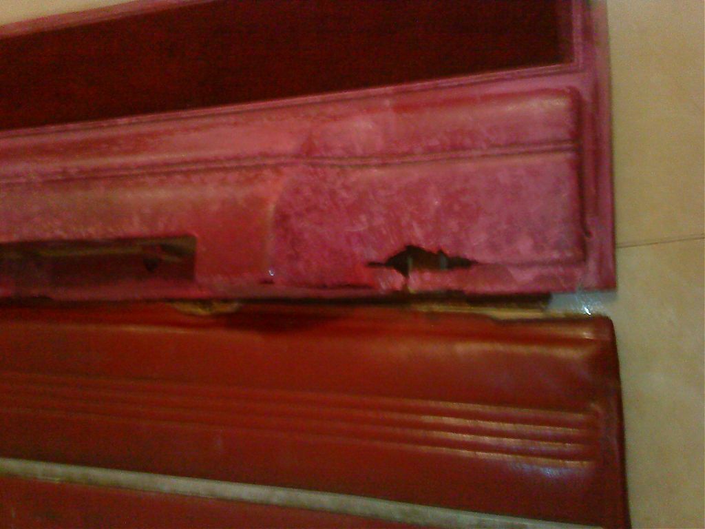

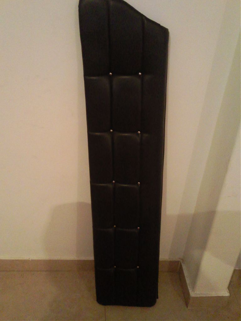

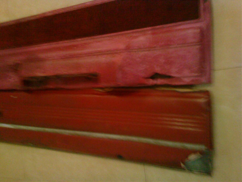

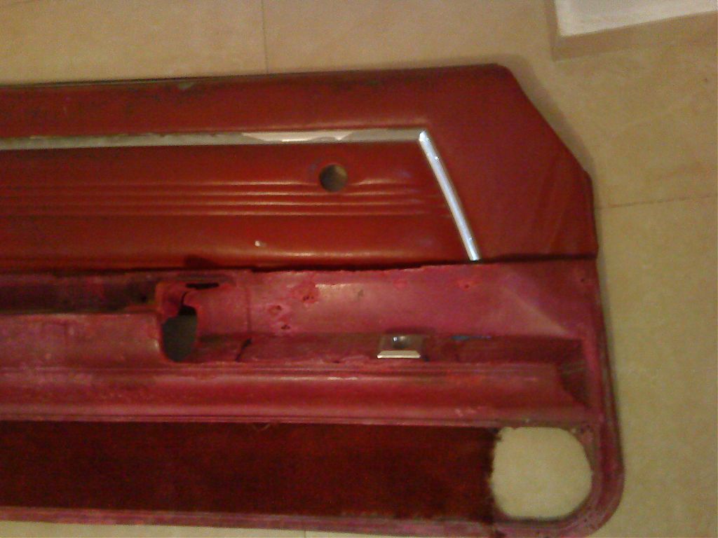

אחרי שטיפלתי במכני התפנתי לטפל בסביבת הנהג.
ראשית הדיפונים קיבלו טיפול.
תמונות של ליפניי ואחרי.
בהמשך:

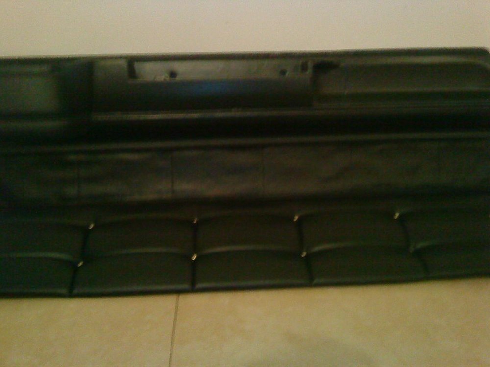

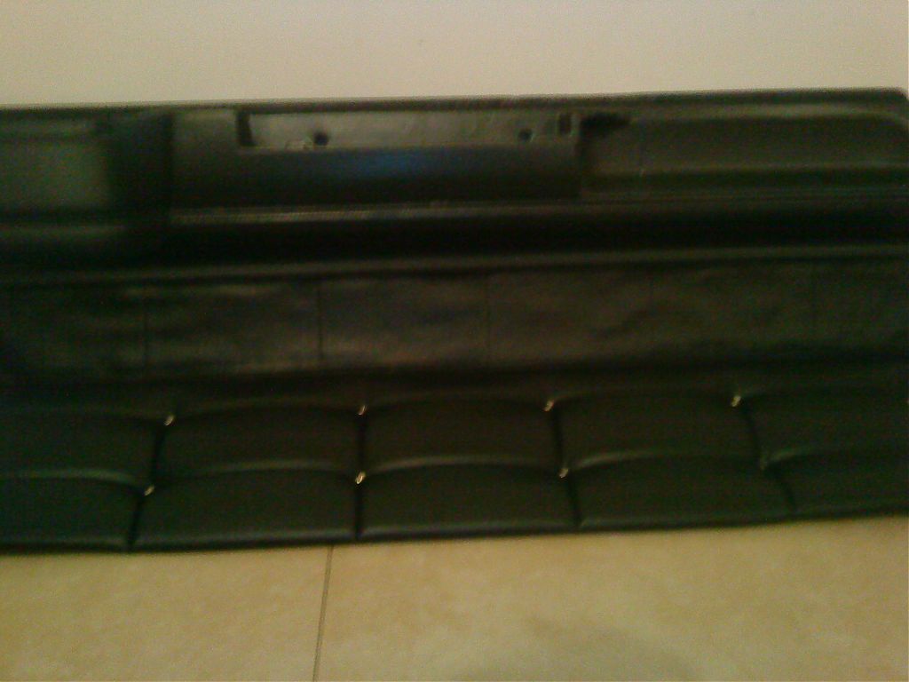

קניתי פוליאסטר על מנת לסדר את הדשבורד לבניה מיוחדת.
השתלת שעונים בדשבורד החדש.

מי הרפד שעושה לך את הריפודים- הדלתות?

הרפד נמצא בת"א ברח' קיבוץ גלויות הוא לא מתמחה ברכבים אבל עשה עבודה מעולה.
רפדי הרכב שניגשתי אליהם הציעו לי להביא מחו"ל כי לתקן כאן יעלה יותר.
בסוף ריפדתי אצל הרפד הזה שלא נבהל לקח מחיר זול והתוצאה משביעת רצון.
בקשר לדשבורד קניתי יריעות וחומר של תיקוני פיבר אני מחזק אותו לאחר מכן חותך לפי הצורה שאני תיכננתי.
החומר לא יקר כ 200 ש"ח היישום אמור להיות פשוט, מבחינת הגימור לא כ"כ חשוב כי אני מרפד את החלק העליון בכל מקרה.
