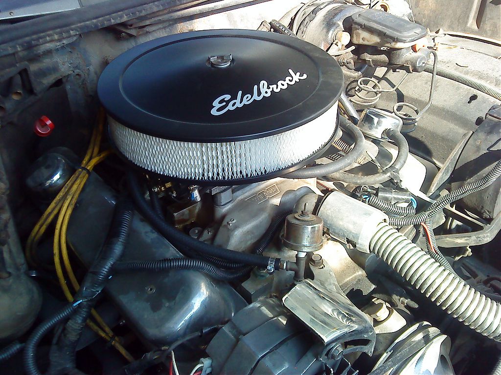

אחרי הרבה זמן שהרכב מקבל קצת שיפשופים וצבע יסוד (תמונות בהמשך) נתתי לרכב היום קצת יחס אישי.

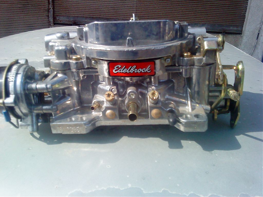

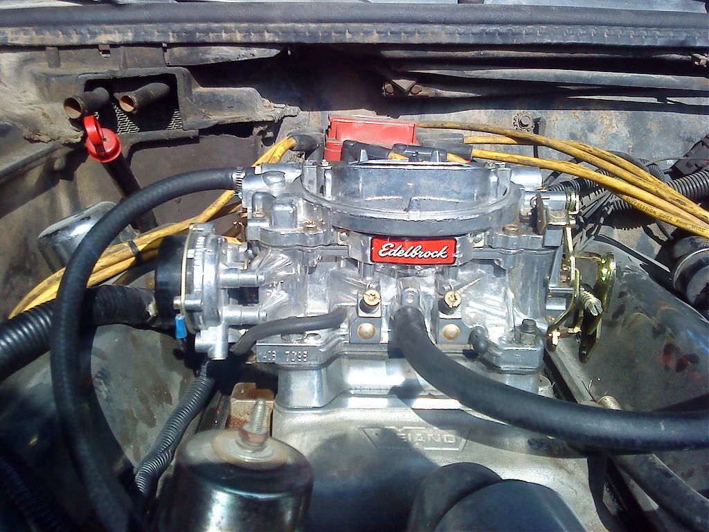

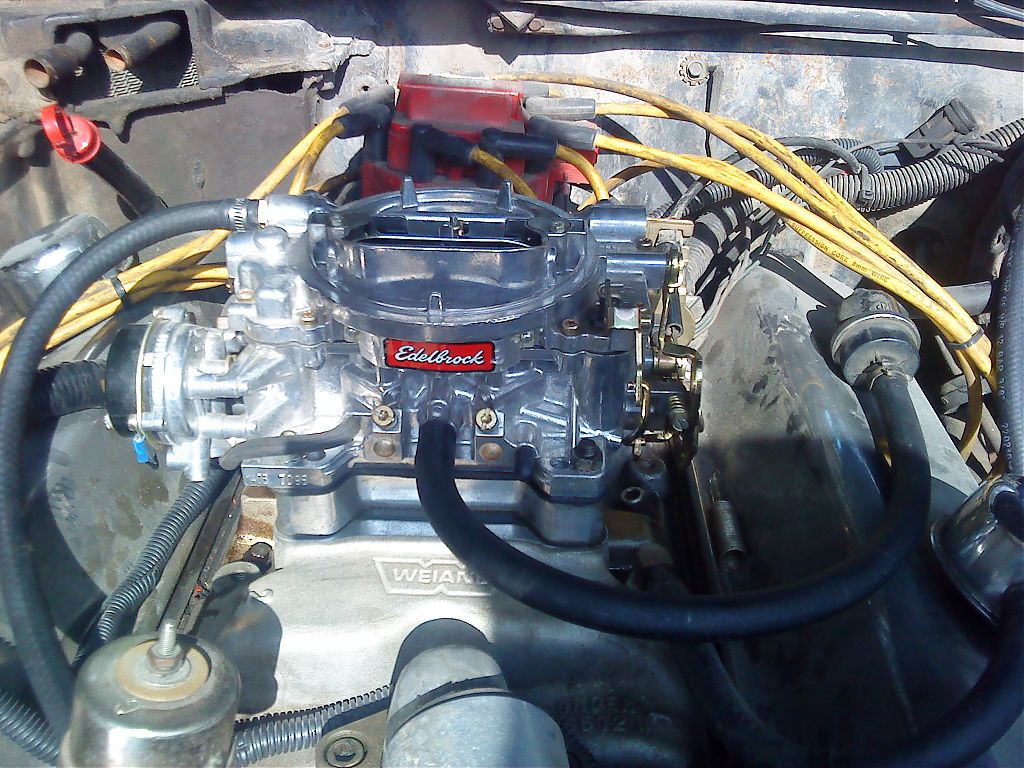

הקרבורטור הולי הענק שהיה שם יעבור לפרויקט הבא כי שם נצטרך יותר דלק:evil:.

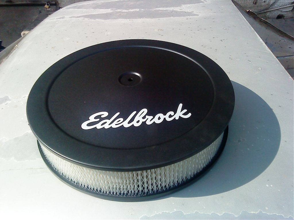

אדלברוק חדש שהגיע + פילטר אויר חדש קיבלו את מקומם באל קמינו.
להפתעתי הרכב נוסע אפילו קצת יותר טוב (כנראה ההולי חנק אותו בדלק).
קצת תמונות::-D:-D:-D!!!
יה תותח איזה יופי,כמה עולה קארב חדש כזה?שלי קצת ישן והתחיל לשאוב אוויר מכל הצירים של התריסים וכאלה,ואים אתה יודע איך לכוון את ברגי האוויר?אני אשמח להסבר כי הקארב הזה הרג אותי כבר...
יצא לי זול כי הבאתי אותו עם מישהו לא דרך משלוח משהו כמו 800 ש"ח.
לפי הסרטון של אדלברוק אם יש לך קאמשאפט רגיל סוגרים את הבורג עד שמתחיל לגמגם ואז פותחים 4\3 סיבוב.
אם המנוע משופר והקאמשפט חם פותחים עד שמגמגם ואז סוגרים 4\3 סיבוב.
אם כיוון רגיל לא עוזר אז רק איציק מרעננה יעזור.
כיוונתי לפי הסרטון הזה פעם שעברה שהיתעסקתי,הוא עובד פיקס ואחרי שבועיים שוב מתחיל להישתגע...איזה משאבת דלק יש לך?
