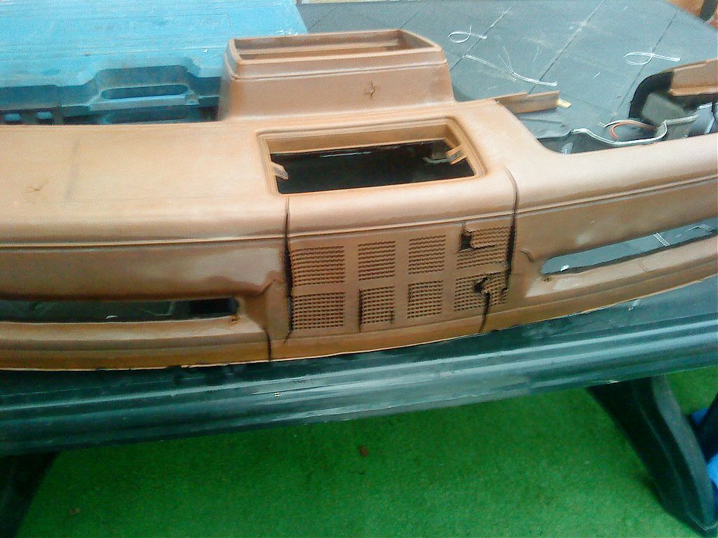

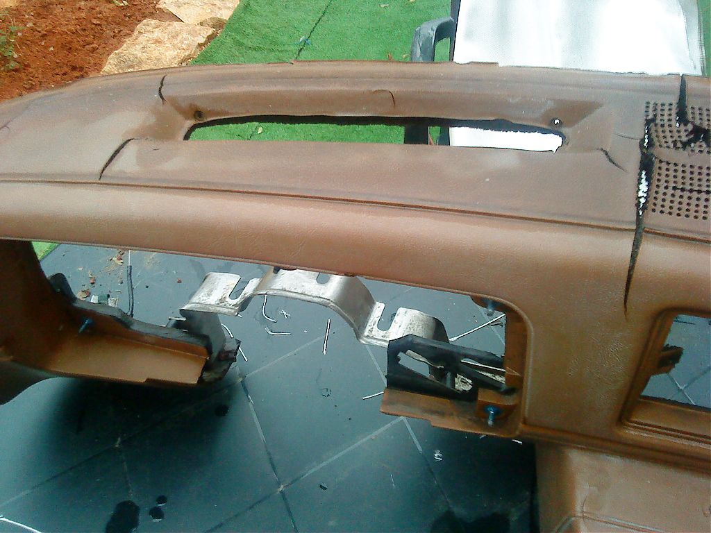

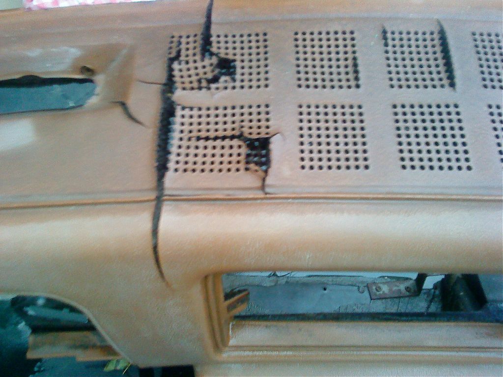

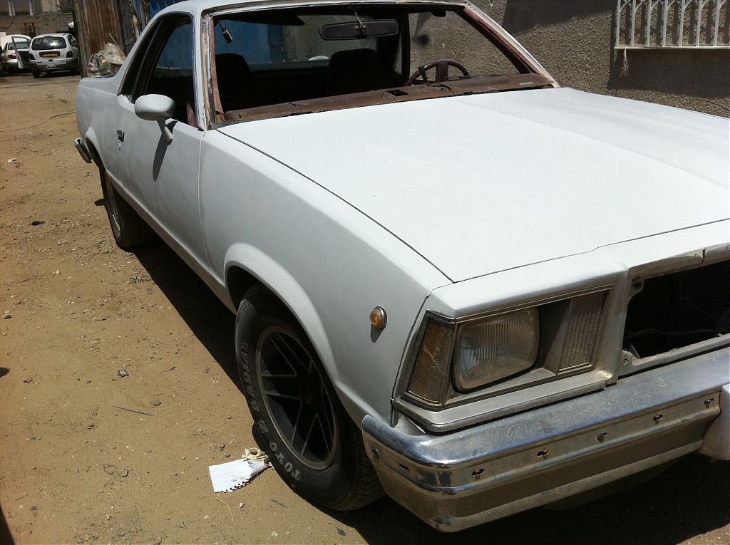

טוב הגיע זמן להתעסק קצת עם הדשבורד.
שלי היה במצב סופני וקיבלתי מחבר אחד שבמצב יותר טוב משלי.

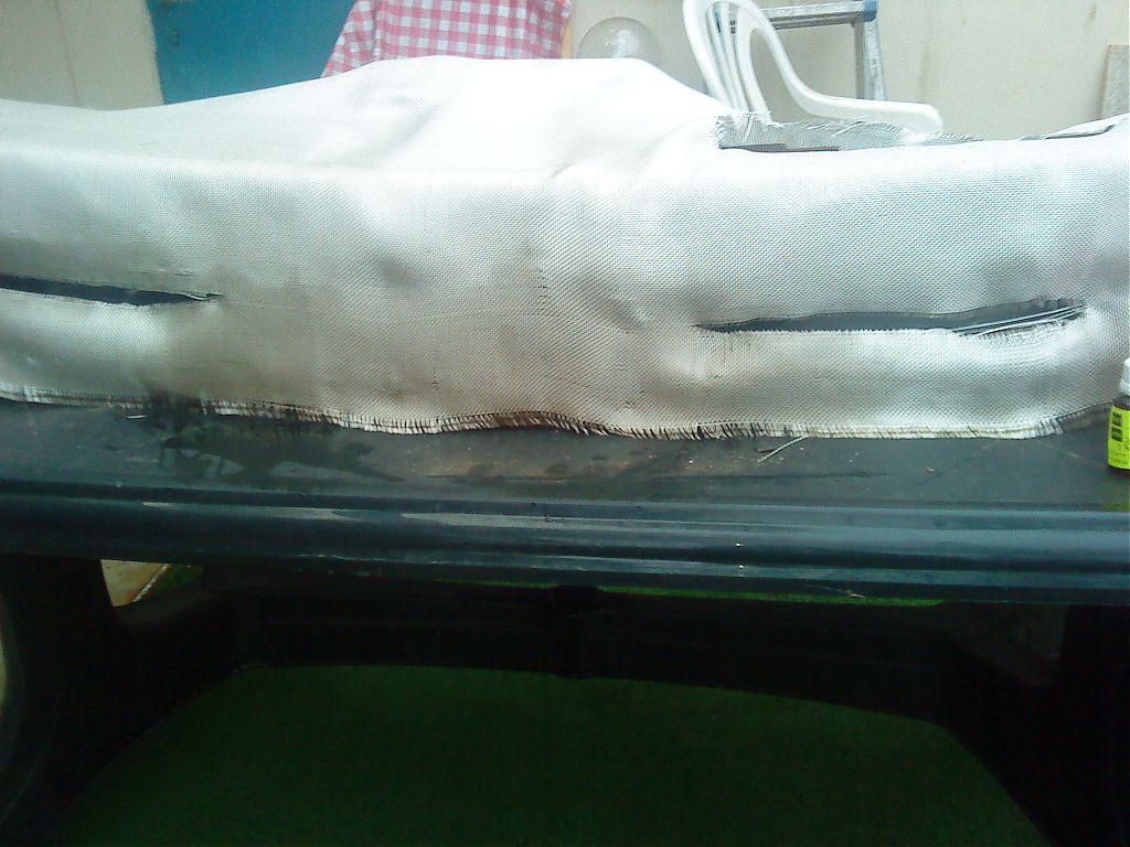

בכל מקרה הדשבורד יעבור שינוי קיצוני אז ההתעסקות כרגע לחזק אותו ולעצב אותו.

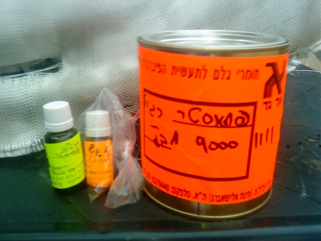

פעם ראשונה שאני מתעסק בפוליאסטר נקווה שייצא טוב התמונות שכאן אלו הליפניי. (מקווה שיהיה גם אחרי)

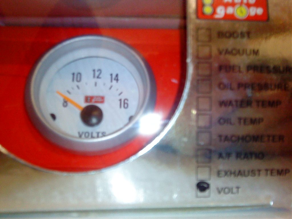

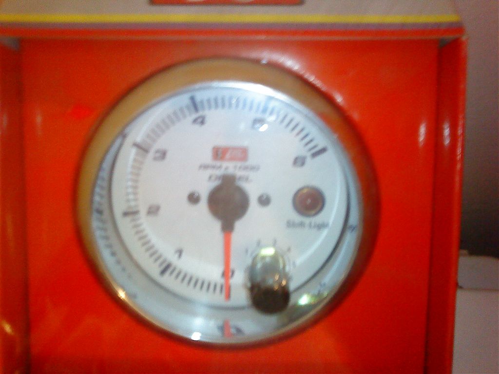

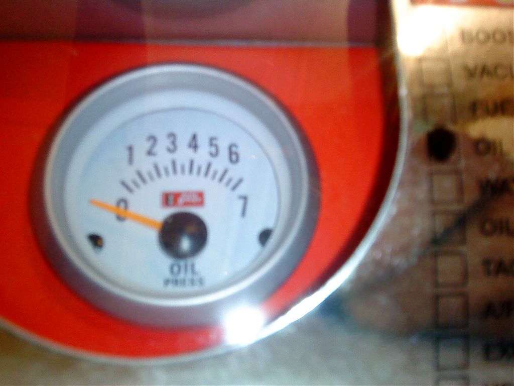

יש שעונים חדשים שיקבלו את מקומם וגם חסרים עוד כמה שהוזמנו מחו"ל.:-D

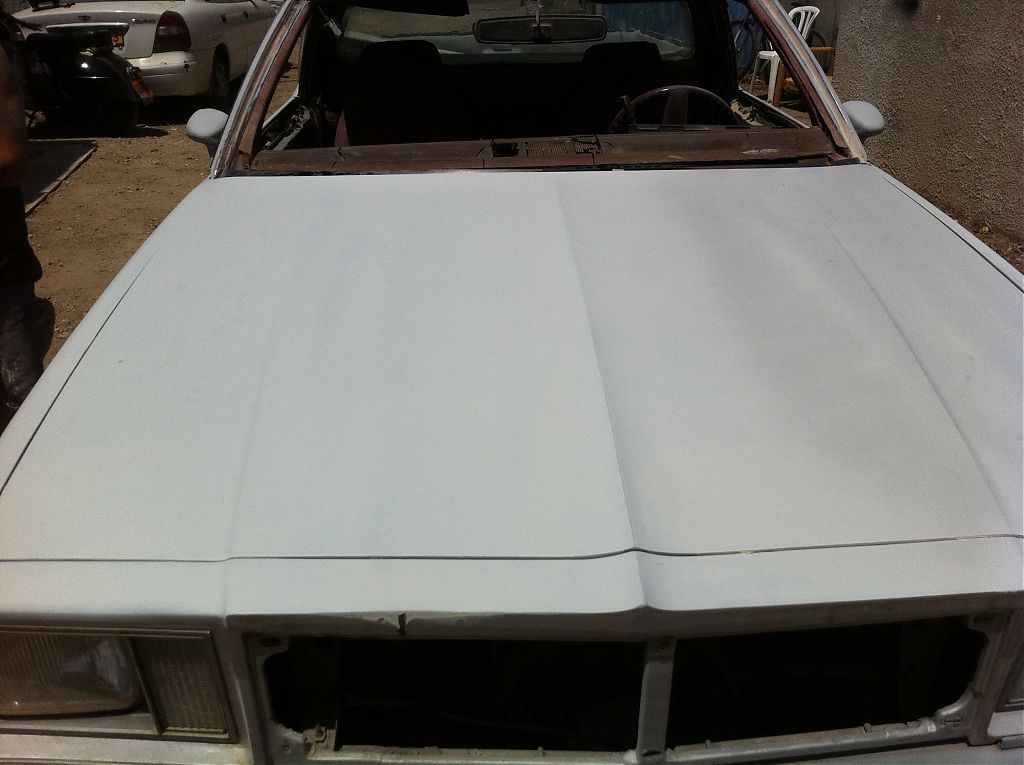

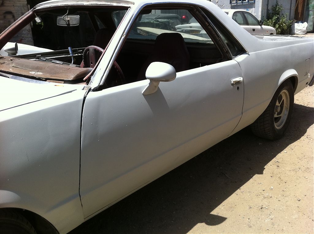

הגיע הזמן לעידכון.

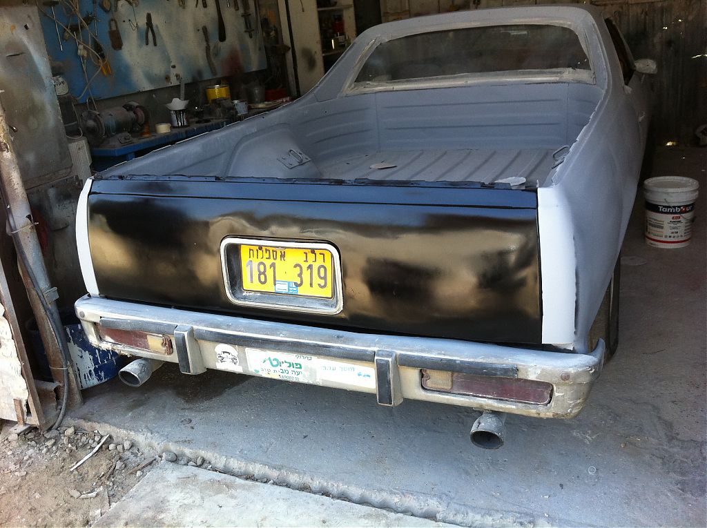

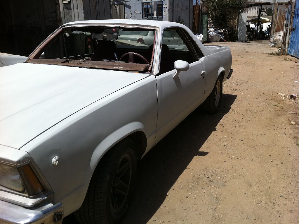

הרכב טולא והוחלק בתמונות הראשונות הרכב עם פולייאסטר.
בתמונה עם הדלת השחורה הרכב עם פילר והדלת נצבעה להמחשה.
דרך אגב אני רוצה לצבוע את הפגושים בצבע הרכב.
מה התהליך שצריך לעשות או ששיפשוף ומקשר יספיקו (הפגושים מצופים ניקל כמובן).
לפי התמונות שצילמת ישנם המון גלים בפח, רואים את זה בעיקר בדלת הצבועה.
תקן אותי אם אני טועה?
:twisted:הכל נראה בסדר אבל בעצם שום דבר לא בסדר.:twisted:
כשהעליתי את התמונה ראיתי שזה נראה כך אבל אם תשים לב זה השתקפות במציאות יש אולי גל אחד:lol:.
הדלת ניראת יותר טוב במציאות ולמרות שהלכתי על פחחות זולה יאמר לזכות הפחח שהוא השקיע מעל ומעבר בעבודה על הרכב.
כולל פולייסטר שיפשופים וביקורת רק כדי שאני אהיה מרוצה.
ואני עוד אומר לו עזוב זה מיותר תוך חודש הרכב מקבל מספיק מכות, לצערי אין לי חנייה סגורה או מקורה.
והרכב הזה נוסע דיי הרבה בעיר ומועד לפורענות (זו הסיבה לפחחות עממית ומיכני רציני).

זה אמור להיות מט.
פשוט כשאתה צובע ברק ישיר זה קצת בעייתי לעשות מט איכותי.
הצבע יצא קצת מבריק והוא אמור להיות יותר מט בהמשך, התמונה הזו צולמה אחרי הצביעה בדיוק.
הצבעי מחפש גוון יותר מט הבאתי לו מס' תמונות לבדיקה הדלת זה רק טסט.
