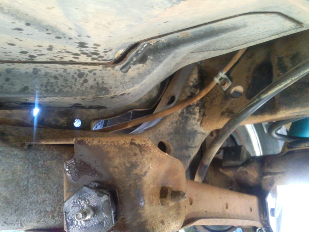

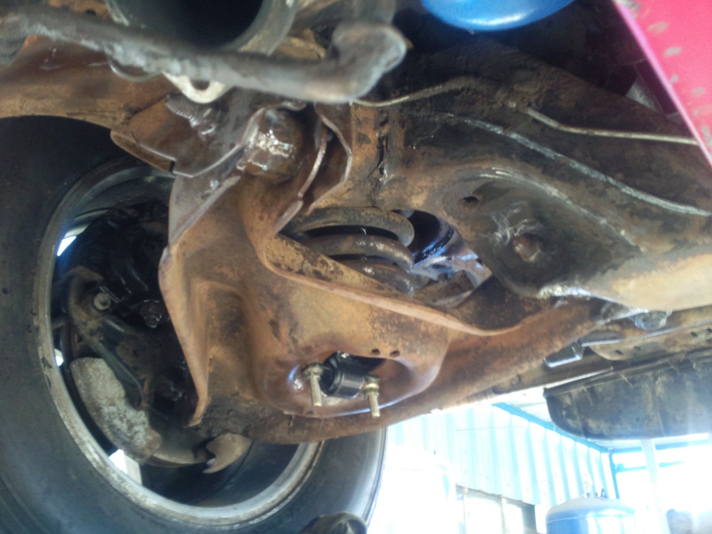

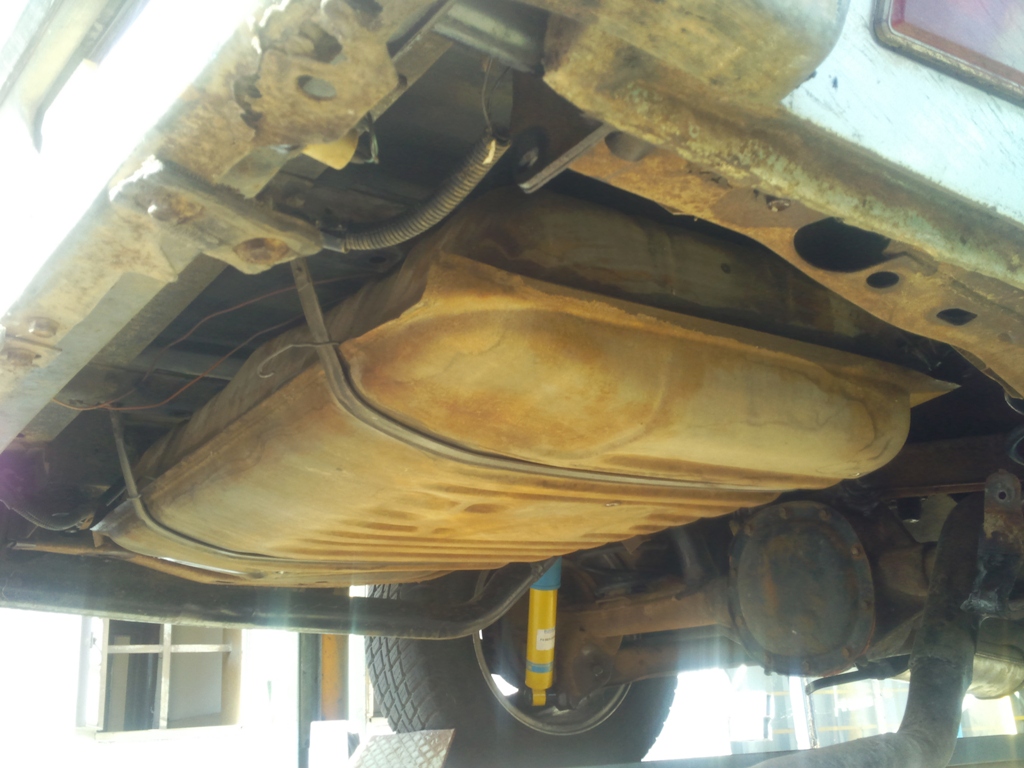

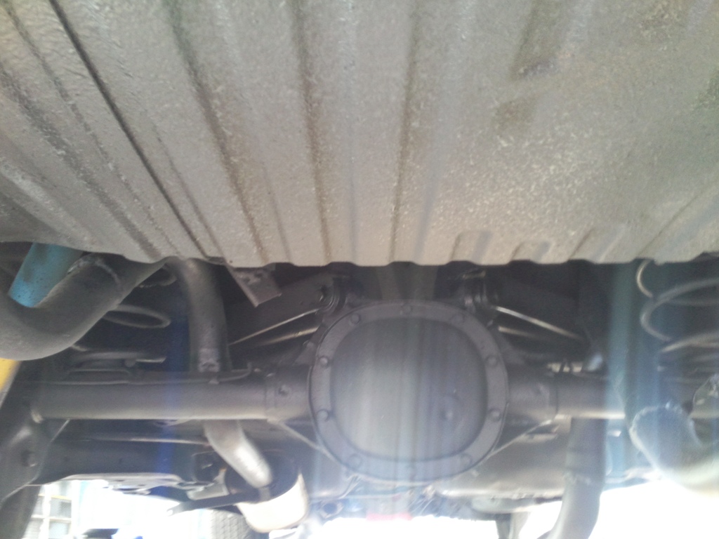

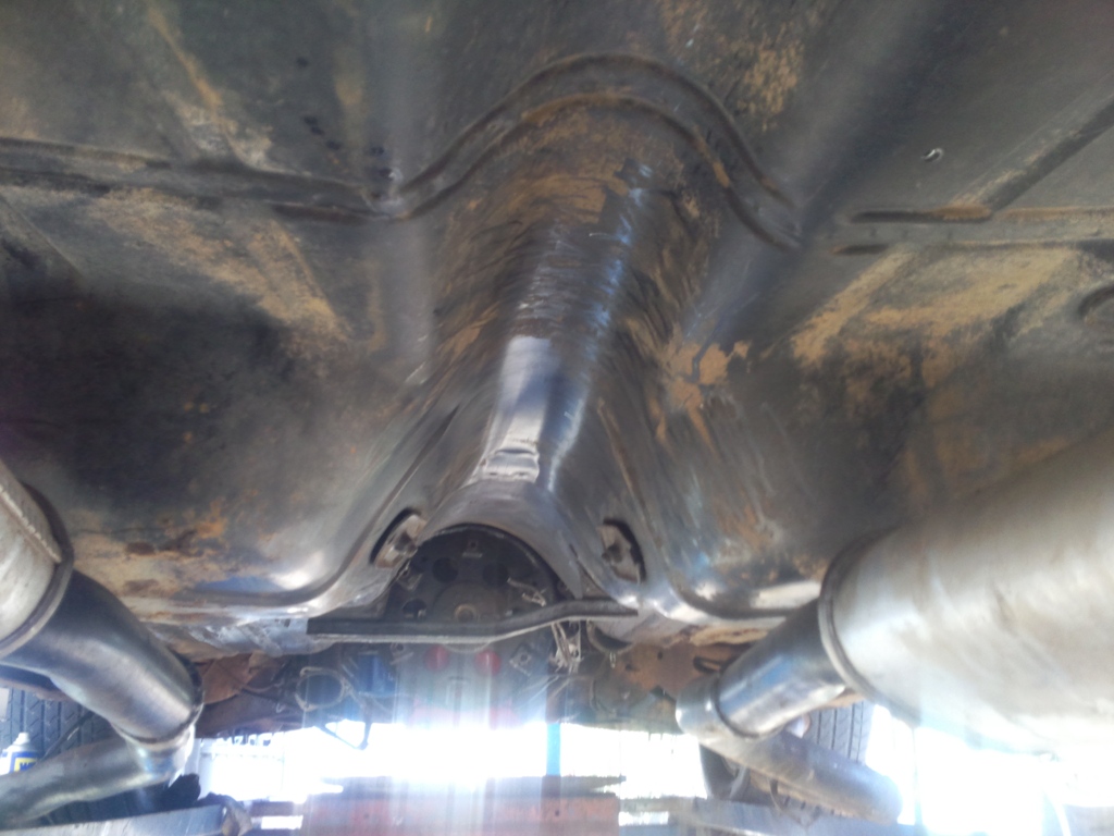

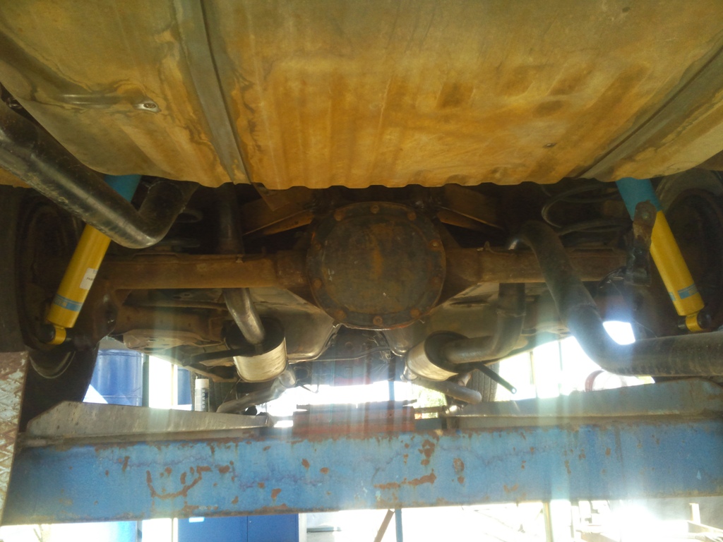

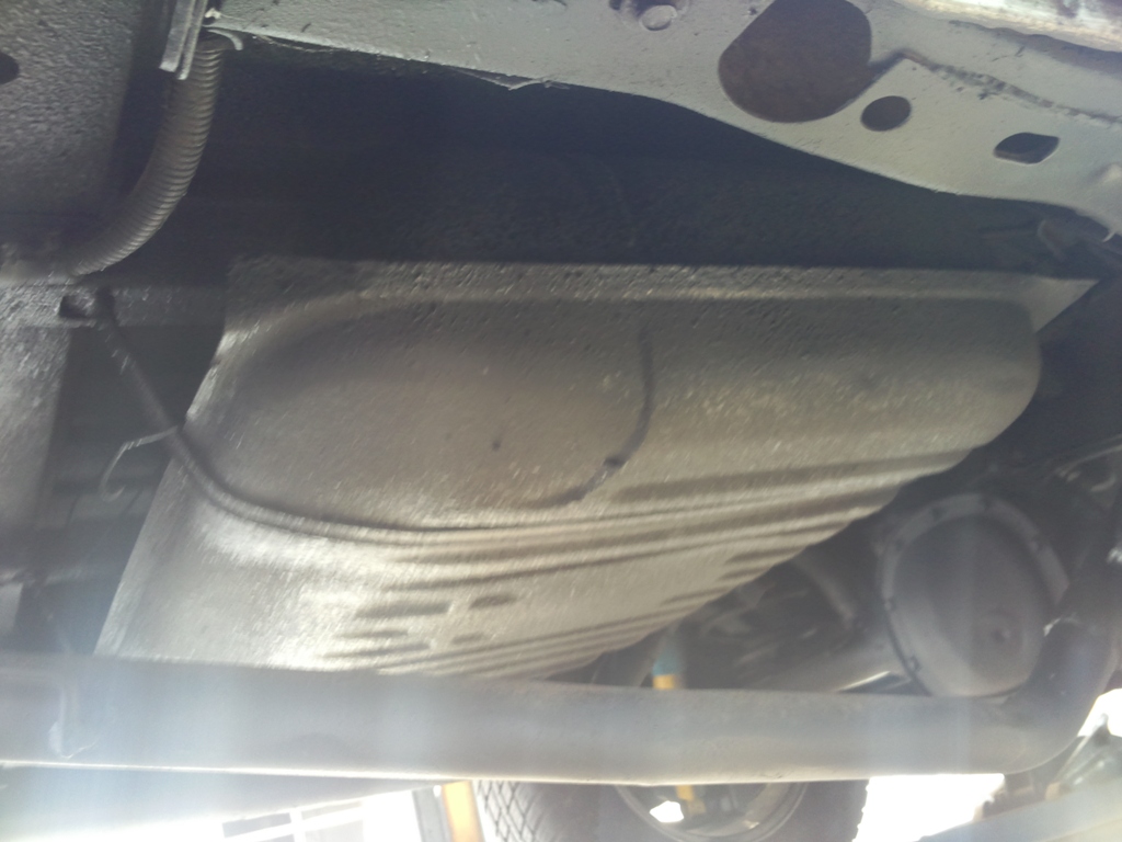

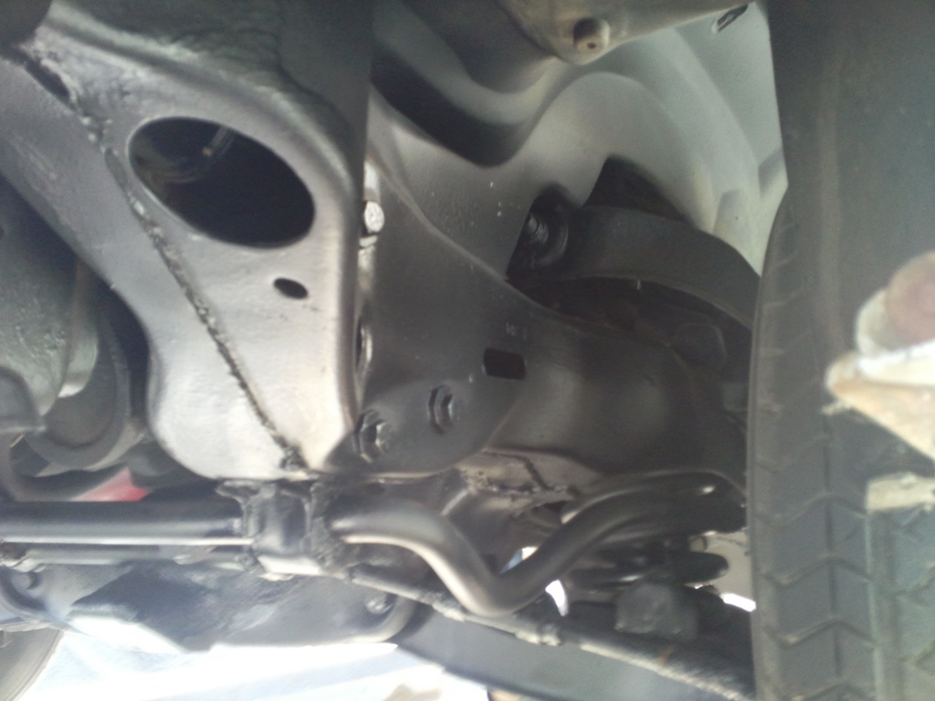

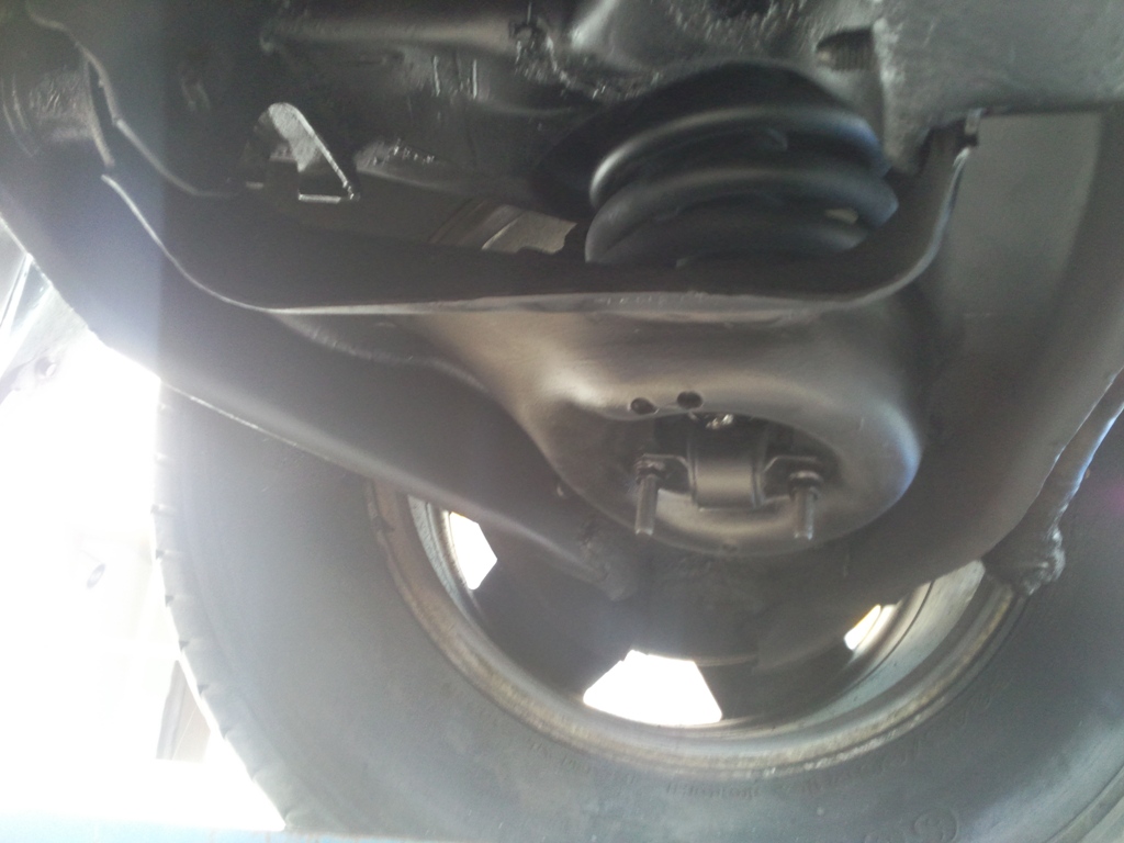

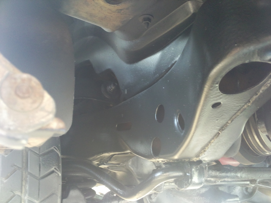

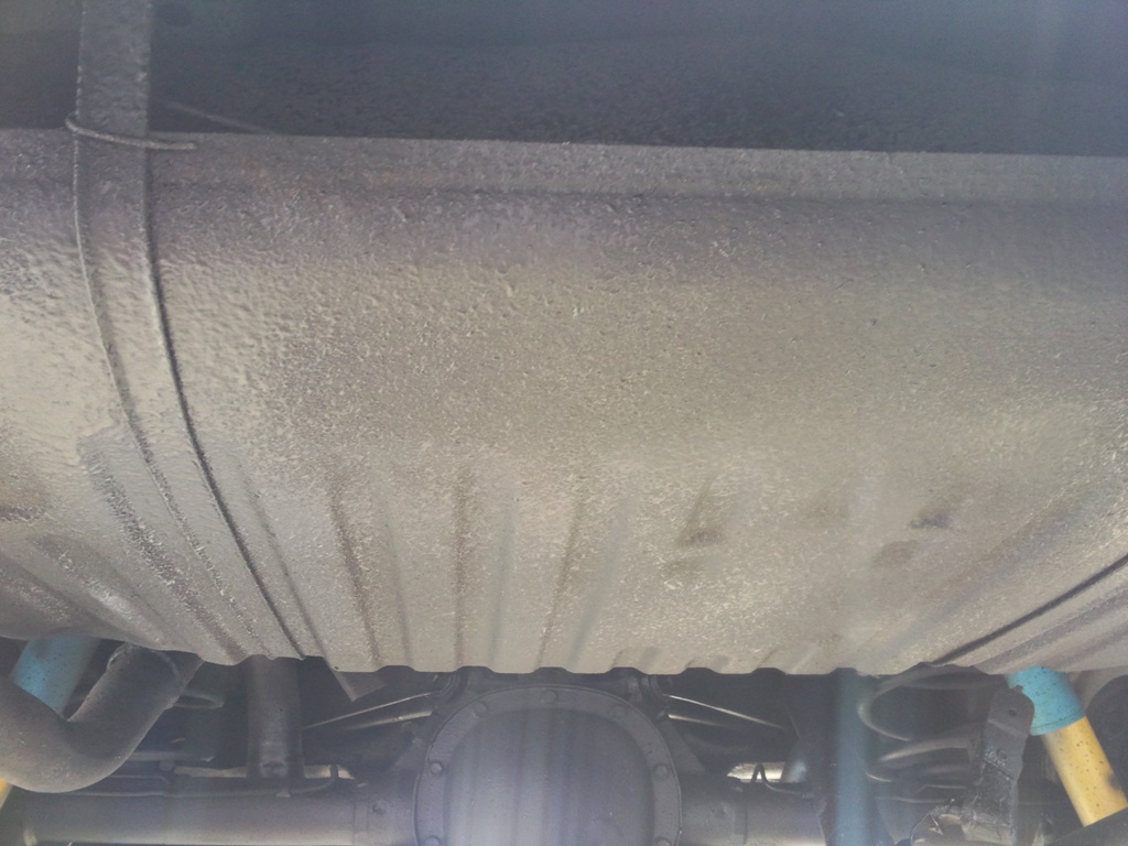

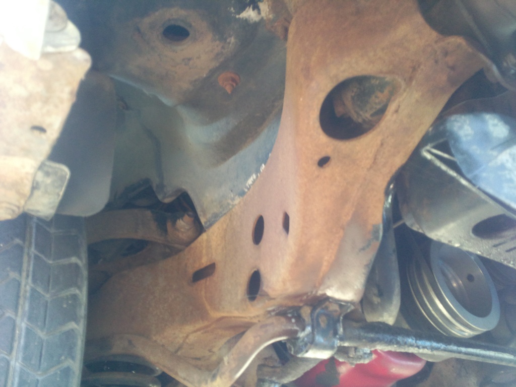

טוב אחרי שהגיר החליט לשבוק חיים והיה צורך להחליף הוחלט לתת קצת תשומת לב לחלק התחתון של הרכב המרכב נוקה משאריות של שמן וחול בעזרת גרניק עצבני.
מה שהיה מבחינת שילדה נגיש וניתן לצביעה נצבע בחומר ממיר חלודה, ולאחר מכן בכמה שכבות של צבע יסוד בפיסטולט.
המרכב עצמו (התחתית) הותז בזפת.
פנים הרכב קיבל בינתיים יותר טיפול של פירוק אבל גם שם יש התקדמויות תמונות בהמשך.
וניתן לכמה תמונות מהחלק התחתון של הרכב לתת קצת התרשמות ליפני ואחרי.
זה הליפני.
הנה התמונות של אחרי.
ניתן לראות באחת התמונות את המנצח הראשי על שידרוג הרכב ראובן POR1 שותפי כמו אחי.
