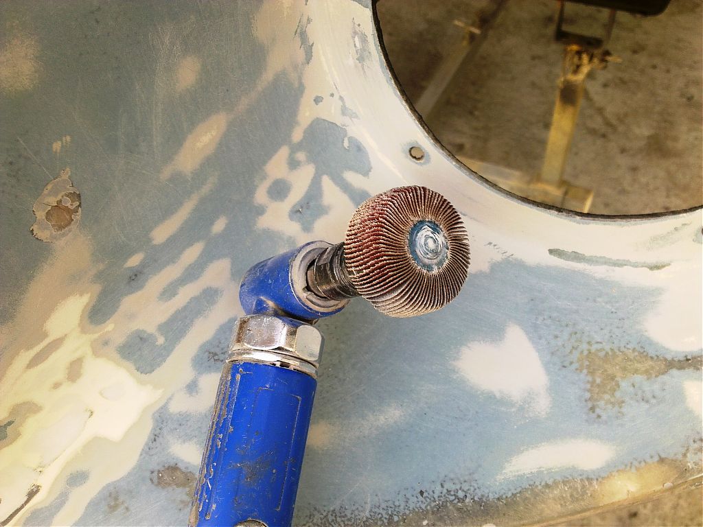

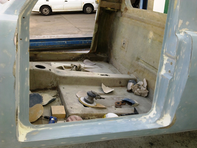

אתמול בערב, באקט של יאוש עברתי בבית הורי וסיפרתי לאבי על עבודת היד המתסכלת שאני עובר עם טינה (בלי הערות בבקשה...). אבא שלי הוא איש של כלי עבודה ואוהב שיש לו מגוון, אז הוא נתן לי כמה משייפות עגולות לניסוי, במידות שונות של חספוס.

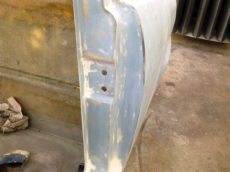

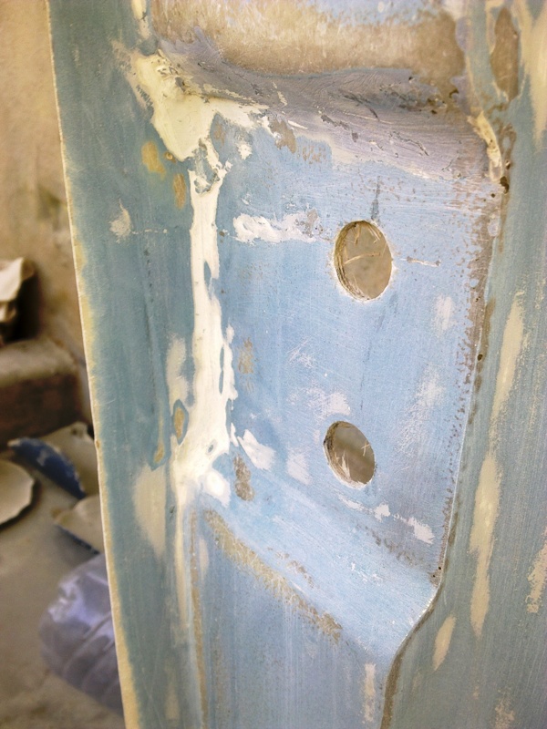

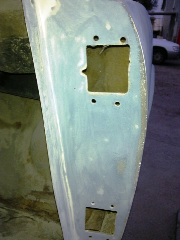

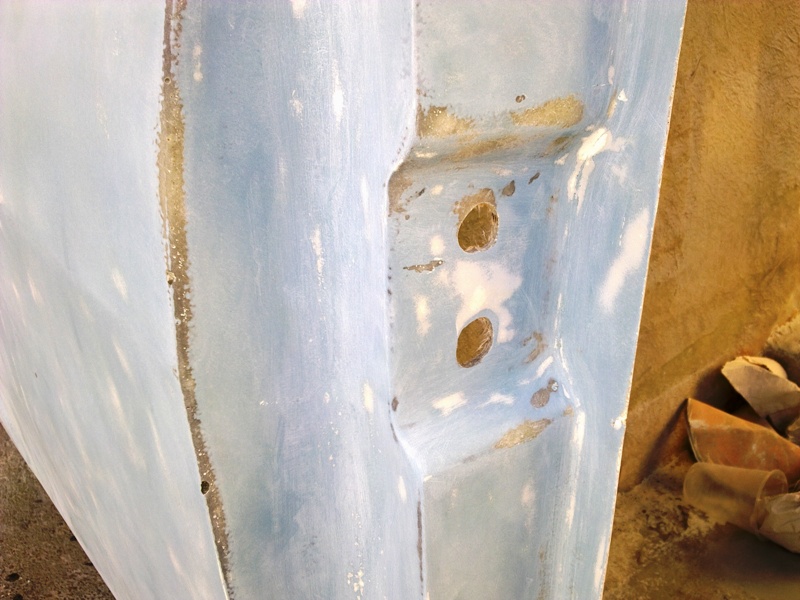

היום בצהריים באתי וניסיתי ו... עובד! כלומר, צריך להיות זהירים ביותר ולשייף בעדינות, אחרת המשייפת תעשה גלים בפיבר, אבל בשביל להוריד את השכבה העליונה, הסרבנית והחזקה של הצבע, היא עושה עבודה מצוינת וכל שנותר הוא לסיים בשיוף ידני מספק...

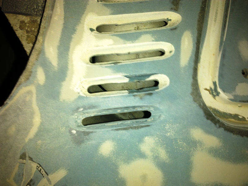

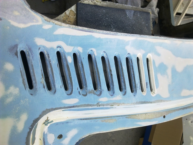

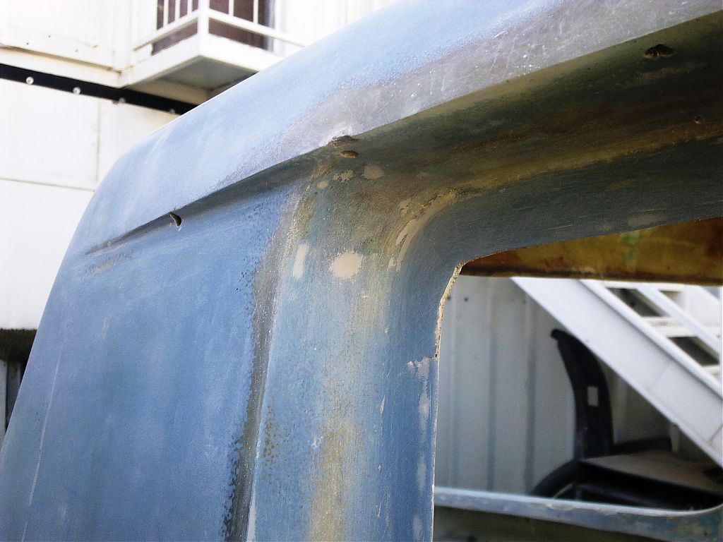

קצב ההתקדמות מהיר הרבה יותר והיום בשלוש שעות הספקתי לסיים את משקוף דלת הנהג, שני בתי הפנסים מלפנים ולהתחיל את המשקוף דלת ימין. עוד ניסיתי (בעזרת משייפת אחרת) לנקות את "רשת" פתח האוורור, שזה פחות או יותר כמו לעשות סתימה בשן. עדינות וסבלנות והצבע מתנקה.
להלן התמונות:
1. המשייפת הפנאומטית - דרושה זהירות!
2. משקוף דלת הנהג לפני הניקוי.
3. המשקוף מתנקה.

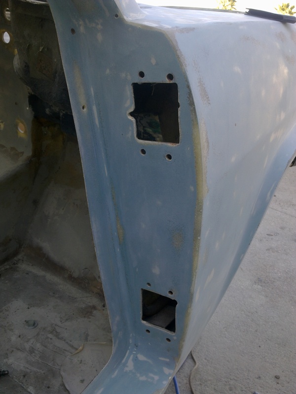

4. ועוד אחת של המשקוף. כמעט נקייה לגמרי.

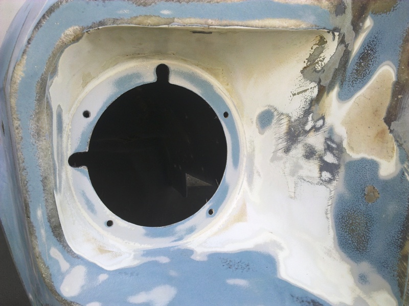

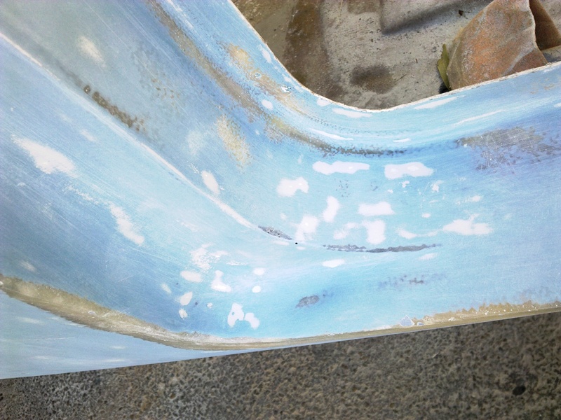

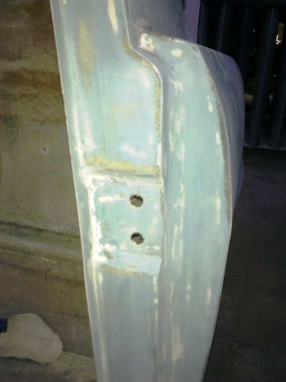

5. בית הפנס הקדמי לפני המשייפת.
6. בית הפנס הקדמי אחרי המשייפת ועבודת יד.
7. עוד משקוף, ככה בשביל הכיף.
8. פתחי האוויר למערכת "המיזוג". הפתח הראשון אחרי ניקוי (בכחול). גם השאר יבוא יומם.

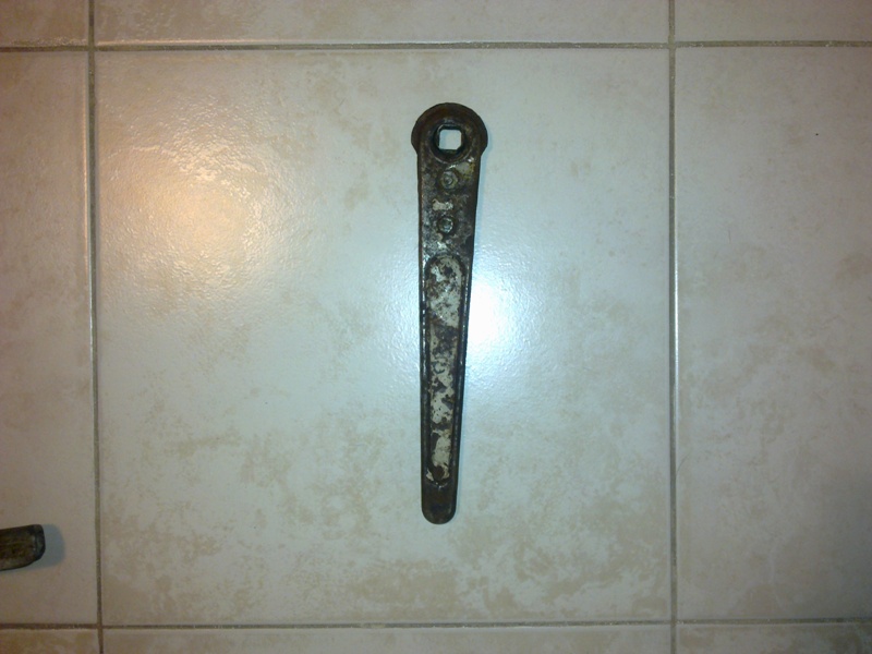

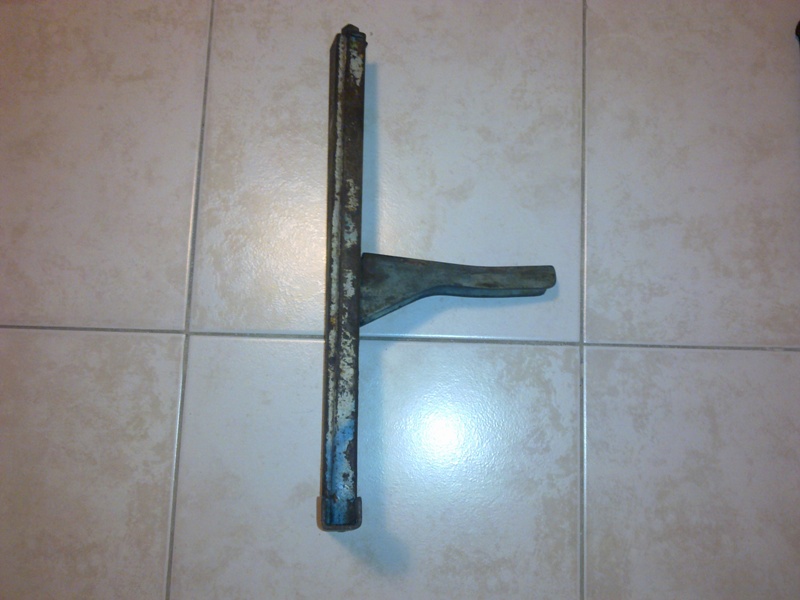

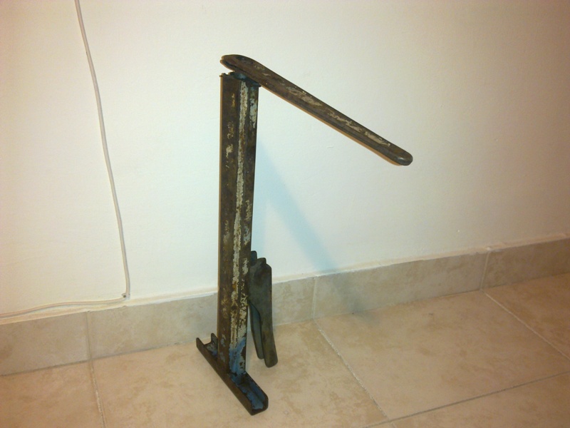

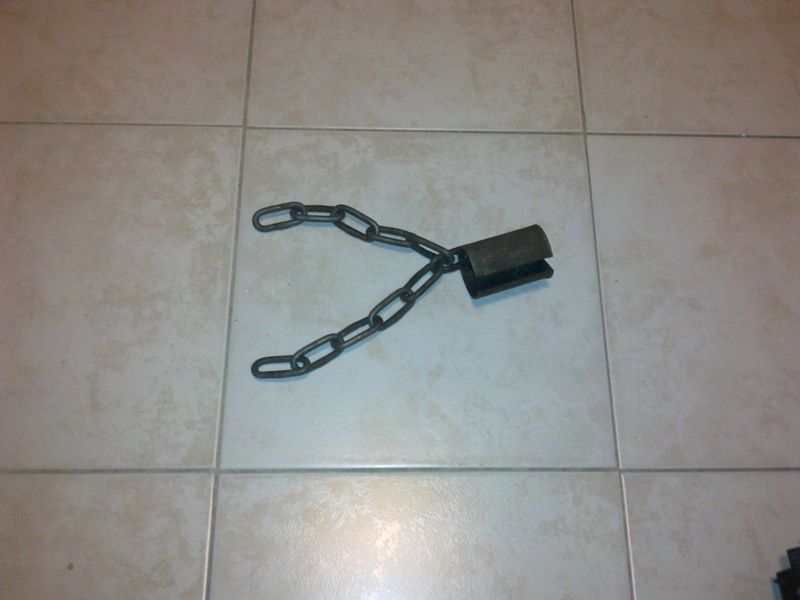

טוב, אני בעצם קיבלתי את המתנה, אבל היא עבור טינה. את המתנה קיבלתי מבועז דגן, אספן מכוניות מדופלם, שאלוהים יודע מהיכן הוא שלף לי את הפרטים הללו.
אין מילים - יש תמונות:
1. מגבה מקורי של רום כרמל
2. הראצ'ט שמרים ומוריד את הג'ק
3. שניהם ביחד בפוזה קרבית (טוב, בערך...).
4. "האיתורן" של שנות השבעים נגד גנבות: מנעול ידית הילוכים. כן זה נראה מצחיק כמו שזה נשמע...
זה טוב רק לסוסיתא ואחיותיה שהיו בלתי גניבות רק מחוסר ביקוש.:lol:
ישראל סבא בסבבא של 🥰🥰🥰🥰🥰🥰🥰🥰
יששששש נבחרת כדורגל
למה ככה בלהעליב? פשוט הגנבים של אז לא ידעו לפצח את הקוד של האיתוראן הזה... :wink:

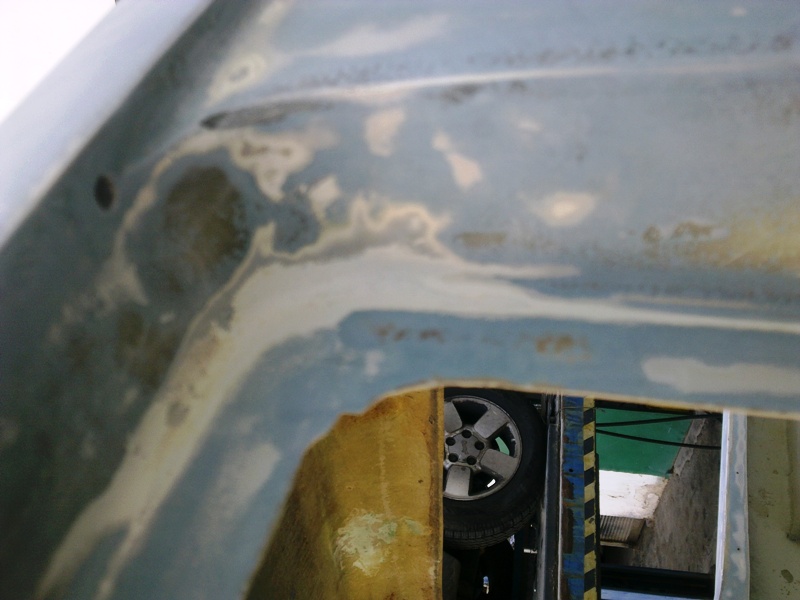

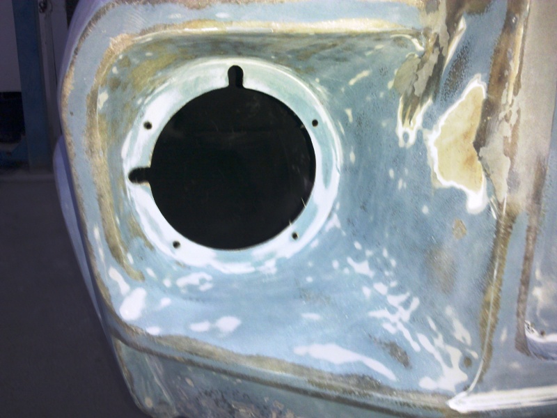

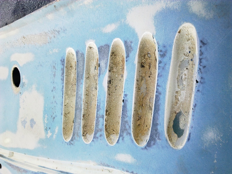

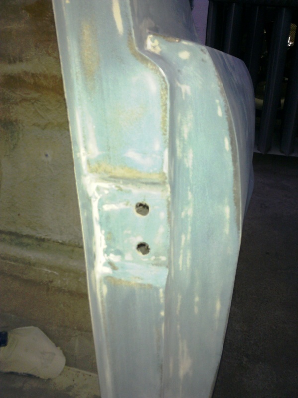

הבוקר חזרתי בכוחות מחודשים לעבודה על הבודי - להמשיך ולנקות צבע מפינות ומשקופים שם לא הגיעה המשייפת הפנאומטית.
מה אגיד ומה אומר - זה קורע את האצבעות.
החלטתי לסיים כל חלק במלואו, ורק אז לעבור הלאה. לפעמים הניקוי פשוט יחסית והצבע יורד די מהר. במקומות אחרים הוא ממש עקשן והדרך המהירה ביותר לנקות אותו היא "לפצוע" את הצבע (בזהירות! מבלי לפגוע בפיבר למטה), אז נייר השיוף מצליח להוריד את שאריות הצבע ביתר-שאת.
לא פשוטה וקלה דרכנו. מהבוקר ועד הצהריים הספקתי לנקות את משקוף דלת ימין ועוד שמונה מתוך עשרה חרכי כניסת אוויר למערכת בקרת האקלים (בקיצור - איוורור פנימי...) וזהו, נגמר לי הזמן.
על פניו הסוף קרוב כל כך והאוטו נראה נקי ויפה, אבל הפינישים הללו לוקחים לא מעט זמן. לא נורא, לא בוער.
המשך יבוא.
בינתיים - תמונות:

און אולי קצת מאוחר אבל תנסה להשתמש במסיר צבע משחתי , הוא יעיף את כל הצבע הישן , לא יפגע בפח ( כי אין ) וניתן להסיר אותו בשטיפה טובה עם גרניק ובזה יגמר הסיפור .
רק מלקרוא על כל השיופים שלך כבר לי כואבות הידיים ..... :lol:
אלוף צפון אמריקה בפינג פונג כיס !
אם לך כואבות הידיים רק מלקרוא, שער לעצמך מה אני מרגיש...
בדקתי בעבר את האפשרות להשתמש במסיר צבע ולא קיבלתי היענות חיובית, אבל אשאל שוב את המומחים. כי אני לא רחוק מלשפוך נוזל בלמים על הפיבר הזה...
