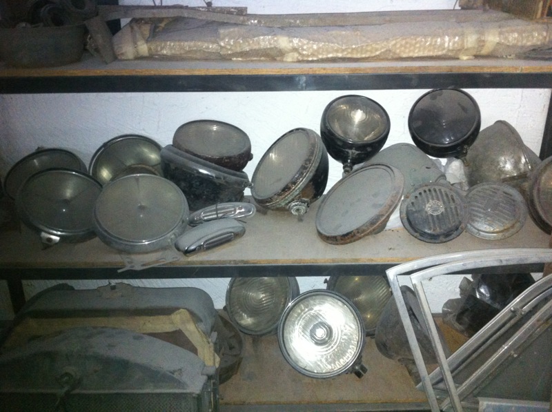

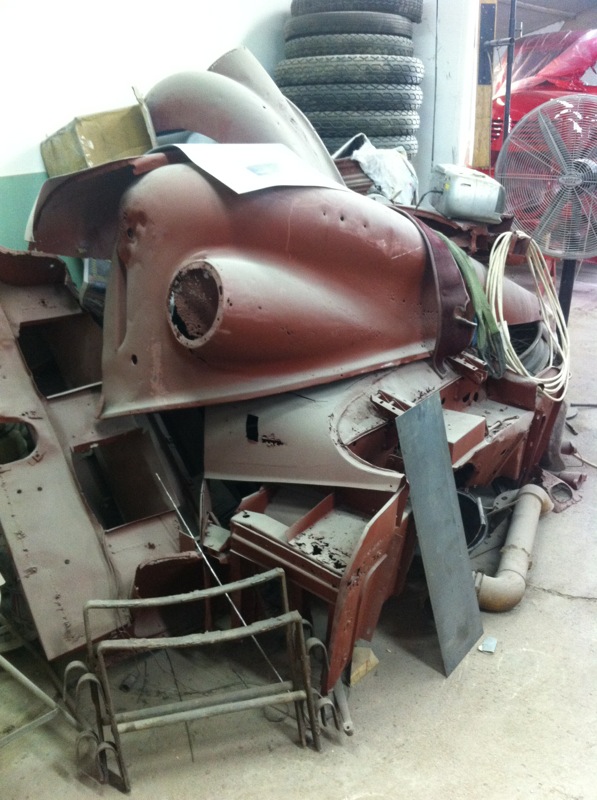

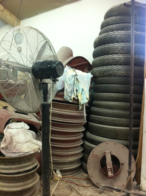

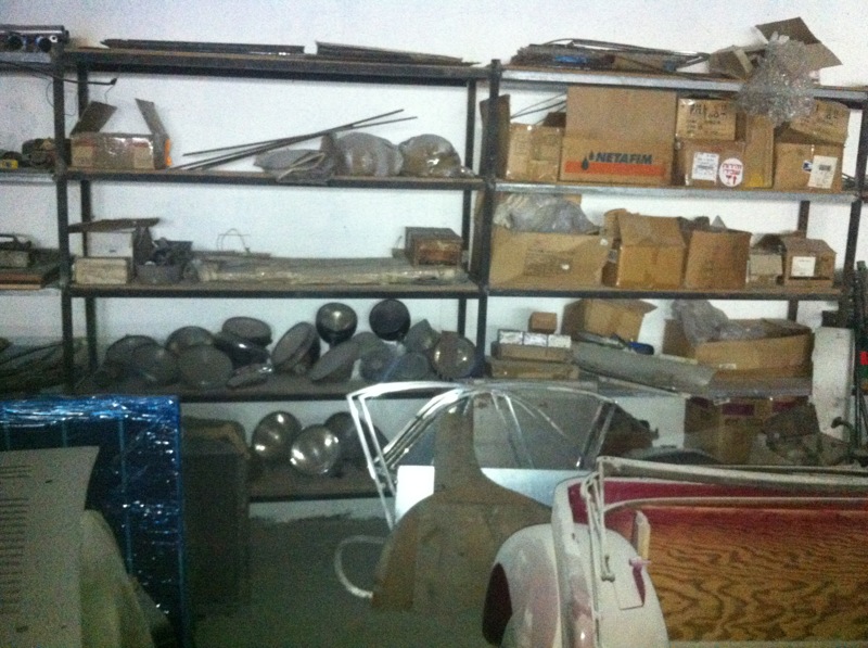

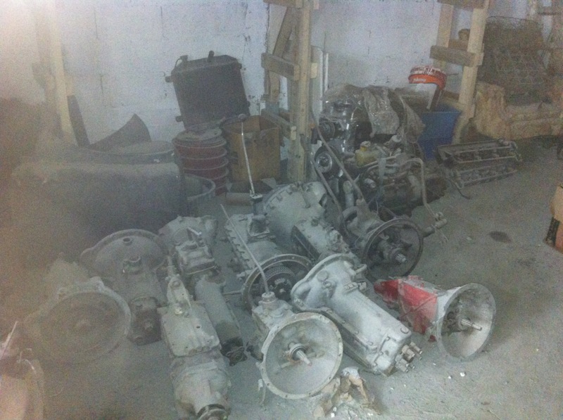

עד שיתקדם פרוייקט הדלת האחורית, אני מוצא את עצמי משוטט בעניין ברחבי הסדנא בין האוצרות השונים. מעניין לראות את מלאי החלקים למכוניות השונות שהצטברו בסדנה במהלך השנים, ולתת לדמיון להפליג במחשבות על המכוניות מהן פורקו החלקים ועל ההיסטוריה שלהם.

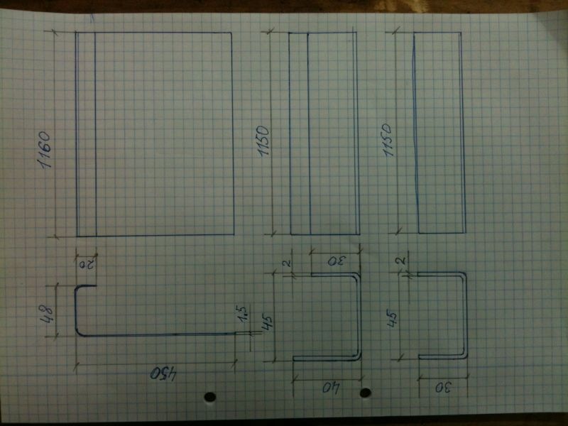

יורי הוא סוג של גאון. או ככה לפחות הייתי מגדיר מי שהוא גאונותו - אומנותו. מספיק לסייר ולראות עבודות שלו בסדנא, או להבין איך הוא מתמודד ומייצר חלקים שאין יותר להשיגם בשביל להבין את הרצינות של האיש. חזקה על מי שמתמודד עם מכוניות קצת יותר אקזוטיות שיידע להתמודד עם הדלת האחורית של הרום שלי.
אבל יורי עובד אחרת. "אתה משאיר אוטו. אני חושב". יורי צריך לתכנן בראש שלו את התוכנית. להבין מה הוא רוצה ואיך הוא רוצה לעשות את זה ורק אז לגשת לעבודה המעשית.
יומיים מאוחר יותר (מה לעשות, בין לבין צריך גם להמשיך עם העבודה השוטפת של הסדנא), פולטת המדפסת את הדף הבא עם ההוראות: "אתה מזמין ברזל כזה וכזה לפי מידה בשרטוט ושולח ליורי".
אני מתבונן בשרטוט וחושב שאני מבין מה יורי מתכנן. אני מקווה שהוא הבין מה אני רציתי... יחד עם זאת, אני משוכנע שגם אם לא, התכנון שלו יותר טוב. מה לעשות, יורי גאון. אני, אני רק און. :-D

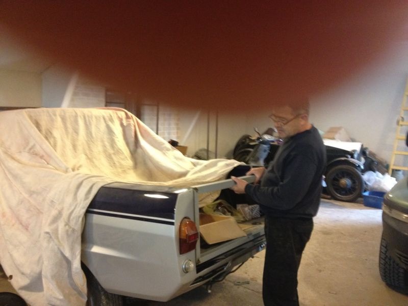

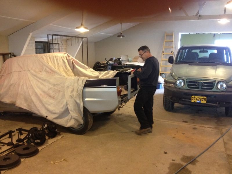

תמונות ריגול ראשונות הגיעו אלי בדרך לא דרך (כלומר, באמצעות הטלפון): יורי החל את השלבים הראשונים של הכנת הדלת האחורית. מכאן זה נראה כמו השלד של הדלת, אליו יחוברו צמד הפחים משני הצדדים שיתנו את תצורת הדלת ובאמצע מנגנון הנעילה של הדלת.
הנה זה בא...

אכן תמונות ריגול, רואים את יורי :-D
אכן כן. ריגול. כי כאשר החלטתי שאני לא מסתפק בצילומי ריגול ובאתי לראות ובעצמי וגם לצלם - יורי תפס מרחק מהמצלמה...
אז ההתקדמות קטנה, אבל ממקור יודע סוד הודלף לי שהשאיפה היא שעד סוף השבוע הדלת והפגוש יהיו מוכנים. הלוואי!
ובתמונות:

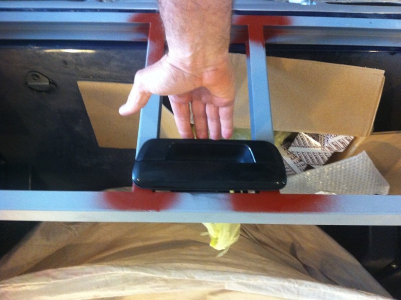

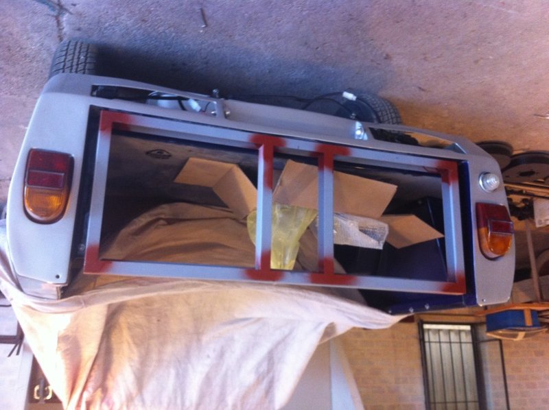

1. המבנה הפנימי של הדלת. או השלד שלה, עם תרצו. מנגנון הנעילה יהיה מורכב בתוכה ואילו הפחים העוטפים סביב-לה.
2. אמנם מבעד לפח החיצוני, אבל בסופו של דבר הוחלט שכאן תמוקם ידית הפתיחה החיצונית. כן. מבחוץ.
מקווה לעוד תמונות בימים הקרובים.
