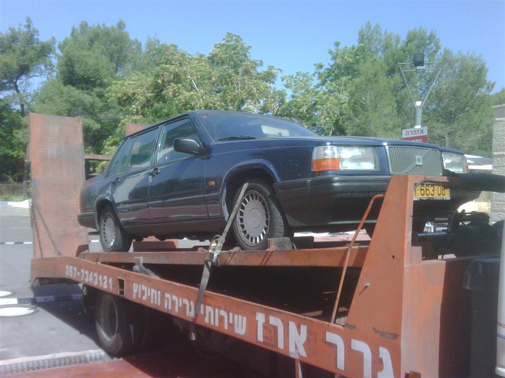

היום לקחתי את האוטו (הפיאט בטיפול) והייתי בדרך למבחן האחרון שלי בתואר.
קצת ליד אחיהוד האוטו נכבה.
מזל שהייתי בנסיעה על 80 והצלחתי להגיע לתחנת הדלק שיש שם, למרות שלא היו לי בלמים אז הייתי חייב להשתמש בבלם היד.
עכשיו אני תקוע פה והתקשרתי לביטוח. הסברתי להם שאין לי בלמים (בלי קשר, כדי שלא ישלחו לי ניידת שירות) והוספתי שאני לא אתן שניידת שירות תיגע לי ברכב, כי זה בעצם מה שגרם לכל התקלות, המכונאי שלהם.
היא הבטיחה שתוך 3 שעות יגיע גרר.

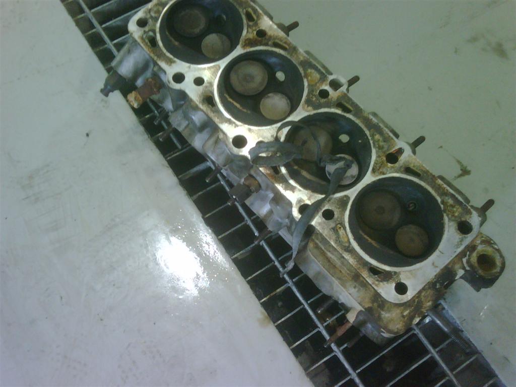

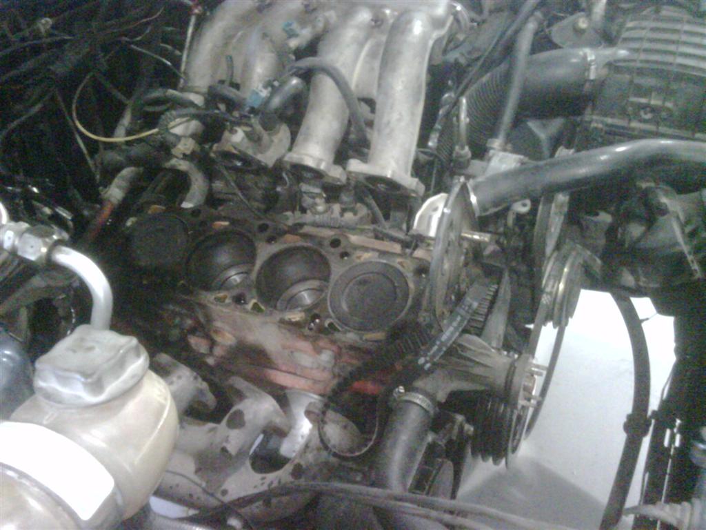

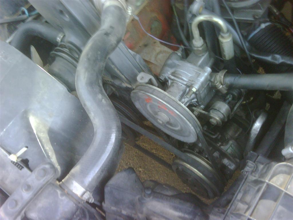

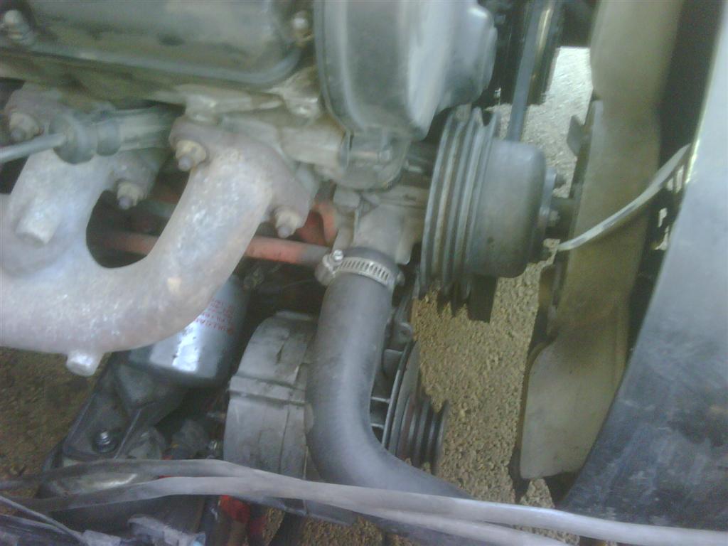

המוסכניק החדש שלי (הוא בסדר, לא כמו הקודמים) אמר שהרצועה של האלטרנטור נקרעה בגלל שהאלטרנטור הארור ששמו לי אז פשוט לא תקין.
מה שקרה זה שהרצועה עפה לתוך המיקום של רצועת הטיימינג וזה דפק לי את השסתומים.
פתחנו את הראש והאוטו יהיה מוכן עוד 3 ימים.
הם אמרו לי לתבוע את המכונאי החאפר שדפק לי את האוטו אבל כמו תמיד, אמא שלי לא תהיה מוכנה לזה כי היא לא סובלת תהליכים חוקיים נגד אחרים.
אמרתי להם להחליף את האלטרנטור ולעשות כל מה שצריך כדי שהאוטו יעבוד כמו שצריך.
