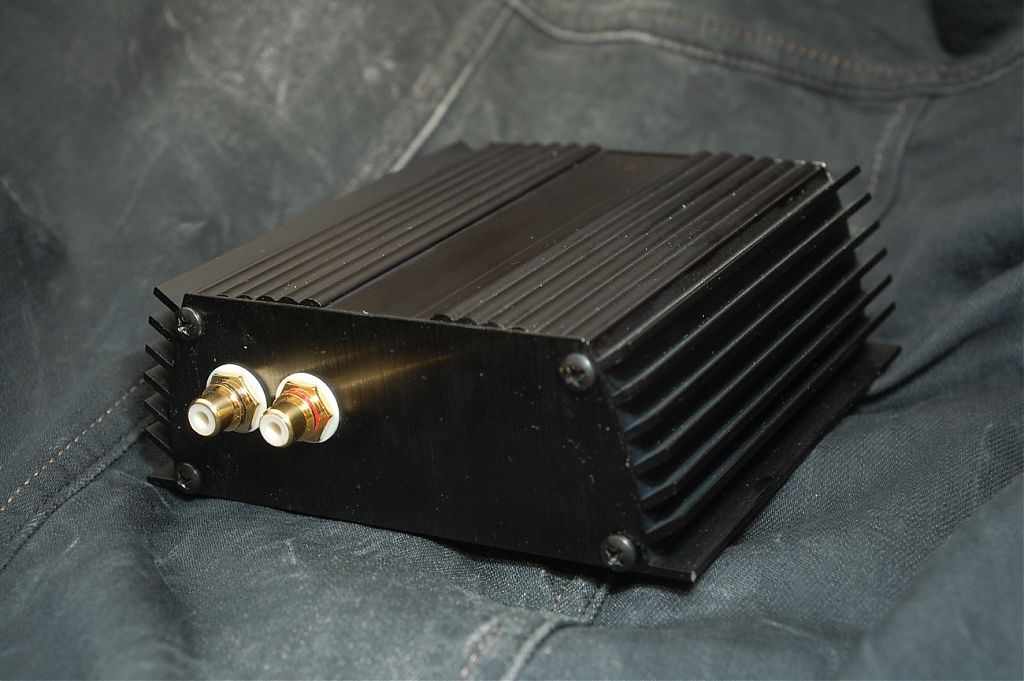

לא יודע למה - אבל עומד לי :shock:
זה נראה כמו המגברים הישנים של פייז ליניאר
אפשר לקרוא לו דארת' וויידר? :-P
Pioneer TS-X150
תקרא את הת'רד
זה DAC -
digital to analog converter
הוא מקבל אות אופטית דיגיטלית מצד אחד - הצד של הנגן MP3 שלו
ומוציא יציאת RCA אנלוגית למגבר
הוא שיפר את הDAC המקורי לרמה הרבה יותר גבוהה

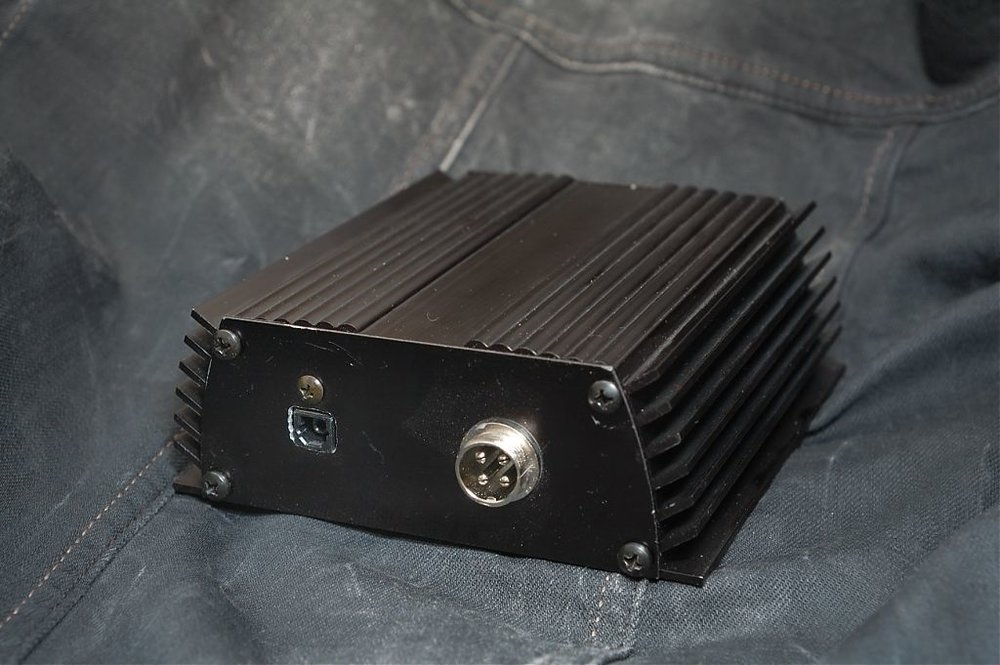

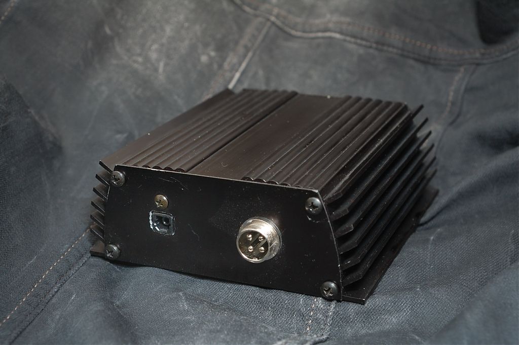

היציאות שאתה רואה הן מצד אחד RCA למגברים ומצד שני כניסה אופטית בשביל הנגן ומחבר לכוח ופיקוד סגנון מחברי XLR אם אני לא טועה?

תודה אדי- ההסבר ברור מאוד.
אתה מפחיד אותי :shock::lol: :lol:
דארת'? טוב, שיהיא דארת' :lol:
DAC Wader :lol:
הXLR הזה הוא לא ממש XLR, הוא דומה במבנה אך תומך בכ5A זרם, ונועד לחיבורי מתך. אין לי מושג מה שמו, הזמנתי אותו מסין.
http://cgi.ebay.com/ws/eBayISAPI.dll?ViewItem&item=130312288037

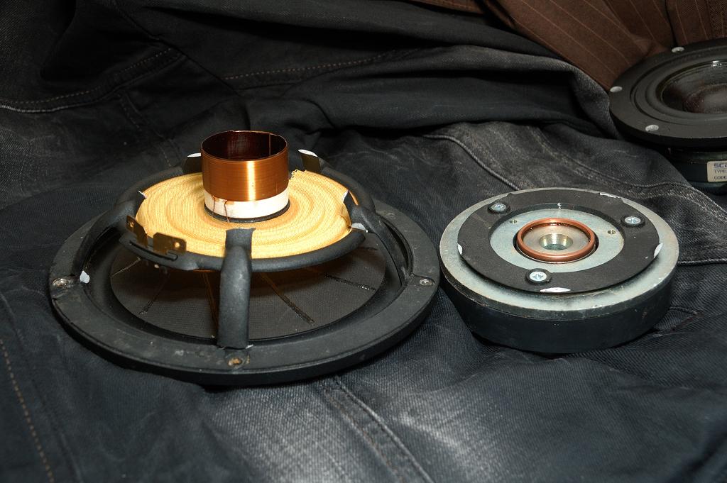

קבלו קצת הרדקור -
Abused by group of huge postmans all way from USA to Israel
:lol:

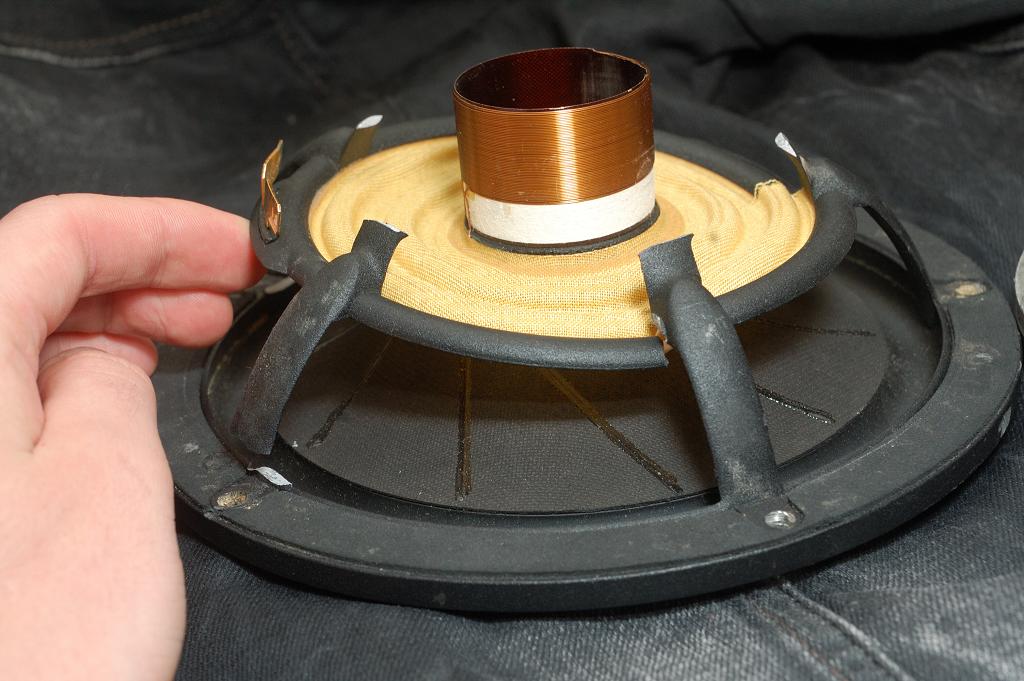

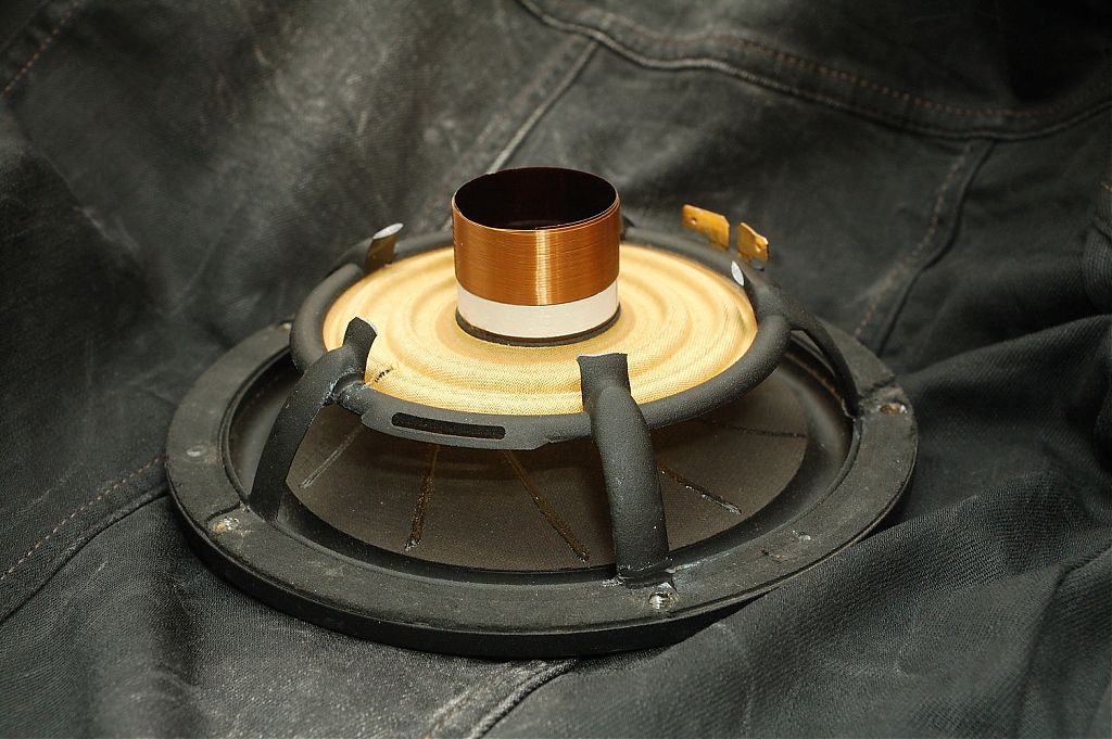

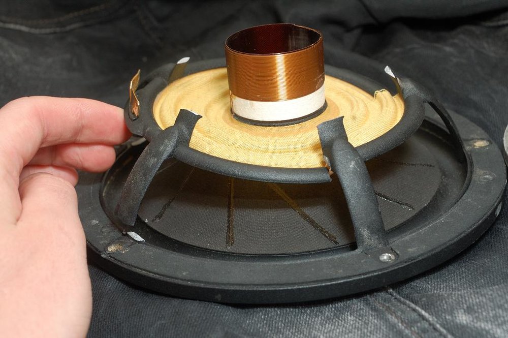

התמונה הימינית - הוא מודבק 90%, כל החלקים מחוברים, תודה לדבק 3 שנוית.
טיפה חיזוקים, ויהיה אפשר להרכיב מגנט.
[under construction]
סליחה - אבל תמונות BDSM של רמקולים זה לא הקטע שלי :lol:

לא צריך ללכת רחוק , יש מחבר כזה לסימן-טוב ( אמנם אני קניתי של 2 פינים אבל יכול להיות שיש לו גם של 4 )
עלה לי 10 שקלים לזכר ונקבה
