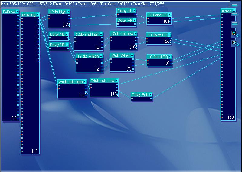

אני מריץ על מחשב ישן שלי בעבודה WIN XP עם 256 גיגה זכרון
כרטיס הקול הוא אודיגי 2 ZS
התקנתי את הגרסא האחרונה של KX PROJECT
הבעיה שלי היא שאני יכול להשתמש משום מה רק ביציאות האנלוגיות ואז אני יכול לעשות או מערכת 3WAY שמורכבת מחיתוך בנד פאס לוופרים, חיתוך בנד פאס למידים וחיתוך היי פאס לטוויטרים אבל אין סאב.
או שאני יכול לעשות מערכת 3WAY שכוללת חיתוך בנד פאס לסאב, חיתוך בנד פאס לוופרים חיתוך בנד פאס לטוויטרים אבל אין מידריינג'ים
הקטע הוא שאני יכול לבחור בערוצים של הסאב וופר או חיבור של רמקולים מהסט הקדמי או ניתוב של סאב וופר וסנטר
ובמקרה אחרי אני יכול לעשות טוגל ליציאה של האוזניות שתצא לי דרך הסאב והסנטר.
יש לי עוד שלוש יציאות (כניסת מיקרופון, כניסת ליין אין ויציאה דיגיטלית)
איך אני הופך אחת מהן ליציאה אנלוגית ומנתב אליה את הסאב?
או שאני יכול להשתמש בראוטר להוציא את הסאב דרך SPDIF?
הצילו!

חפש טוב, היה שרשור ברור שהעלתי בו גם שרטוט
אתה צריך לייצר גם של PL 4WAY
וזה מביא לך 3 ערוצים מכל PL במקום 3 ערוצים
אתה חייב ליצר בעצמך כבל מכיוון שהסידור פינים שונה מהסטדנרט
גורל - לא הבנתי את המשפט: וזה מביא לך 3 ערוצים מכל PL במקום 3 ערוצים
אם אני מבין נכון אתה מדבר על זה שהפתרון נמצא ביצירת החיווט והמחברים? לא ברור לי איך אני מנתב ערוץ אנלוגי שלישי לתוך יציאת PL
מי פתח את השרשור הזה - אתה? (אני אצטרך להריץ על זה את החיפוש מאוחר יותר, לא כרגע)
Pioneer TS-X150
יש לך 3 PLים
הראשון - מוציא לך ימין \ שמאל
השני מוציא לך ימין \ שמאל \ ימין נוסף
השלישי מוציא לך ימין \ שמאל \ שמאל נוסף
וככה יש לך 4WAY
מספיק לי ימין או שמאל נוסף בלבד לסאב - אני לא מחפש להפעיל סנטר בצורה כזאת.
הדבר היחידי שהצלחתי למצוא עד עכשיו זה שיש PL מסוג TRS אבל הוא לא שונה בשום דבר.
אם תוכל לתת לי מילת מפתח - מה לחפש, הודעה של מי מי לחפש או כלשהוא כיוון כמו ע"י מי נפתח הת'רד אז כשיהיה לי זמן להריץ שוב חיפוש מיוחד הסבירות שאני אמצא את זה היא גבוהה יותר.
מה שאני לא מבין זה איך זה נראה באפילוג - האם זה אחת מיציאות הASIO? כי באנלוגיות אין מן הסתם שום יציאה נוספת שכזו. (או שמדובר ביציאות של האוזניות וככה בעצם מתבצע הטוגלינג...)
אם אתה יודע את מספר היציאות בכרטיס זה יוכל לעזור.
אצלי אפרופו העפתי את הפורלוג ואת הסראונדר ואני יוצא ישר מהFXBUS לROUTER וממנו דרך פילטרים של קרוסים ודיליי ואקולייזר ליציאות באפילוג.

עוד שאלה אחת - האם בעצם אתה מדבר על כבל כזה?
http://www.sollan.co.il/Sale.asp?pid=6876
או קיי - אני חושב שהבנתי - זה כנראה הכבל שאני מחפש... אני אקנה אחד ואנסה.

גוצי - קראתי והבנתי איך לעשות את הכבל - לדעתי יעבוד
רשמתי לך בהודעה פרטית בדיוק איך...
לאן באפילוג אני מנתב בעצם את הסאב והסנטר אם כל היציאות האנלוגיות תפוסות - ליציאות של האוזניות?

"in epilog its recognized as "I2S 2 Left/Right Output"

באמת נתקלתי היום בשתי היציאות האלה.

אפרופו - עריכה - עשיתי שם סה"כ עבודה מאוד יפה ואפילו ערכתי את השמות של כל הפלאגינים כדי שאני אוכל להבדיל בין טיימ קורקשן של ערוץ אחד למשנהו, בין קרוס של ערוץ אחד למשנהו...
גיליתי שיש אפשרות לעשות קרוס אובר בעזרת האקולייזר ואפשר לשנות לו את הQ במקום להשתמש בקרוס מדרגה שניה או קרוס מדרגה רביעית - ואפרופו לקרוס מדרגה רביעית בהיי-פאס אפשר לרדת הכי נמוך ל40 הרץ שזה אחושרמוטא מגבלה ברגע שאתה רוצה לעשות סאבסוניק פילטר לסאב ב24 דציבל...
גיליתי שיש שם אפשרות לעשות צליל שמזכיר מגבר מנורות ויש אפשרות ממש לקדם מגבר שמדמה מנורות ועוד דברים מאוד נחמדים.
כל זה בגלל שהעדפתי להכיר את התוכנה בעצמי, אחרי זה עברתי על רוב הHELP של הKX PROJECT
רק חבל שלמחשב שאני בונה את זה עליו יש סה"כ מעבד פנטיום 1.7 מגה הרץ ו256 מגה זכרון סה"כ
וזה רץ יפה מאוד רק שאני לא יכול להוסיף מספיק רכיבי טיימקורקשן או פרוססורים כבדים יותר - אבל בניתי את זה ככה שיש לי מספיק מכל דבר.
רק שאכלתי כאפות עם היציאה הרביעית שמתברר שהיא מסתתרת בתוך השתיים האחרות.
אני עד עכשיו תוהה לעצמי איך הם ממתגים שם את האזניות בפנים למשל - כי יש יציאה באפילוג לאזניות ואפשר לנתב לשם שמע - אבל אם עושים טוגל לאזניות זה ישתלט על היציאה לסאב ולסנטר... מוזר.

לא , הוא צודק
בקרוס 24 דיבי אפשר מינימום של 40 הרץ
ב12 דיבי 20
אין אפשרות לסבסוניק
לגבי הt/a
תשתמש בtime balance v2
זה יפתור לך את כל הבעיות

אני משתמש 4th degree crossover ככה זה נקרא
קליק ימני והוספה של פלאגין - זה השם של הפלאגין (אפשר לערוך את השם הזה איך שבא לך אפרופו)
יש אפשרות להוסיף פלאגינים של אקולייזר שנקראים
eq high pass
eq low pass
eq bandpass שאפרופו ממש לא ברור איך הוא עובד אז פשוט משרשרים היי פאס ואחריו לו פאס בשביל לבנות בנד פאס וזה עובד נהדר.
בפלאגינים של האקולייזר אפשר אפרופו לשנות את הQ וזה משפיע לדעתי על הפאזה בנקודת החיתוך - אבל קשה מאוד לקבוע עם אזניות - בכל מקרה זה עושה הבדל.
עריכה - אופיר - השתמשתי גם בטיים באלאנס אבל הוא היה מאוד לא ברור... לא ניסיתי להכנס לזה עדיין - יש שם גם הפיכת פאזות??

קניתי כבל פשוט ב35 שקלים והפינאווט שלו הוא בול מה שצריך :-D
(אני מחבר את הכרטיס קול הזה במחשב שיש לי בעבודה ושם אני בונה לי מערכת 4WAY - לא קשור בשיט לרכב... ברכב אני משתמש בביט 1 ויציאה אופטית מהמחשב)

שקולומצום - תתעלמו בקטע של הדיליי עם הסאב - זה סתם נסיוני... אבל עובד :-P
