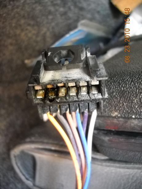

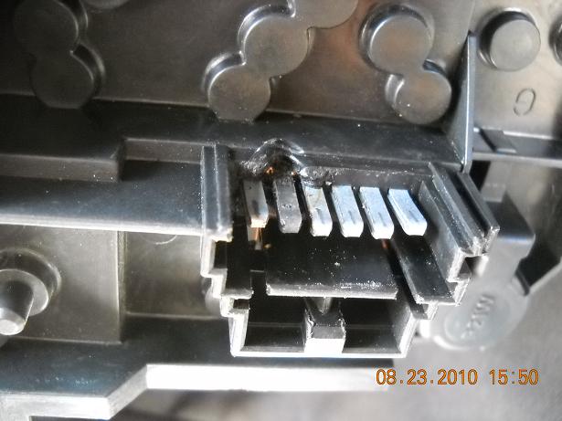

הייתי אתמול אצל חשמלאי.
כמובן שהתחיל עם - יש פה ים עבודה וצריך למצוא איפה הקצר....
בכל מקרה השארתי לו 2 אופציות-
1.להחליף את קצה הצמה. (אמר שאין לו )
2.לבצע מעקף. (רצה 70 ש"ח בשביל להלחים)
מכיוון שלא היה לי זמן ("כולה 10 דקות עד שהמלחם יתחמם"-על זה 70 ש"ח?)
אמרתי שאחזור בפעם אחרת.
מצ"ב תמונות.
מה נראה לכם ?

כמה אתה חושב, שהוא צריך לקחת על העבודה?
20 שקל?
בכל מקרה, אם אינך רוצה לבצע החלמות ואילתורים, צריך להחליף הן את הפלג והן את כל יחידת הנורות של הפנס.
החלפת הפלג בלבד לא תעזור, כי גם המחבר השני (זכר) שרוף.
רוצה לחסוך - תבצע מעקף בעצמך.
80% הנחה - נשמע לא רע.
50 עגול היה הולך.

החשמלאי לוקח 70 שקל בדיוק בגלל זה שהוא לא רק יודע להלחים, אלא גם יודע מאיפה לאיפה.
בעל מקרה, הפלג התחמם בגלל שהיו בו מגעים לא טובים.
כשהמגע לא טוב (לא מהודק מספיק או חלוד/מלוכלך) זה גורם למפל מתח עליו ולהחממות של המקום, עד להמסה ועיוות של הפלסטיק.
מצטע, אבל אני לא ארשום איך אפשר לבצע מעקף, מאחר וזה לא נראה לי תיקון ראוי.
אם ככה למה היה קצר רק בנקודה מסוימת? חיבור הסופית(המחבר) בצורה הנוכחית אמור בדיוק למנוע בעיות מסוג זה.

לא היה קצר, הייתה התחממות נקודתית עקב מגע רופף.
בגלל התחממות הבידוד נשרף ונוצר קצר בין החוטים הסמוכים, שגרם ל"בלגאן" באורות.
