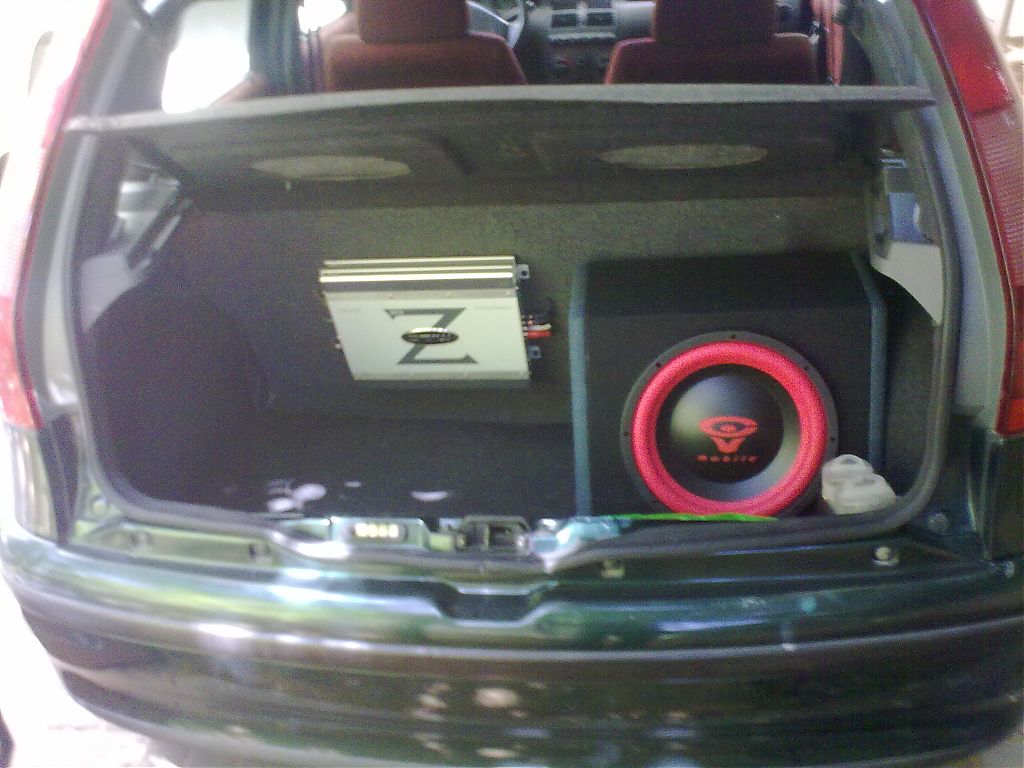

כן זה קרטון. בהתחלה רציתי ספוג אבל הרפד שקניתי אצלו את הבד אמר לי לא לעשות את זה כי זה לא ייצא יפה והמליץ לי להשתמש בקרטון עבה למילוי.
  • 10 חודשים מאוחר יותר...
אחרי כמה זמן, הגעתי למסקנה שהתוצאה לא מספיק טובה. הבד שהשתמשתי בו היה מתקמט בשמש, כלומר אם האוטו היה עומד בחום כל המגש קמטים, אם היה עומד בחושך הכל היה נראה כמו בתמונה. הבנתי שאני צריך לחפש דרך אחרת, וחומרים אחרים , ואחרי שמצאתי ביצעתי את העבודה מחדש.
הנה התמונות לשיפוטכם:
נראה שזה יצא מצויין :wink:
גם אני באוטו הקדום ניסיתי לכסות את החורים כמה פעמים עד שהגעתי לתוצאה הרצוייה. פעם זה התנפח, פעם זה שקע - עד שבסוף הצלחתי.
איתמר.
הייתי שמח לתמונות/הסבר מפורט איך עשית את זה כי גם אני מת לסדר את המגש שלי
אפשרי "לעצב" את הבד הזה לצורה של כל מגש? כי אצלי המגש כולל שקעים כאלה בכל צד, כמו שאפשר לראות בתמונה

תראה צריך המון סבלנות ומסריים חדות. התהליך מאוד דומה למה שרואים בהתחלה, רק שהפעם המילו היה רק על החורים עצמם.
אחרי זה הדבקה באמצעות ספריי דבק, ואתה חייב אחד איכותי.
אני מציע לך לבנות מגש חדש במקום הדיקט הדק והגרוע הזה של הפונטו
שרק עושה מלא רזוננס ברכב.
HU: Pioneer DEH-80PRS Woofers: SEAS Lotus Reference Tweeters: SEAS Lotus PerformanceSUB: Hifonics12" Wiring:KnuKonceptz,Omega-Audio,Sound quest AMPS:Lightning Audio,Phonix Gold
כמה הערות, הלבד של הפלטות הוא בהחלט גמיש ונוח לעבודה. שנית אם הדבקת בספריי דבק זה לא יחזיק לך מעמד בשמש הישראלית, זה ניראה כרגע יפה אבל כמה חודשים וזה מתפרק. יש צורך להשתמש בדבק רפדים או דבק מגע.
זה נעשה לפני כמה חודשים, כשעוד היה חם בינתיים החזיק.
יוסי,הדבק זהו לא דבק פשוט אלא דבק בתרסיס בצבע סגול (דבק מיוחד שמייצר קורי דבק) שנרכש מחנות לכלי ריפוד ושנאמר לי שיש רפדים שמשתמשים בו לגגות.
לגבי הבד הכוונה הייתה שהוא לא נמתח . הוא נוח לעבודה הוא לא קשיח אבל לא ניתן למתוח אותו. לפחות הבד שיש לי.
