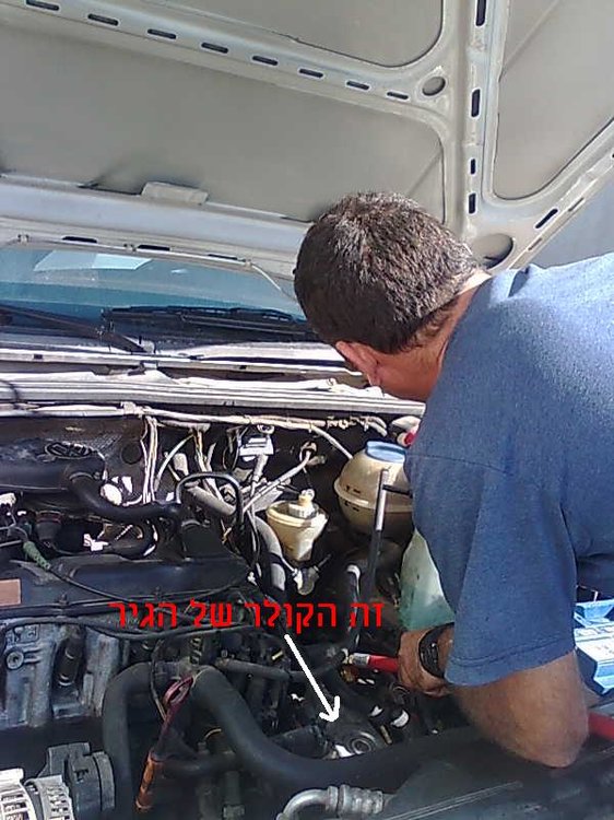

יש לך בעיה של קרור בתיבת ההילוכים האוטומטית. ברגע שמחשב מזהה טמפ' גבוה מדיי הוא אוטומתית עובר למצב חרום.
אני חושב שהגיר שלך תקוע על הילוך 3 ולא על 2.
תבדוק עם הקולר של הגיר שלך אינו סתום.
אם יש לך ידיים טובות ,פרק את הצינורות מים שמתחברים אליו ופשוט תשפריץ לתוכו מים מצינור גינה.
אם אתה לא יכודע להתעסק עם זה, אז פשוט תפנה למוסך בעל מחשב שייבדוק לך את הטמפ' בגיר וכן את תקינותו של החיישן.
אם אתה מאזור המרכז, אז אני ממליץ בחום על "מוסך רון" המסגר 31 ת"א.

דבר שני, רציתי לשאול....באם אני מנתק צינורות מהקולר עצמו אני לא פוגע באיזון המערכת?
אני לא אגרום לשום נזק בלתי הפיך?
כמו כן, האם יש שם יותר מצינור אחד שמוביל לקולר? באם כן.. לנתק את שניהם או קיים אחד ספציפי שיש צורך
לבדוק?
דבר ראשון בדוק שהשמן גיר שלך נקי ממים, פשוט תוציא את המדיד ותראה שהשמן בצבע אדום חום.
ד"א אתה בטוח שעד שהרכב מתחמם הכל עובד תקין? כלומר אתה מרגיש החלפות הילוכים?
שום דבר לא יוציא את המערכת מאיזון, הדבר היחידי שייצא זה מים מהוקלר.
תכין מראש 4 ליטר נוזל קרור.
