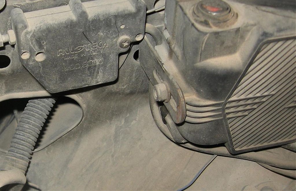

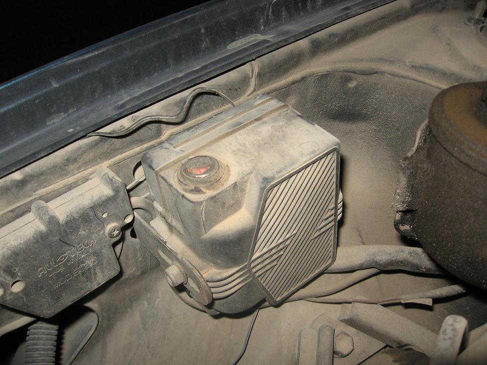

לילה טוב לכולם.
חיפשתי ולא מצאתי.
לאחר לילה של התרוקנות המצבר האזעקה החלה לעשות צליל חנוק ומתה.האזעקה נותקה ידנית ע"י מפתח הרכב הונע עם כבלים ואז הופעלה האזעקה מחדש. הכל (נעילה חשמלית הידלקות איתותים וניתוק הצתה) חזר לעבוד חוץ מהסירנה. לא מצפצפת כתגובה לשלט ולא צופרת כתגובה לפריצה. האיתות כן מגיב.
1.יש מה לבדוק לפני בדיקת הסירנה(רמקול?) עצמה? רב מודד יהיה רק אחרי יום כיפור...
2.אפשרי/משתלם להחליף לבד רק את הרמקול? יש לי הבנה מועטת באלקטרוניקה. הלחמות פשוטות וכאלה.
תודה מראש.

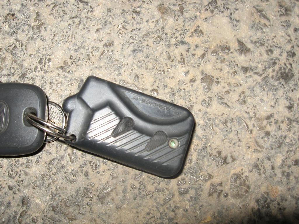

איזו אזעקה, איזה יצרן, איזה דגם. איך נראה השלט? אולי תמונה כקובץ מצורף?

אפשר לבדוק את הסירנה, צריך לנתק אותה ולחבר אותה ישירות ל+- של המצבר, אם היא עובדת הבעיה במוח של אזעקה שלא מעביר לסירנה מתח.
אם הסירה לא עובדת בחיבור ישיר למצבר הבעיה בסירנה מן הסתם.
לסירנה שלך יש בתוך סוללות גיבוי ניטענות, תוכל לחבר סירנה פשוטה בעלות של כ 60ש"ח, סירנה עם סוללות גיבוי עולה בערך כ 120ש"ח
לא, כי זה מה שהיא תמיד מקבלת.
רק מה, אם אתה לא מחבר נכון את החוטים אז יש סיכוי שהיא תשרף, לסירנה כמו שלך עם סוללות גיבוי יש יותר משני חוטים בדרך כלל 3 או 4, ומתוכם אתה צריך לאתר את ה2 הנכונים.
תפרק את הסירנה וכתוב לנו כמה חוטים יש לה ואיזה צבעים ונוכל להדריך אותך.
