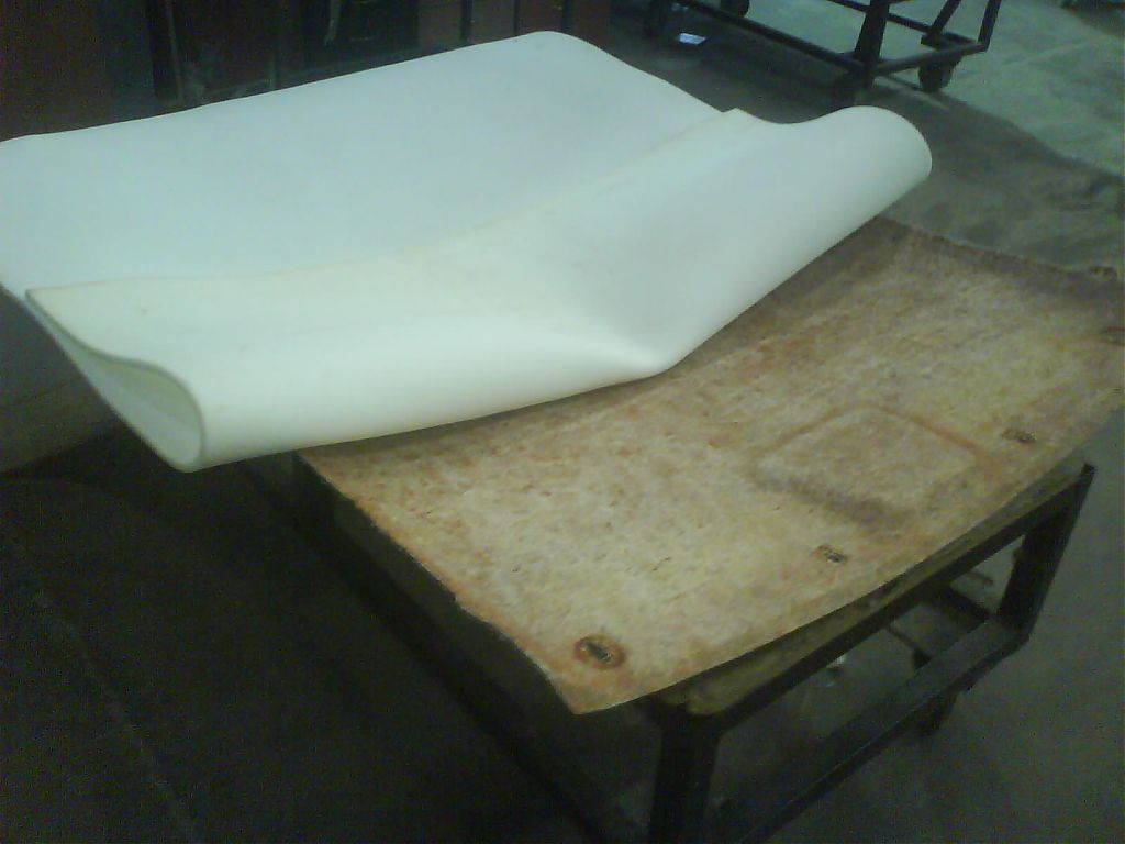

טוב אחרי שבועיים כימת שאוטו אצלי אבא שלי אצליח למצוא זמן שאני יבוא אליו לעבודה והרפד את הגג
(אבא שלי עובד בנגריה רהיטי כח אם מישהו מכיר :roll:)
אז יש שם גם מרפדיה של כיסאות אז לקחתי אצלהם חומרים מצאתי איזה חומר שמרפדים איתו ספות
הוא מעוד נעים למגה ואפשר לנקות אותו עם מים, לקחתי ספוג לא זוכר את המידה שלו אבל די שמנמן
ואקדח דבק, הדבק אמור להחזיק את חומרים ביחד גם בחום של ישראל.
טוב אז נתחיל

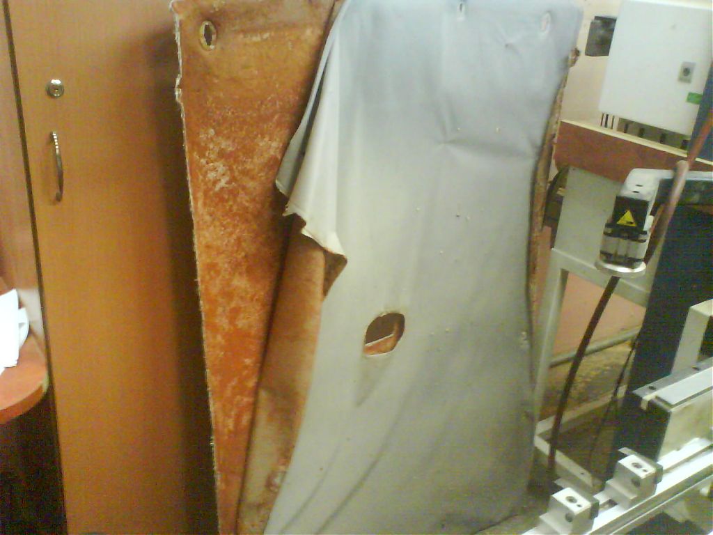

ככה הגג היה נירא לפני :
כל הריפוד הקודם נפל והספוג השין היה כמו פודרה ככה שלא הייתה בעיה להוריד ולנקות
קצת מברשת ולחץ אוויר וכל יצא נקי

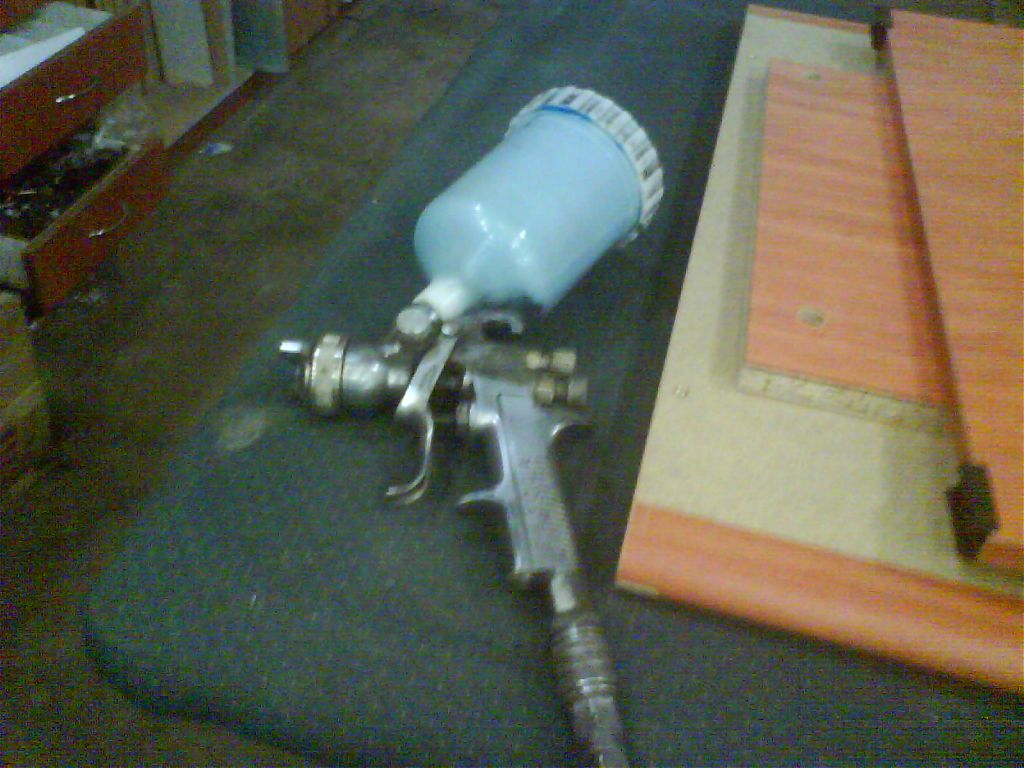

זה הדבק:

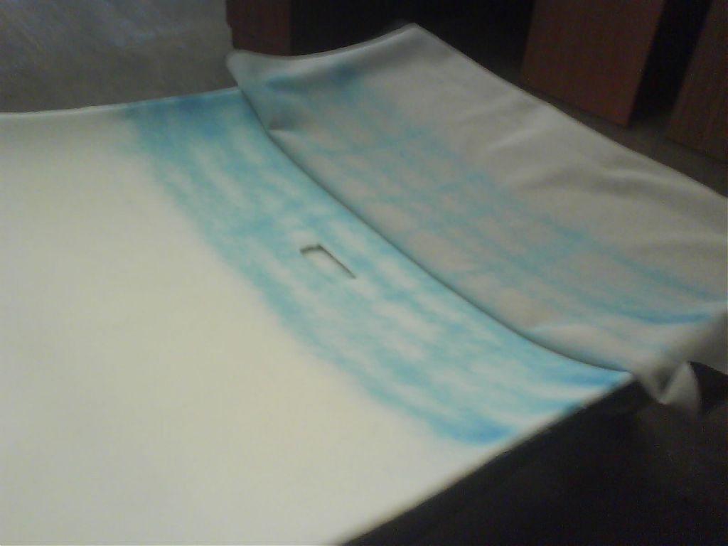

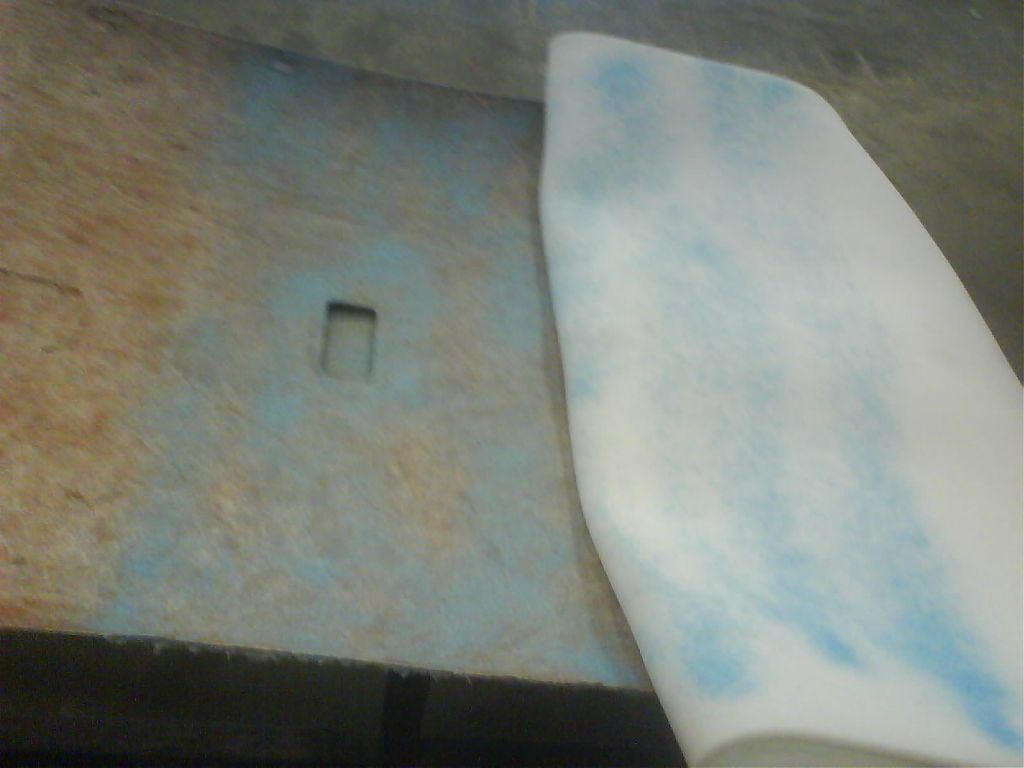

פה אתחלתי להדביק:
שמתי קצת דבק על הגג והספוג חיכתי דקה והדבקתי

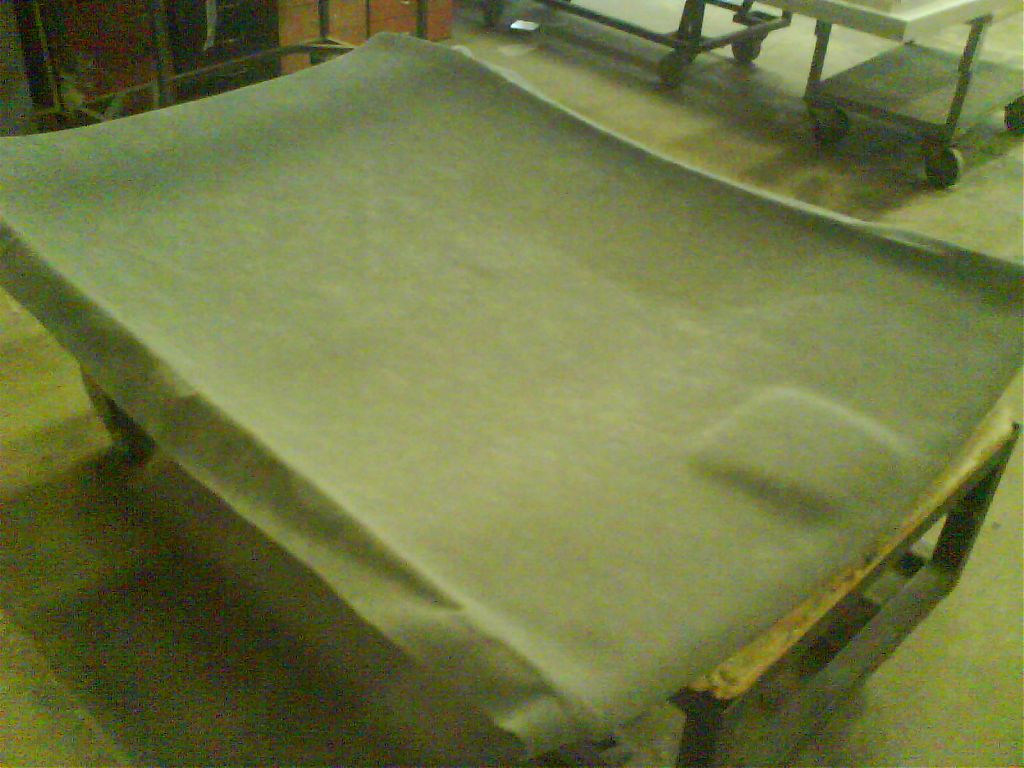

בדקתי את החומר אם הוא מספיק לי לגג
ואתחלתי להדביק אותו

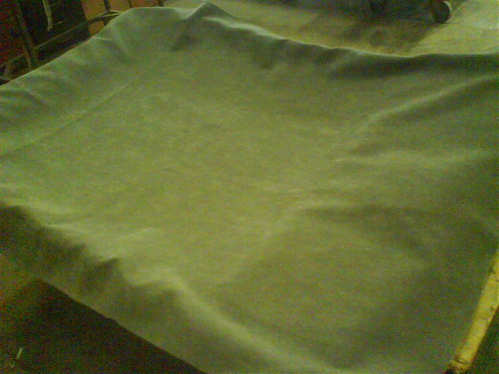

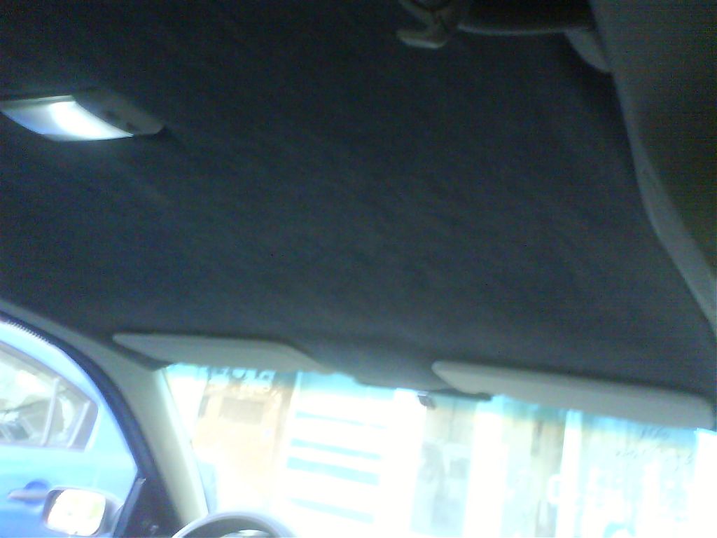

וככה זה נירא אחרי הדבקה:
וככה זה נירא כבר מורכב ברכב:
אני הצלם אחרי זה עם מצלמה נורמלית כי באותו רגע היה לי רק את הפלאפון
טוב אז בסך הכל אני מעוד מרוצה מעבודה שעשיתי! יצא מעוד מקצועי ויפה :-D

וגם עדיף לך לא לשתמש בדבק הזה עם אין לך את המרסס שיש בתמונה מלמעלה
כי ככה זה משאיר גושים ולא יצא יפה. כמובן עם יש לך מרסס אז אני אבדוק בישבילך מה שם הדבק.
