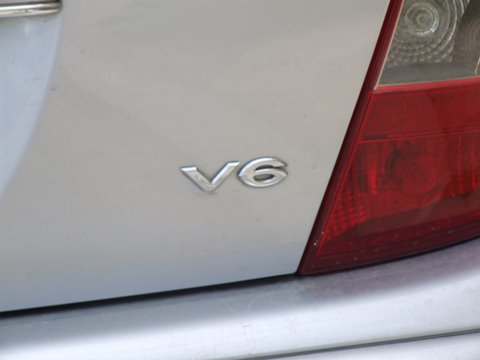

אם כבר בזה עסקינן, אולי כדאי שבמקביל לנתוני ה V6-ים שברשות חברת הליסינג שבבעלותו (שסה"כ מכל דגמי ה V6 גם ככה נמכרו "4 וחצי חתיכות", 2 מהן בטח בליסינג) יצורפו גם נתונים של מכוניות אחרות, לצורך השוואה שיכולה לעשות את הדיון הזה לקצת יותר מעניין. מהניסיון שלי, תקלות (גם בגירים אוטומטיים, שומו שמיים) של גטס או אקסנט הם לא דבר נדיר במיוחד, בטח שלא בכאלה שנשקו לקו ה 100K ק"מ. נשמח גם לקבל פרטים על מכוניות אחרות (מגאן, קורולה וכו') שהם ה"לחם והחמאה" בליסינג (כמו גם מאזדה3)... אלא אם מטרת התגובות היא "התנכלות" נקודתית ל C5-ים (כי אני לא מוצא גם בהודעות אחרות של S500 שום התייחסות עניינית לגבי מכוניות אחרות, פרט לעקיצות פה ושם).
אגב V6-ים, טרם נתקלתי במכוניות כאלה עם בעיות בגירים האוטומטיים (כן כן...).
