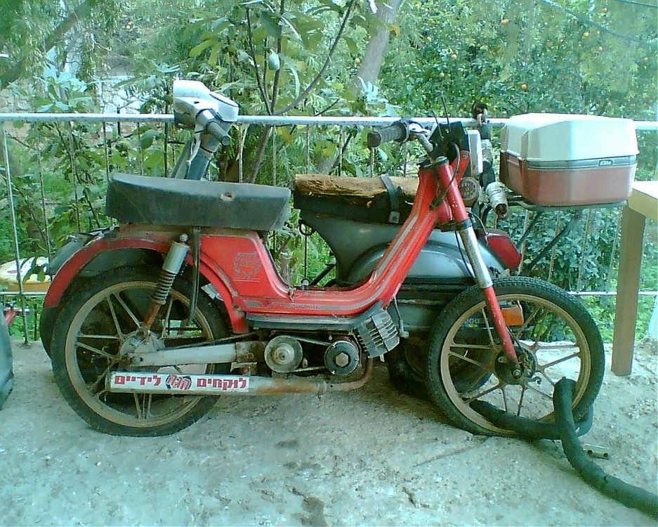

מדובר בDERBI VARIANT SPORT , כזה עם פדלים.
לדעתי מתחילת שנות ה80. 50 סמ"ק.
הוא מושלם מלבד מכסה צד ופנס אחורי.
מישהו יכול לתת קצת פרטים מעניינים ורקע ?

זכור לי איזשהוא פטנט יחודי בחיבור השלדה למנוע ,הוא מין לינק נדנדה (ואולי אני מבלבל - עברו יותר משבועיים )
בנוסף אני מצרף שתי תמונות הקשורות לנושא. אני צילמתי אותן ועדיין זוכר היכן :shock:
לכלי יש כסא מקורי ורובו מושלם.

ואם אני לא טועה אמורים להחזיק ידית קטנה וכשמניע צריך לעזוב.
מצאתי את הידית הזאת , היא נמצאת על הכידון מתחת לידית השמאלית (אפשר לראות אותה בתמונה הכחולה שבאחת ההודעות למעלה).
הכבל מהידית הזאת הולך לאיזשהו מקום מעל הפלאג שנראה כאילו משחרר ונועל משהו.
מה זה עושה בעצם?
תן לרומני בירה , הוא ישתה 5 דקות , תראה לו מאיפה הבאת את הבירה , הוא ישתה כל היום.
מה זה עושה בעצם?
כשאתה לוחץ זה משחרר את הלחץ שנוצר בחלל השריפה (בצילינדר) , מאפשר למנוע להסתובב על ריק , לתפוס תנופה ואז אתה עוזב את הידית , נוצר לחץ + הניצוץ שכבר קיים + תערובת דלק ו....סע לשלום

כלומר מפחת לחץ , כן? כמו באופנועי שטח עם הקיק.
היום חשבתי להניע , ניקיתי אותו טוב טוב מכל העשביה שצמחה במנוע וראיתי שהקרב' פתוח ושאין פלאג.
אני מאוד סקרן לדעת אם יניע.

יש קצת עבודה עליו עד שאני אשמע אותו מזמזם.
אחרי עבודות הנקיום מסתבר שהדגם המדויק הוא DERBI VARIANT AMERICA.
