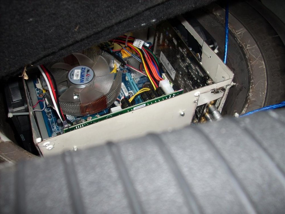

סרטון נחמד, ולמען האמת די אינפורמטיבי.
מה שלא ברור זה מה תפקידם של הג'אמפרים על הספק?
זה סוג של טיימר למחשב שמשאיר אותו דלוק? בערך כמו אל פסק?
שלושת החוטים שיוצאים ממנו (לא ללוח), לאן הם מתחברים?
הבנתי שאחד מהם הוא Switch - אז הוא הולך לסוויץ', וכך הוא יודע שהרכב דלוק או לא?
ראיתי גם Car Pc's שהיה להם מעין כפתור שבורר בין כיבוי עם הרכב, לכזה שנשאר דלוק עם כיבוי הרכב.
זה פשוט כפתור שבורר בין לפני סוויץ' ואחרי?
את הלוח המדובר ניתן להשיג בארץ? אני יודע שיש לוחות שמגיעים עם מעבד מוכן, אבל לוחות קטנים כאלה זמינים בארץ?
מה טווח מחירם? כנ"ל גם מארזים.
ובכלל - ספק ה-M2 הזה הוא היחיד שקיים לנושא? יש אמנם דגמים חזקים יותר, אבל מלבדו אין עוד ספקים כאלה?
מה מייחד אותו?
הג'מפרים על הספק בדיוק זה תפקידם - הגדרות הדלקה כיבוי וכדומה - כמה זמן לחכות לפני הדלקה, כמה זמן לחכות לפני כיבוי קשה - במקרה שכיבוי רגיל לא מצליח, וכו..
שלוש החוטים שיוצאים מהספק הם ל - פלוס קבוע, מינוס, ופקודה (+ אחרי סוויץ) אכן לפי הפקודה הוא מזהה אם הרכב "דלק" או לא (זה בעצם אם הסוויץ פתוח או לא)
יש אפשרות לעשות כפתור OVERRIDE שכזה במעיין קומבינה קלה אבל מה שיותר מועיל לדעתי זה לשים כפתור בדרך פשוט שאיתו תוכל להחליט אם להדליק את המחשב עם האוטו או לא ואחרי שנדלק כמובן אפשר ידנית להדליק עם הכפתור
עוד אופציה היא לתת + קבוע במקום הפקודה ולשים כפתור בדרך ואז לא משנה אם האוטו דלוק או לא הכפתור יחליט אם להדליק או לכבות את המחשב..
לגבי הלוח אם אני מאמין שיש בארץ, אין לי מושג מה המחירים :) מארזים כאלה קטנים אני חושב שלא תמצא בארץ - הם מיוחדים ל CARPC אז או שתכין לבד(לא סיפור) או שתזמין מחו"ל..
הספק עצמו M2 - לא היחיד שיש בסוג יש המון סוגים חזקים יותר חלשים יותר וחברות שונות אבל הכל בערך אותו רעיון :)
מה שמיוחד בו לעומת ספק מחשב רגיל זה היכולת להדליק ולכבות את המחשב בהתאם לצרכים ולמצב ולשמור גם על המחשב וגם על המצבר שלך באותו הזמן :)
בהצלחה

אני מבין שאתה כבר עם ניסיון בנושא אז אוסיף עוד כמה שאלות :)
אם יצא לך להשתמש במחשב בנסיעה ארוכה - האם זה נוח? האם זה דורש ממך יותר התערבות בזמן הנסיעה או שהמערכת עובד חלק?
מאווררים לא יעזרו הרבה אם אין זרימת אוויר קר לתוך תא המטען. הרי במידה והרכב חשוף לשמש ביום חם - הטמפרטורה בתא המטען בוודאי לא תהיה נמוכה במיוחד, תוסיף לזה מערכת שכזו (שבין היתר כוללת רכיבים צפופים). יש לך אולי נתוני טמפרטורה על המערכת בזמנים שונים?
אני מניח שאתה כבר יודע שמחשב שמתחמם מתחיל להשתגע ולהיות איטי להחריד.
ואיך עובד השימוש בדיסק און קי? אתה מחבר והוא מאפשר לך לגשת ישירות לכונן?
יש אפשרות גם להעתיק קבצים ישירות מהדיסק און קי דרך הממשק, או שאתה חייב לצאת ממנו למערכת ההפעלה?
אני לא חושב שזה דרש ממני יותר התערבות בזמן נסיעה מברגיל - החסרון היחיד לעומת מכשיר זה שבמכשיר אפשר לשחק עם הידים בלי להסתכל, פה בגלל שזה מסך צריך לראות במה נוגעים, זה אומר בעיקרון בווליום או החלפת שיר וכו
אבל זה לא כזה נורא.. צריך להיזהר זה מפתה לפעמים להתעמק בנסיעה
מאווררים כן יכולים לעזור במיוחד במיקומים נכונים שיכולים לעשות סרקולציה טובה.. נתוני טמפרטורה אין לי וגם תכלס המחשב שלי לא כזה מקורר כרגע וזה לא טוב ואני מודע לזה.. יש לי צורך להוסיף מאווררים.
השימוש בדיסק און קי מבחינתי עובד כמו בכל מחשב רגיל מחבר למאריך USB שיש בחלק הקדמי של הרכב שמחובר למחשב
מעתיק את השירים דרך הוינדאוס לתיקית השירים וטוען אותם בממשק (FRONT END) שלי
זה לא כזה נורא ואל תשכח שיש המון מקום אפשר לשים כמויות של שירים
ויש גם אפשרות לחבר עכבר קטן שצריך אז זה בסדר
