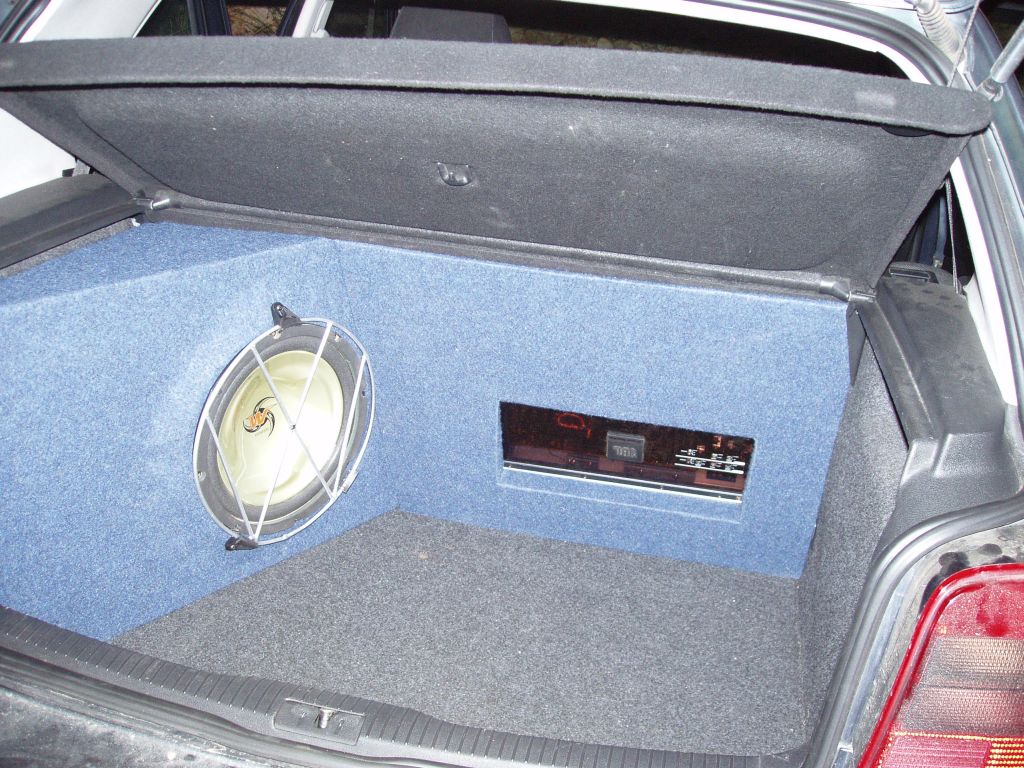

את המארז מיקמתי בתוך הגלגל ספייר שבתא המטען (אני מדגיש - בתוך) כך זה מאוד אסטטי (דבר שלי מאוד חשוב)
ומאוד חוסך במקום (שוב - מאוד חשוב)
אני מעלה תמונה של התא מטען שלי, - ניתן לראות גם את הגריל שהכנתי :)
