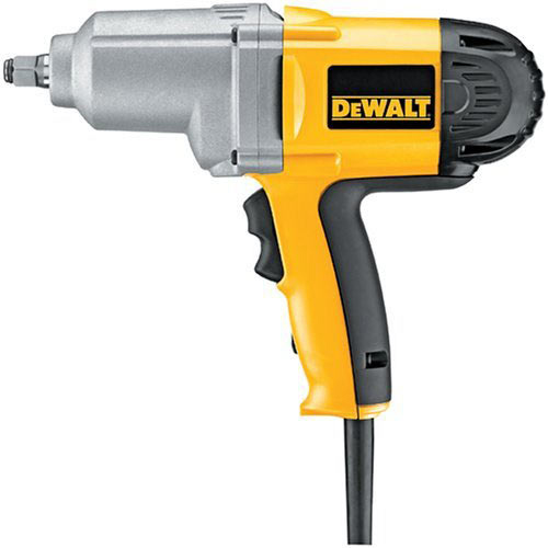

משיטוט אחר מפתחות אימפקט חשמליים, הגעתי לכלי המפלצתי הבא
DeWALT DW293 1/2" Impact Wrench w/ Hog Ring Anvil
נתוני כח מרשימים : 440NM פחות או יותר , מספיק לכל בורג עקשן באוטו.
ונותרו 2 שאלות : מה זה Hog Ring (טבעת חזיר) ?
ואיזו גירסת מתח לקנות ? ראיתי ב 110 (צריך שנאי) 240 ו-230 ,
בארץ המתח אמור להיות 220V , יש חשיבות למתח מדויק או שהכלי יכול לספוג את ההפרש הזה ?
הוג רינג אני לא יודע. לדעתי זה סוג של לוחץ סיכות ואין קשר לחזירים.
לגבי המתח, אין בעיה לעבוד עם מכשירים של 230-240 במתח הישראלי. מכיוון שטולרנס של כל מכשיר חשמלי עם תקן FCC מאפשר עבודה בטווח מתחים נרחב יותר.

המתח הנומינלי בישראל הוא כבר הרבה זמן 230V.
אבל זה הכל על הנייר, אם תמדוד בבתים שונים ובשעות יממה שונות תקבל קריאות שונות.
פה למשל יש בד"כ סביב 226-227 אבל מאוחר בלילה נניח גם 229.
כל המכשירים מסוגלים להתמודד עם הטווח הנ"ל בלי בעיה.

שים לב לקצה המכשיר, היכן שהבוקסה מתלבשת.
שם לב שיש עליו מעין ספרינג שייבה?
זה ה-HOG RING (כמו שהסבירו לך, זה בא מהטבעת ששמים לחזירים), והוא מיועד למנוע מצב בו הבוקסה מתעופפת מהמכשיר תוך כדי סיבוב.
(מתוך פרסום על המכשיר : • Hog ring anvil for secure socket retention.)

או.קיי עכשיו כמעט ברור (למה זה לא מופיע בכל הדגמים? )
היום היתה לי שיחה עם ספק כלי עבודה למוסכים, לדבריו ,האום במידה 36 (בציריה אם אני לא טועה של מספר רכבים) דורש פתיחה באימפקט אויר של 3/4 ( 3/4 גם דורש צינור בקוטר גדול יותר) ולא חצי .
עקרונית ניתן לפתוח עם אימפקט דרייב 1/2 אלא שהפתיחה מלווה במספר פולסים גדול מידיי וטוחנת את האםאימא של האימפקט ,
בד"כ המוסכניקים לא שועים להמלצתו מסתפקים במפתת אויר חצי ואז מגיעות התלונות .
לפי נתוני היינס (וחישוב נוסף) המומנט הנדרש לפתיחה של בורג עדיין נמוך מהמקסימום שהאימפקט החשמלי בפוסט הפותח
יכול לספק, השאלה אם בפועל זה יספיק או לא?.
לדעתי לא כדאי לעבוד על מגבלות הכלי, בשום מכונה שהיא. זה אמנם יעבוד לך, אבל לאורך זמן זה יגמור את המכונה (ע"ע אורך חיים של מכוניות מירוץ).
ספציפית לגבי האומים שאתה רוצה לפתוח - אם זה רק הרכב שלך, מה שיקרה (קרוב לוודאי) פעם ב... , לא הייתי משקיע, ומשתמש בידית כח עם מאריך לפתיחה ראשונית (גם אם יש לך אבטחה באמצעות נקירה עם דורן, מכה החלטית עם מנוף ארוך תפתח את זה ללא בעייה), ואח"כ אין לך בעייה לעבוד עם כל כלי שתרצה, כי המומנט הנדרש יהיה אפסי.
אם אתה מדבר על עבודת מוסך רצופה - אין תחליף לכלים מתאימים. כל דקה שאתה מבזבז על כלים לא מתאימים היא דקה שבה אפשר להרוויח בטיפול ברכב נוסף.
