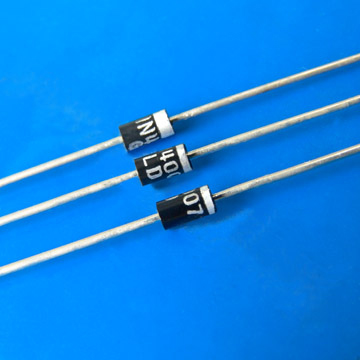

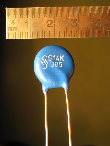

1. הלדים הנמכרים במחירים מצחיקים באתר שציינת שווים לתחת :-)
2. לדים איכותים מיוצרים על-ידי החברות הבאות: ווישי,Avago,AGILENT.
3. יש להתקין דיודת הגנה מסוג 1N4004 בטור למעגל וגם ווריסטור במקביל לקו אספקת המתח.
4. בדרך כלל לד נמצא באחד משני המצבים הבאים, שרושרוף או תקין(במשך הזמן עוצמת התאורה שלהם יורדת).
5. זרם עבודה גבוה מידי וטמפ' חיצונית גבוהה מקצרים את חיי הלד בצורה משמעותית.
הבעיה אצלך כנראה במגעים או/גם מתח הטעינה לא יציב ולכן הלד מהבהב.
האם התופעה קורית גם כאשר הרכב לא מונע ?
איזה כייף לי :)
מרק
"3. יש להתקין דיודת הגנה מסוג 1N4004 בטור למעגל וגם ווריסטור במקביל לקו אספקת המתח."
בבקשה ממך
תוכל לתת כאן סקיצה כללית איך בדיוק לחבר את שני הרכיבים ללד ולחשמל הרכב.
וגם ערכים מדוייקים שלהם שנדע מה לקנות.
תודה
