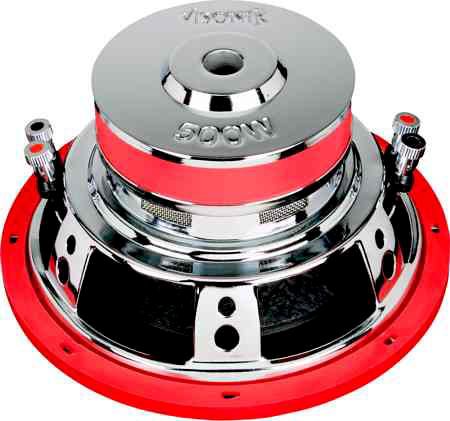

יש עוד שני חיבורים בגלל שזה סאב של סליל כפול(Dual Voice Coil)
*ראה דוגמא בתמונה
