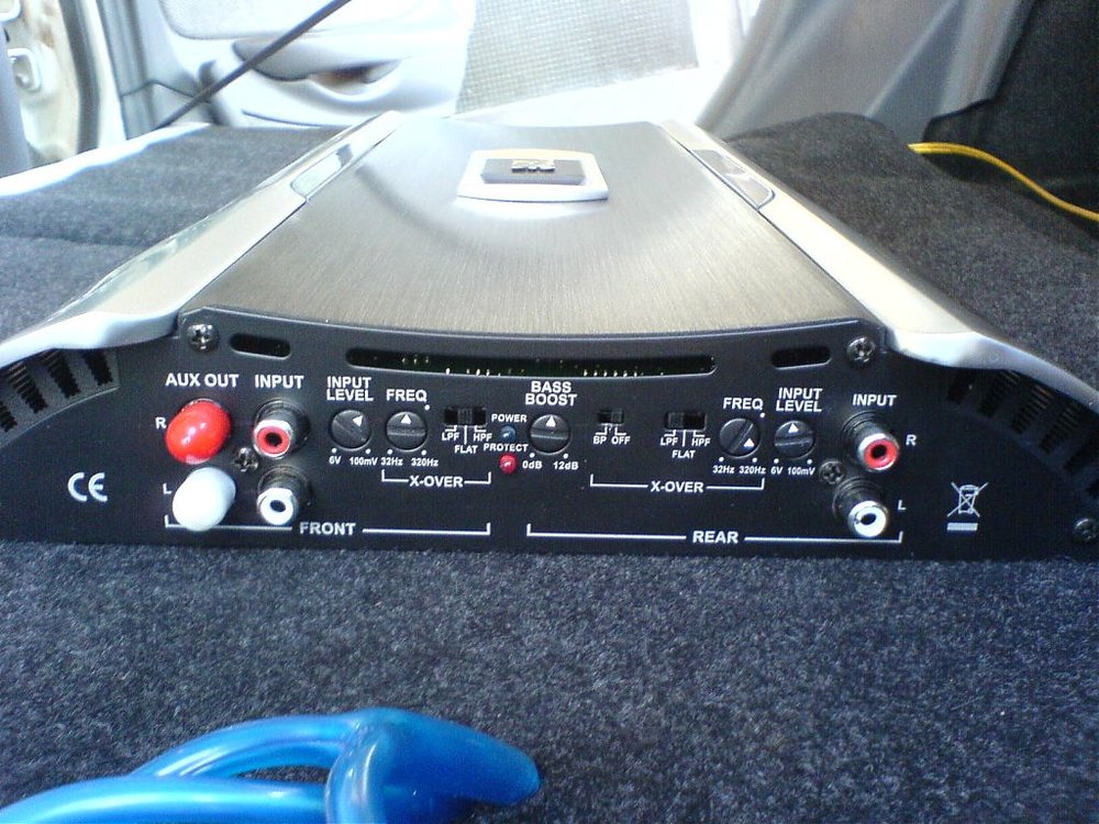

שלום, לא מזמן קניתי את המגבר הזה, מחוברים אליו סאב ורמקולים 6 על9.
עכשיו רציתי לדעת קצת מה אומר כל כפתור שם כי אני לא בדיוק יודע.. המתקין כיוון לי את זה וככה זה נשאר.
לא שיש לי תלונות לגבי איך ששומעים פשוט קצת ידע אף פעם לא הזיק.. במיוחד רציתי לדעת על כפתור ה-FREQ וה-INPUT LEVEL מה התפקיד של כל אחד מהם ומה ההבדל ביניהם.(אני מאמין שגם "על הדרך" תעבירו חוות דעת על הכיוונים עצמםו:wink:) תודה לעונים.

תודה קראתי,הבנתי שהאינפוט זה בעצם הגיין, אבל זה עדיין לא בדיוק ענה לי על השאלה מזה הFREQ הזה?
הוא הכיוון של תדר החיתוך באותו פילטר שתפעיל HP/LP
HPF - היי פאס פילטר
LPF - לאוו פאס פילטר
ברגע שהעברת למצב HPF כול התדרים הנמוכים מתדר החסימה (הFREQ) לא ישמעו וכך אתה מחליט מאיזה תדר והלאה לשמוע
בLPF המצב דומה רק ששם כול התדרים הגבוהים מתדר החסימה לא ישמעו
בעיקרון - לקומפוננט,קידמיים HPF מכיוון שהסט מסוגל לנגן את תדרי האמצע והגבוהים בלבד בעוצמה סבירה
לסאב - אך ורק LPF מכיוון שהסאב מסוגל לנפק את תחום התדרים הנמוכים בלבד
מקווה שגם זה יעזור

FLAT - FULL RANGE
מנגן את כל טווח התדרים,במצב כזה זה לא משנה כמה תשחק עם הFREQ - הוא מנוטרל
מניסיון זה מצב שהתאים אצלי לפחות רק ל6X9

יש לי כמה שאלות:
אם לדוגמא מחוברים אצלי 6X9 למגבר וקומפוננט קידמי.
האם אוכל לערוצים של 6X9 לשים על LPF וכדי שהרמקולים יוציאו רק תדרים נמוכים (באס)?
וקומפוננט קידמי HPF.
האחוריים לשים על LPF במקום סאב כאילו, אז לכן יוציאו רק באס, אפשרי?
וגם אם יש לי HU עם חיתוכים HPF/LPF ולחתוך LPF לאחוריים?
תודה.
Kia Sportage, 2014
אפשרי בהחלט
אני לא אהבתי את ה"כאילו באס" אבל יכול להשמע נחמד
אפשר לחילופין לשים את ה6X9 בפול ריינג אבל עם נגיעה בBASS BOOST וכך לקבל באס בשרני יותר

מצטרף לשאלה לגבי לשים את הרמקולים האחרויים של 6X9 על LPF ככה שינגנו
בעיקר תדרים נמוכים למה אצלי עומד
קומפוננט מורל פולס 120 אר אמ אס והאחוריים שהם 50 אר אמ אס אוכלים
מבחינת עוצמה את כל הרכב....
