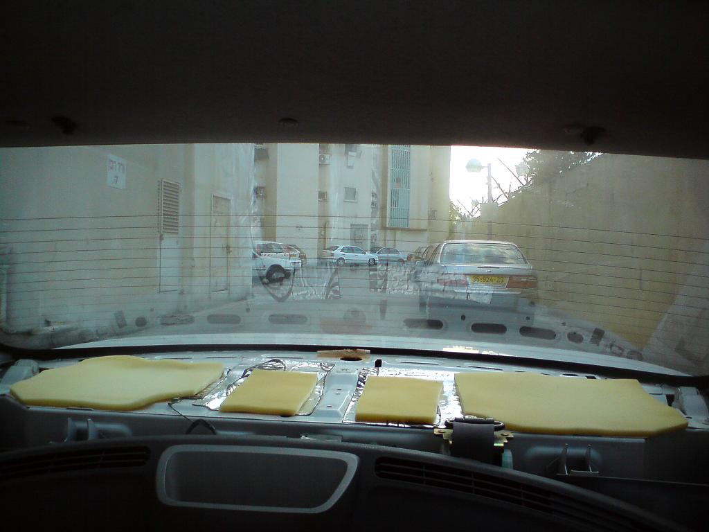

במגש הוא פלסטיק שיושב על ברזל,אפילו הרמקולים מהמגש הוצעו ביגלל בעיית הרעש,כול הברזל אטום עם דינאמיט וספוג.
לדעתי הרעש נובע מרעידות של המגש עם החלון ביחד.מה ניתן עוד לעשות??:cry::-(:shock:

בעיה מאוד מוקרת במזדה, גם אני סובל מזה בדיוק כמוך ואצלי כמות הדיינמט+ספוגים כפולה משלך וזה לא עוזר בכלל.
עכשיו אני במסע חיפושים אחרי חומר נוזלי שאמור לעשות את העבודה במקומות כאלה.

למגש יש פתרון שיעבוד - תאיף את הפלסתיק ובמקומו לפי שבלונה תחתוך פלתה MDF של 1 -1.5 ס"מ , תרפד אותה יפה ונגמרו הראשים :-)

מצטער אבל זה לא יעבוד! אני לא יודע אם אתה מכיר את האוטו או לא אבל זה בלתי אפשרי להעיף את הפלסטיק זה לא מגש רגיל כמו בכל המכוניות זה הרבה יותר מורכב.

אני מכיר את האוטו ולא צריכה להיות שם איזו בעיה יוצאת דופן - אולי זה לא יקח 5 דקות אבל אפשר לסדר את זה :idea:

כמו שצחי אמר,המגש די מורכב,איך אני יתפוס את המגש לברזל?איך אני יחבר את האור ברקס וכו?המגש לא ישר,עם MDF אני יוכל ליצור רק מגש ישר ואז יווצר בינו לבין הברזל נפח,זה לא יפריע?

אלכסנדר- אתה הולך להגיע מחר למפגש? אם כן תראה איך אני יכול לחסוך לך את כל העבודה של הכנת מגש ובעזרת הרבה ספוגים הצלחתי היום להעלים את הרעשים לחלוטין.

כל ספוג בעובי 2-3 ס"מ יעלה את העבודה אבל...לא רק, דיינמט על המגש הפלסטיק+מגש הברזל והרבה הרבה ספוגים (זה לפחות מה שקיים אצלי).
אחרי ששמתי דיינמאט הדבקתי על כל המגש ספוגים אם דבק חם, לאחר מכן סגרתי את המגש ודחפתי עוד ספוגים דרך החורים של הרמקולים(במינה ואין לך רמקולים אחוריים כמובן). כמובן שלא נשכך את אור הברקס שגם הוא גורם לרעשים!
כמו כן רעשי דלת יכולים לנבוע גם מהמנגנון של פתיחת הדלת שמשתמש בכבלים מברזל דקים כאלה שיש להם נטייה לרעוד
בעיה מוקרת לי שנפתרה גם היא אם ספוגים סביב המרזלים הדקים.
