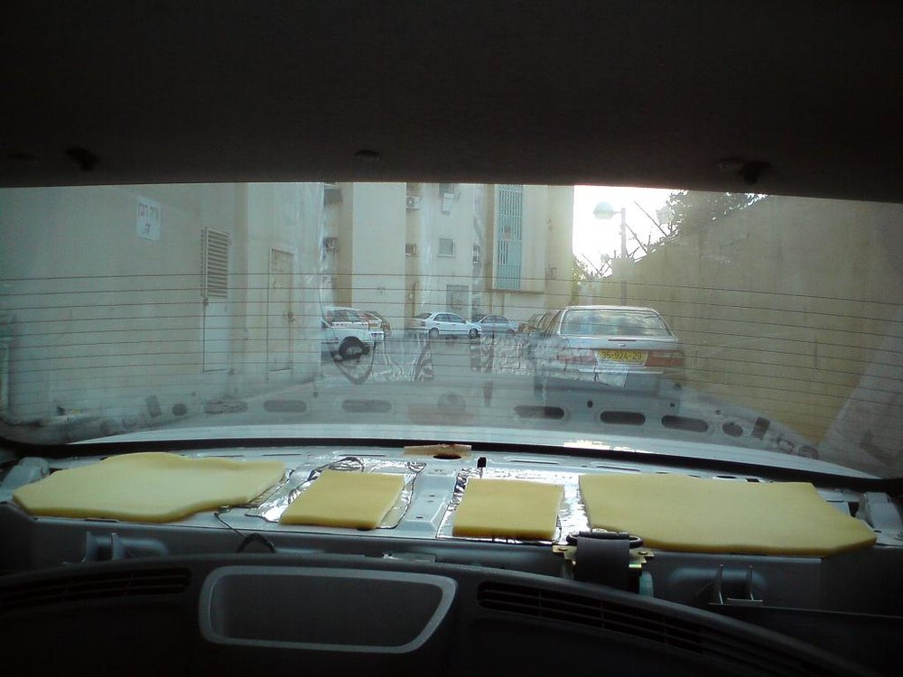

מה שאני ראיתי ואני מקווה שאני טועה, אתה לא השתמשת במכשיר יעודי כדי להצמיד את היריעות לפח של הרכב נכון?
פשוט הצמדת את היריעות עם היד.... :roll:
קיצור זה לא טוב. אתה חייב להצמיד את היריעות ממש חזק עם גלגלת, או כל מכשיר קשה אחר.
כדי שהוא יהיה ב100% צמוד לדלת שלא יהיה אויר בין הפח ליריעה.
בהצלחה... ואני מקווה שאני טועה, אבל כך זה נראה.
רועי,אתה טועה,כול היריעות הודקו במאה ואחד אחוז עם גלגלת.

רועי יש מקומות שלא נוח לעבוד עם גלגלת כמו הבפנים של הדלת או מקומות שיש בהם שקע שהגלגלת לא מגיע

אתמול סיימתי את האיטום גם בדלת השנייה,אך לא הספקתי עדיין להתרשם מהשינוי.:roll:

השינוי הוא מורגש ביותר,הסט דופק חזק יותר,יורד נמוך יותר,נישמע נקי יותר,ממש הבדל של שמיים וארץ,לא האמנתי שההבדל יכול להיות כול כך מורגש.:-D

המגש האחורי לא מפסיק לעצבן אותי,אני שומע לרוב היפ וכו,די הרבה באסים.ישנם שירים שבהם המגש עוד רגע עף לי לחלון ויש שירים שהכול עובד יפה בלי רעשים של המגש.בשירים שעובדים יפה הסאב לא יותר חלש מהשירים שהבעייתים.
יכול להיות שיש תדר מאוד מסויים שגורם למגש להשתגע??
אני כבר עובד עצות,כול המגש מרופד בדינאמיט וספוגים למיניהם.:-(

דבר ראשון תנסה לראות בדיוק מה מיקום הרעידות
בדרך כלל הרעש מגיע מנקודת המגע בין מגש העץ לבין הפלסטיק המקורי
שהוא יושב עליו אם זה באמת שם הייתי מציע להדביק שם ספוג
