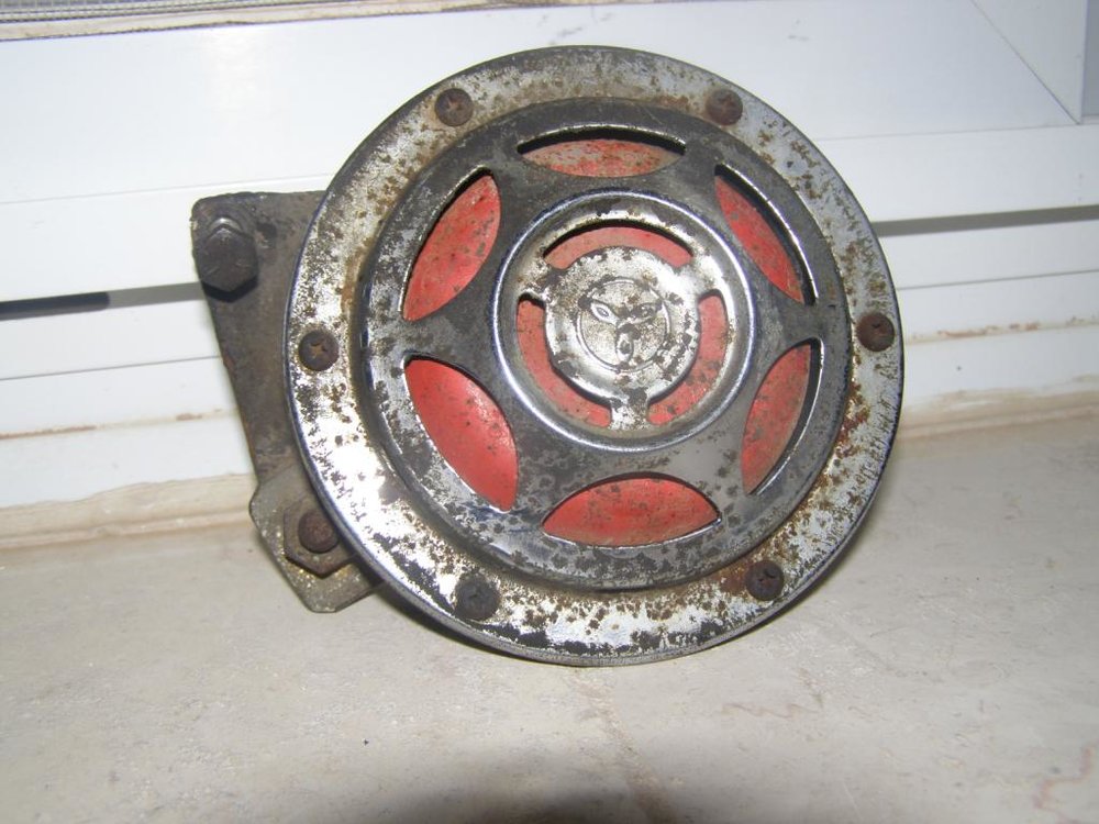

ברום כרמל שלי אני רוצה להחליף את הצופר ,
מצופר בודד (בתמונה המצורפת), הצופר הבודד עובד טוב , אבל אני רוצה להחליף לצופר חזק יותר.

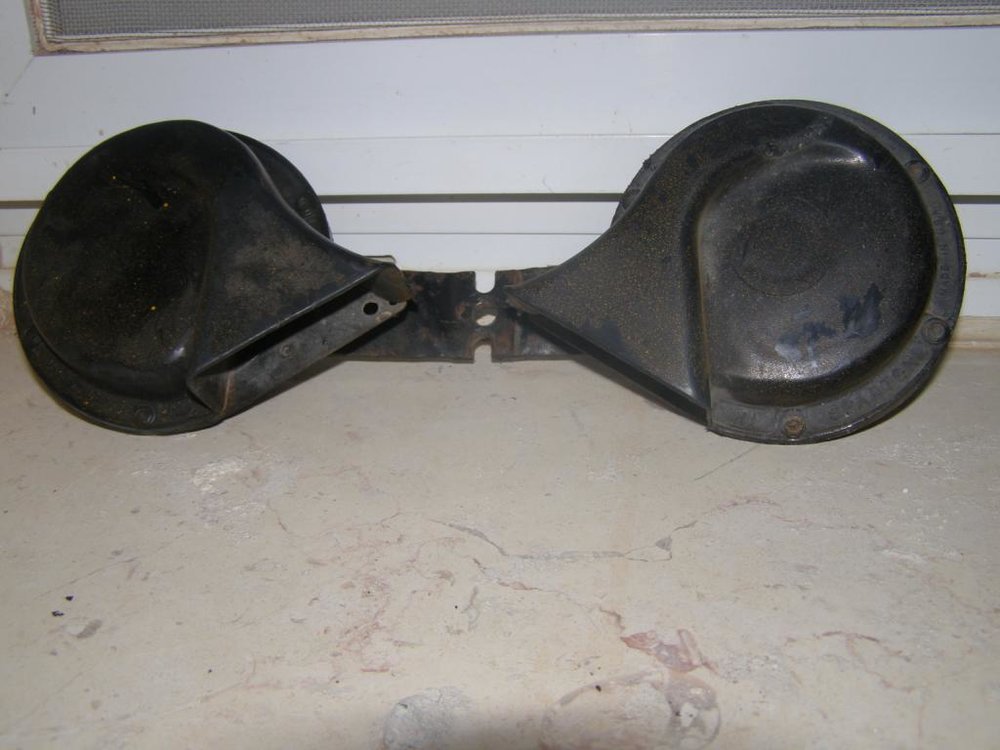

לצופר כפול.(בתמונה).
הצופר הכפול עבר אצלי מרכב לרכב ולא היה כל בעיה.
כעת שאני רוצה להרכיב אותו, הוא לא צופר כלל.
ישנו רעש חלש של התחלת צפירה כחצי שניה אבל בהמשך אין כלום .
כאשר אני מחבר את הצופר ישירות למצבר (לבדיקת הצופר) הצופר עובד בלי בעיה.
מה יכולה להיות הבעיה ?
האם חובה להישתמש בממסר ?

הצופרים האלו עברו איתי כבר למעלה מ 15 שנים,
מרכב לרכב.
כנראה שבכל הרכבים היה מותקן ממסר ולא שמתי לב לכך.
בגלל שזה רכב ישן ויש מלא חוטי חשמל שצריך לעשות סדר, אני לא מותא ממסר בכלל.
האם הסדר של חיבורי החוטים בממסר הוא נכון?
המון זמן לא היתעסקתי עם חשמל ברכב.
רגל מספר 30 מקבל + מהמצבר (דרך הפיוז כמובן)
רגל מספר 86 מקבל מינוס-
רגל מספר 87 מקבל מ + של הצופר
רגל מספר 85 מקבל מהלחצן להפעלת הצופר.
האם אני עוד זוכר משהוא?
ירון מאיר

במקרה של פיקוד מינוס
85 לחצן
86 +
30 +קבוע דרך פיוז אם אני לא טועה 30 אמפר
87 יציאה + לצופר
סגירת מעגל של הצופר למינוס

יש זמבורה חזקה,
קניתי היום ממסר 12 וולט.
חיברתי את הממסר , כמו שאני יודע.
נתתי לבן שלי לתת צפירה ,ונבהלתי.
זה היה חזק!!!
