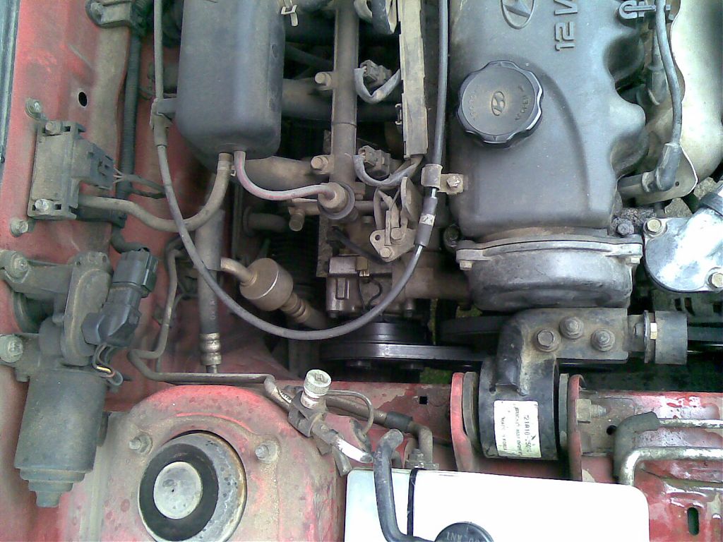

הרכב הוא יונדאי אקסנט 1.3 1996 ידנית.
עם הנעת הרכב מתחיל לטפטף נוזל הקירור. הסתקלתי מעל ומתחת לתא המנוע ואני לא מצליח למצא את מקור הנזילה.
שני צינורות עבים (עליון ותחתון) שמחברים בין הרדיאטור למנוע הוחלפו לחדשים.
צינור דק המחבר בין מיכל העיבוי לאזור הפקק ברדיאטור נראה תקין ולא נוזל.
שני צינורות של רדיאטור פנימי (חימום) נראים תקינים ולא נוזלים.
צינור מתכת של נוזל קירור שהולך מהטרמוסטט ורץ מתחת לסעפת הפליטה נראה תקין.
הצצתי על הצינורות מאחורי סעפת היניקה (עד כמה שאפשר לראות שם) וגם הם נראים תקינים ולא נוזלים.
אזור הטרמוסטט לא נראה שנוזל.

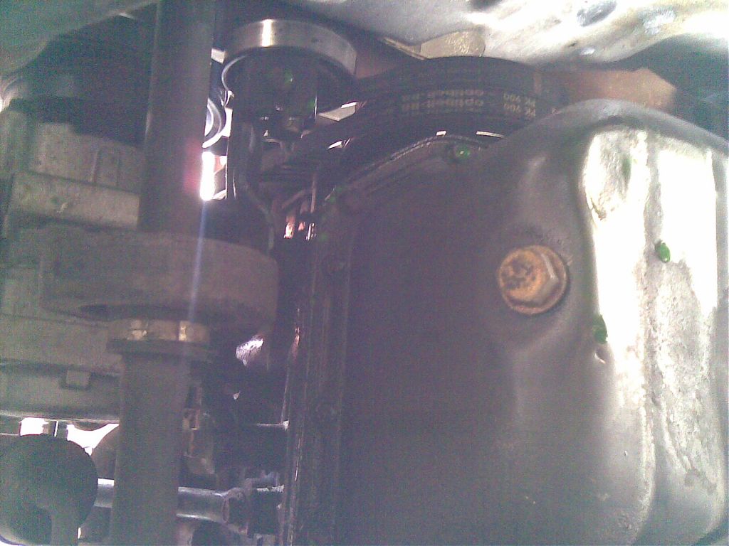

הטיפטוף בא מצד ימין (שמאל למי שעומד מול מכסנה מנוע), באזור רצועות המנוע.
הטיפטוף נופל על הרצועות, שמשפריצות את הנוזל למלע.
מלמטה זה נראה איפשהו בין אגן השמן לרצועות.
תגידו לי בבקשה איזה חלק יכול להיות שם שקשור לקירור המנוע ולנוזל הקירור?
כנראה משאבת מים נוזלת, אי שם באיזור הטיימינג.
לא כנראה אלא בטוח שמשאבת המים נוזלת, מהר והחלף על מנת שלא יצטרף נזק נוסף(אטם ראש).
