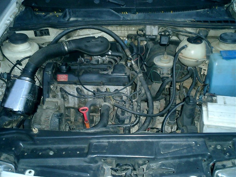

נ.ב. העליתי תמונה של המנוע שיהיה יותר קל לזהות.
איזה מסטול.
אתה צריך תמונה של החלק התחתון של האוטו.
מצא צינור תחתון של הרדיאטור, ראה לאן הוא מתחבר, וצלם את כל האיזור הזה כל הזויות.
בכל מקרה, אם אתה אומר שאין לך מספיק ידע הייתי ממליץ לעשות את זה במוסך.
אל תשכח שאתה צריך גם טרמוסטט מתאים , ז"א מדוייק. אם מוכר החלפים פוטר אותך ב- "כן ,כן, זה מתאים" , זה לא בהכרח נכון. אל תסמוך עליו, תבוא עם ידע מוקדם, כי רק אתה צריך לדעת הכי טוב מה מתאים לרכב שלך.
מדליק הפילטר פתוח. כמה יעיל לרכב? כדאי? עלות?
נ.ב. - אני מתחיל לדמיין? או שכל מנועי VAG נראים אותו דבר?
