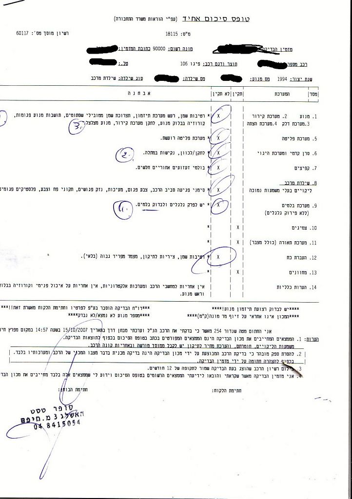

לפני מספר ימים שמתי לב ל"בוץ" בראדיטור .אני לא מומחה גדול ,ובגלל שהאוטו לפני טסט אז החלטתי להביא את האוטו למוסך ..
ולשאול שם .
שם נאמר לי שצריך לעשות ראש מנוע...:-(
אז ככה : אם הייתי יודע שהמצב כזה גרוע לא הייתי קונה את האוטו הזה בכלל, רק בגלל הממצאים של הבדיקה קניתי אוטו במחירון !!
כמובן שאלתי את דעתכם פה בפורום ונאמר לי על ידכם שהמצב סביר +.
קיצר אני מבקש מכם עזרה מה לעשות עכשיו ?!
כמו שאני רואה את זה:
במידה ונשרף אטם הראש, אין לך מה לבוא בטענות כלפי המכון שכן דבר כזה יכול לקרוא אצל כל אחד, ממש ברגע זה, ללא כל התראה.
קודם כל - למה לא חזרת מיד למכון הבדיקה בכדי להראות להם את הממצעים?
שנית - שווה לנסות לרוקן נוזל קירור, למלות חדש ולעקוב אחר המתרחש. יכול להיות שמדובר בנוזל קירור ישן ובמערכת קירור מלאה בליכלוך וקורזיה (רשום בטופס הבדיקה...)

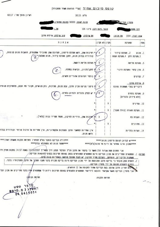

לפי טופס הבדיקה,נראה שהכל לא תקין למעט הצמיגים,
אז מה אתה מתלונן?:?:
shay76.. אינך מבין אז שב בקשה בשקט .
מה אני לא מבין? לקרוא אני יודע,בכל הרובליקות יש איקסים על לא תקין,אולי דווקא אתה חשבת שזה תקין,אולי חשבת שאתה ממלא איקסים בטופס טוטו
הבדיקה לא כזאת טובה כמו שאתה מתאר אותה.
קורוזיה בבלוק וצלצולים מהמנוע זה לא משהו שרושמים בכל בדיקה כדי לכסות את ה ת%ת שלהם.
מה לגבי העובדה שהציריות גמורות? אם הם ראו וציינו את זה בבדיקה אז אני בטוח שהמצב שלהן לא טוב.
בכל מקרה רשום בפירוש בשורה האחרונה שאין אחריות על קורוזיה ואיכול פנימי במנוע.... וחתמת על זה.
אז תבלע את הגלולה, תתקן כל מה שצריך וסע לשלום.
נ.ב. בדוק שלא זייפו קילומטרז'. זה נראה מאוד חשוד 90 אלף ק"מ לשנת 94, ועם כזה בלאי!

צר לי לאכזב אותך,הבדיקה נראית גרוע ובתור אחד מחברי הפורום שמייעץ ברכישת רכב ולא הגיב לשרשור שלך אני לא הייתי קונה כלל את הרכב.
דבר אחד שיהיה לך ברור-מכון הבדיקה רשם במפורש שחור על גבי לבן:קורוזיה בבלוק המנוע.
במנועי אלומיניום כאשר עושים שימוש במי ברז במקום נוזל קירור הבלוק נאכל ולכן כאשר יורידו לך את הראש תתברר האמת המרה- צריך להחליף מנוע.
יחד עם זאת אני רוצה לסייג: האם יש סימני טחינה בשמן כאשר פותחים את פקק מילוי השמן (לא מדיד).
אם לא והקורוזיה נמצאת רק במיכל העיבוי גם הרכב שלי אחרי החלפת מנוע סובל מהתופעה ובמקרה הזה יש לרוקן את נוזל הקירור,לנקות את המערכת ניקוי כללי (פו"ה של רדיאטור,ניקוי רדיאטור תוך העברת חוטר,מילוי נוזל קירור וניקוז אוויר כנדרש).
במצב העניינים הטוב בטיפול כזה תשלם רק באיזור ה-300,מנוע עלול להכפיל את עצמו ללפחות פי 15.
כדאי להמר על האפשרות הזולה-אולי יעזור אלא אם הריקבון בבלוק מתקדם ואז זהו סופו של המנוע.

אני לא מבין את השאלה כל הדברים רשומים פה מילה במילה
המכון מכוסה מבחינתו מתביעה משפטית ,
אני לא רואה פה מעשה רמאות חבר יקר .

בכל אופן אם אתה מכניס אצבע ונוגע ב"בוץ" אז הוא שמנוני כזה..יכול להיות שזה רק מחלודה?
קורוזיה בבלוק המנוע .. אולי זה כסת"ח ורכב בכזה גיל אינני יודע בוודאות .
מה שאני כן יודע וזוכר ששאלתי את הבוחן כמה וכמה פעמים אם צריך לעשות ראש מנוע.. והוא אמר שלא בפירוש!!
לפי דעתי אני אלך על האופציה של לנקות את מערכת הקירור לא נראה לי שיש מה להפסיד.. חחח רק שלא יגמור כמו הBX ..
