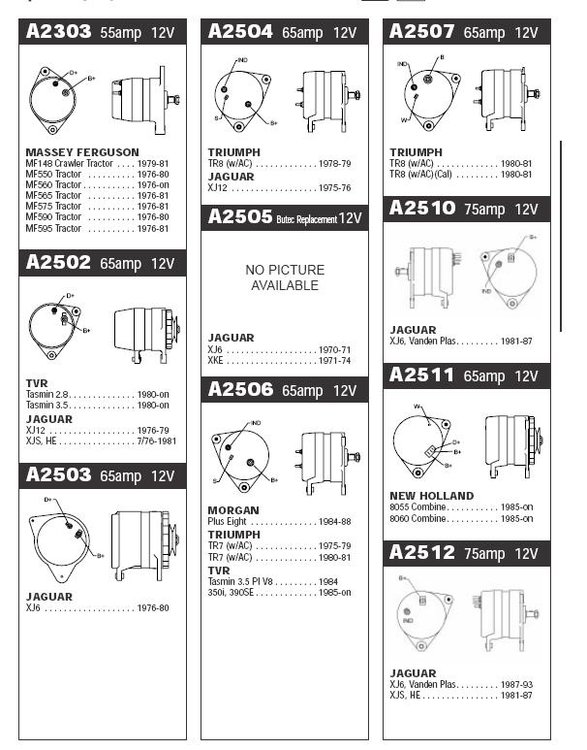

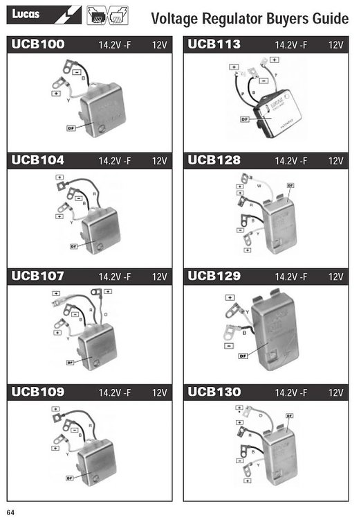

היי אביב,
המונח מתייחס לאלטרנטורים של חברת בוש שהמתח הנקוב הינו 14V שמתאימים למערכת חשמל ברכב שהיא 12 וולט. המתח הזה לא מציין את המתח המוצא האמיתי שתלוי במייצב המתח המותקן.
חברות אחרות נוהגות לציין בקטלוגים שלהם אלטרנטורים ל-12 וולט שלמעשה מתח המוצא הוא 14.2 וולט או יותר לדוגמא חברת LUCAS.
גם מייצבי מתח נהוג לכנותם 12 וולט, למעשה הכוונה שהם מתאימים למערכת חשמל של הרכב שהיא 12 וולט ואפילו לפעמים רשום עליהם 12 וולט כאשר במציאות מתח המוצא הינו 14.2 וולט.
אלטרנטורים למערכות חשמל של 24 וולט האלטרנטורים של בוש נקראים 28 וולט.
ראה קבצים מצורפים.
