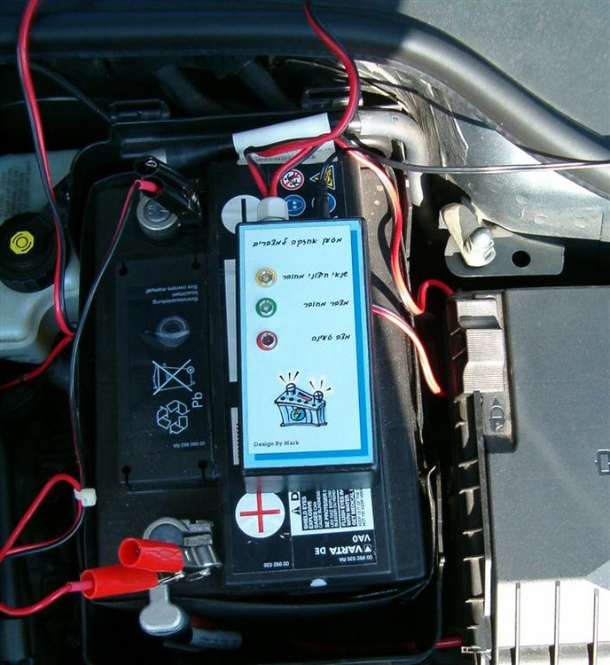

כול התאוריה סביב מצברים ומתח טעינה אופטימלי כאשר המצבר מורכב ברכב מוכרת לי וקראתי וחרשתי את האינטרנט בכדי למצוא מידע עדכני ומדוייק כאשר בניתי את המכשיר "מוניטור למצבר הרכב' וגם מטען אחזקה למצברי עופרת (אתה ראית את המטען).
אכן אתה צודק שיש אי הסכמה בין הייצרנים לבין המהנדסים והפרופסורים לגבי מתח טעינה אופטימלי אשר יאריך את חיי המצבר.
ייצרני המצברים, ייצרני האלטרנטורים וייצרן הרכב שמגדיר את הדרישות ומחליט מה יותקן ברכב לא מנותקים אחד ממשנהו והם עובדים יחד בהרמוניה ומשתדלים לתת את הפיתרון הטוב ביותר והזול.
אם תסתכל בדפי נתונים של רוב המצברים תראה שמתח טעינה מומלץ הינו בין 13.6-15.1 לכול סוגי המצברים שרשמת קודם לכן.
איך יודעים אם המצבר טעון באופן מלא או SOC ? בודקים את מתח ההדקים או/גם את המשקל הסגולי של האלקטרוליט במצברים רטובים, מתח קטבים של 12.6-12.7 = 100 אחוז מצבר טעון, עד כאן בסדר ?
אני בניתי מטען אחזקה שבו ניתן לכוון את מתח הטעינה בין 13.6-14.4 וולט בתלות בטמפ' החיצונית. אצלי ברכב מותקן מצבר של וורטא ללא אחזקה מסוג Pb/Ca, פירקתי את המצבר מהרכב וחיברתי את המטען שבניתי למצבר וכיוונתי את מתח טעינה ל-13.8 וולט, לאחר מספר שעות ניתקתי את המטען וחיברתי אליו מנורה של 20W למשך מספר דקות בכדי להסיר את 'טעינה משטחית'surface charge והמתח הנמדד היה בול 12.7 וולט.
בשלב השני רוקנתי את המצבר על-ידי חיבור של מנורה בעלת הספק של 55W למשך 30 דקות וחיברתי את המטען שוב פעם אבל הפעם כיוונתי את המתח ל-14.4 וולט בסוף הניסוי המצבר הגיע למתח טעינה של 12.7 וולט ולא יותר מזה.
כלומר מתח טעינה גבוה יותר לא יטעין את המצבר ב-110 אחוז כי אין דבר כזה.

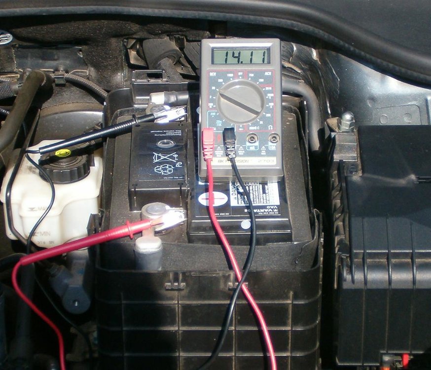

בכול מקרה אצלי ברכב (גולף 2006) מתח הטעינה הינו בין 14.3-14.0 וולט שלא יורד או עולה ביותר מ-0.2 וולט גם אם מפעילים את כול הצרכנים ברכב, המצבר הוא מסוג עופרת/קאלציום.

הפתגם הידוע .....ראה תמונות בזמן הנסיונות שביצעתי לפני שנה או יותר וניתן לראות שמתח הטעינה הוא 14.1 וולט (נראה לך שרכב מודל 2006 הייצרן לא תכנן את הטעינה שתתאים בצורה אידאלית לכול סוגי המצברים (חוץ מאשר מצברי AGM)
