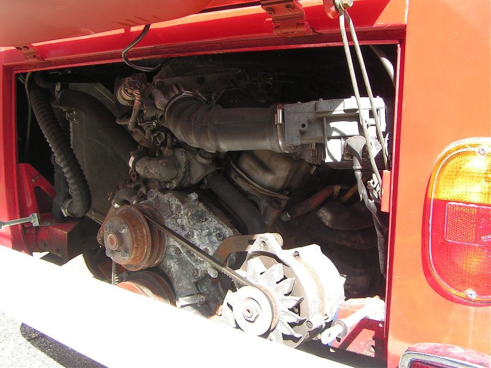

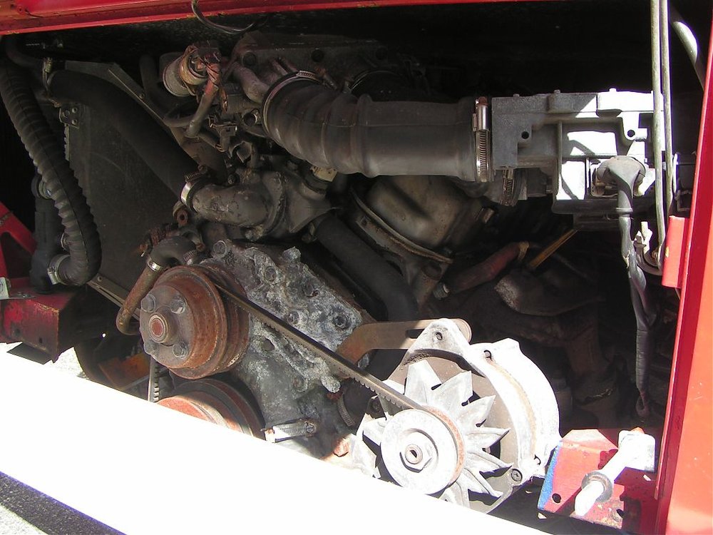

למה לא שומע מנוע?????????????. מישהו מזהה את המנוע באדומה ????
אולי תפסיק עם התמונות האלו אני לא ישן בגללך
מרוב כאב לב חלאס יותר אני לא פותח את השירשור הזה :x
נ.ב
המנוע לא מעניין כל עוד הוא קירור מים
מרוב כאב לב חלאס יותר אני לא פותח את השירשור הזה :x אני מיתנצל על עוגמת הנפש:-P:-P:-P:-P
נ.ב
בסדר . אבל איזה מנוע זה????:?::lol:
