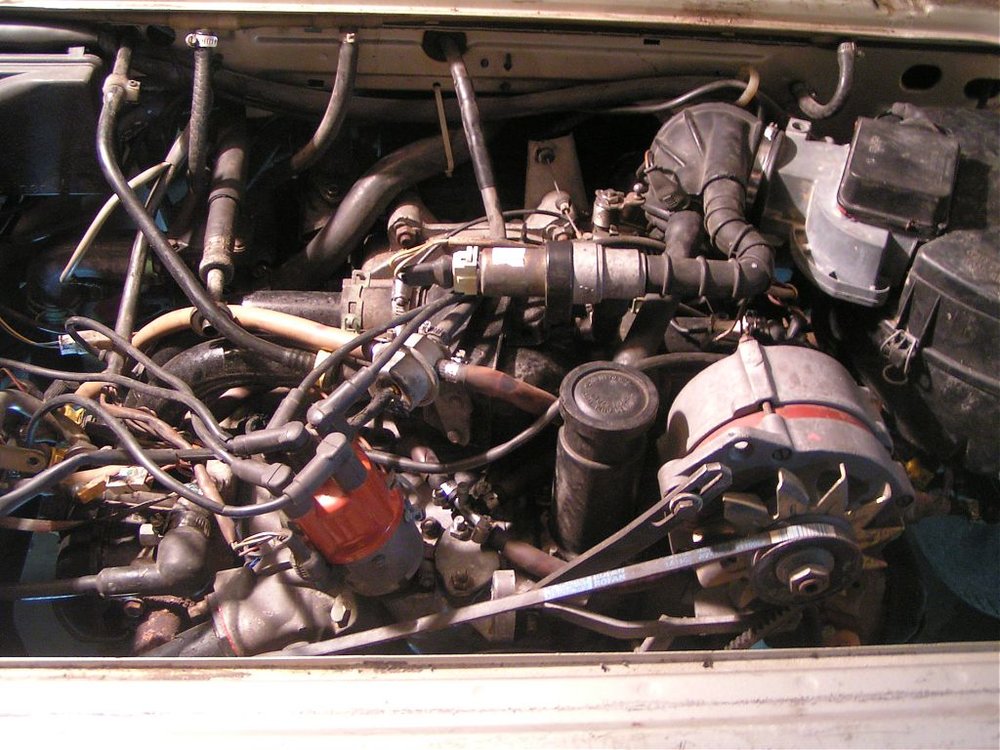

החלטתי להרכיב את ההזרקה על המנוע לפני ההכנסה למקום של המנוע. זה הולך ליצור לי בעיה- עם הכל מורכב, המנוע גבוה מדי. זה אומר או לחפור שוחה בשביל העגלה, או להרים עוד את האוטו שכבר גבוה באופן מפחיד. אבל דיה לצרה בשעתה, ובשבוע הבא אני אצטרך לפתור את הבעיה.
בינתיים, היום החלפתי את כל צינורות הגומי במערכת הנשמים של מיכל הדלק (אלוהים ישמור- למה עשו כזה מבוך של צינורות נשם? ) אחרי שבשבוע שעבר אחד מהם התפורר לי ביד. התברר לי שזה שתפורר לי ביד היה היחיד שבאמת הייתי צריך להחליף. אבל לא נורא, זה חשוב.
אחרי זה החלפתי פלאגים (וגיליתי שאלו שהיו מורכבים הם לא אלו שצריך), והרכבתי את חלקי מערכת ההזרקה על המנוע. זה נראה נהדר, והרבה יותר אלגנטי מהקרבורטורים המגושמים.
שימו לב גם לתמונות של הגבההת ופיצול חיישן לחץ השמן, לשני חיישנים- אחד (המקורי) לנורה, והשני (חדש) לשעון. לא השתמשתי בחיישן "גם וגם" כי זמן התגובה שלו לצד של הנורה הוא ארוך יותר במעט, וזה בהחלט קריטי במנוע מקורר אוויר. אגב, צינור ההארכה הוא צינור ברקס משומש של הדיפנדר... קצת מלחיץ.. חלק של לנדרובר בVW...
אפשר גם לראות תמונה של משאבת הדלק החשמלית החדשה, שהשגתי לאחר שהתברר שהקיימת לא מתאימה ללחץ שההזרקה דורשת, ושל הפילטר (חדי העין יבחינו בכיתוב made in israel על הפילטר, שקניתי בארה"ב), ועוד תמונה של העיקוף סביב למזרק החמישי, "שסתום להתנעה במזג אוויר קר", שהגוף שלו סדוק, ויש סכנה לנזילת דלק.
טוב, מה אני מבלבל ת'מח, התמונות ידברו.
אסף.

לגבי הוסת- ידוע. יש לי תרשים צנרת ואקומים. מפחיד, כמות הצינורות שיש במנוע הזה (למרות שביטלתי את הEGR אז כמה צינורות הלכו)
לגבי הפילטרים- רשמתי לפני. בארץ לא מצאתי (למרות ארץ הייצור). אם יש לך משאבה מקורית (להזרקה)- זה יעזור לי הרבה, זו שיש לי נותנת ספיקה קצת יותר נמוכה ממה שצריך.
