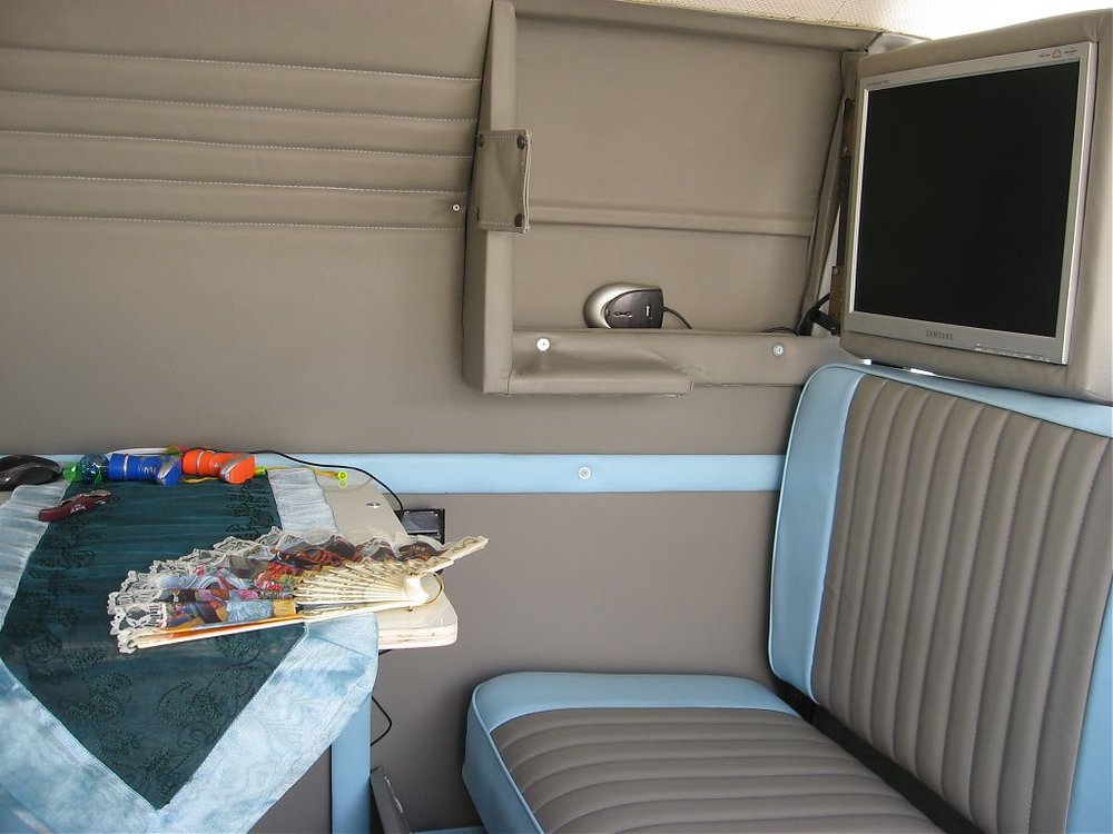

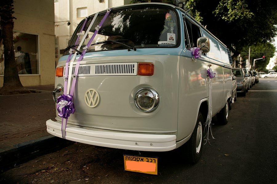

שלום אסף... מידי פעם אני עוקב אחר השיפוץ שלך שלא יבייש אגב שום אספן אמיתי...
את "BIG JOE" שלי סיימתי(כך אני קורא לו - ולכל הקופצים בלי מחשבות מיותרות!) .
השיפוץ כולל בין היתר זריקת הרדיו טייפ לפח והכנסת מחשב בייתי (עם כרטיס רדיו/טלויזיה) וכמובן עם כל הבלאגן מסביב - ממיר מתח - וכמובן מערכת שתבייש תקליטנים..
מסך 17 אינטש ומסך די וי די לשליטה מקדימה .
אשמח לדעת כיצד השגת בעזרת הקודים של הרכב את כל ההיסטוריה וכמובן אם זה גם כולל מס מנוע...
תודה ובהצלחה ...
רפי
מצורפות תמונות... אחת מהן היא ממש בתחילת הדרך
