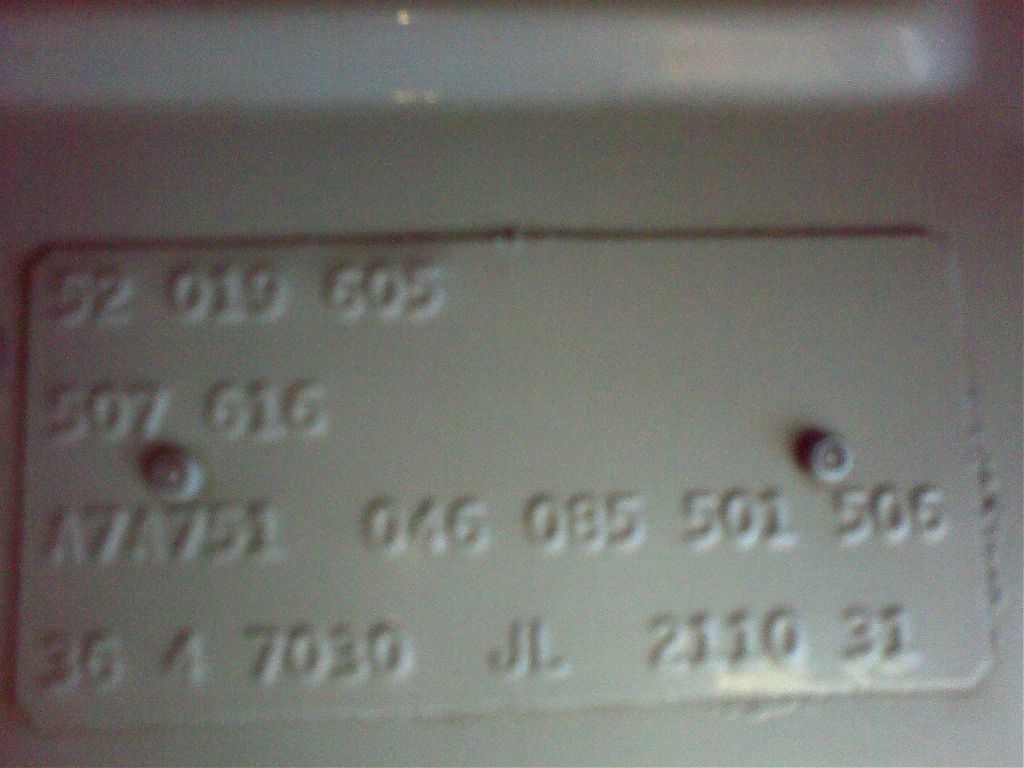

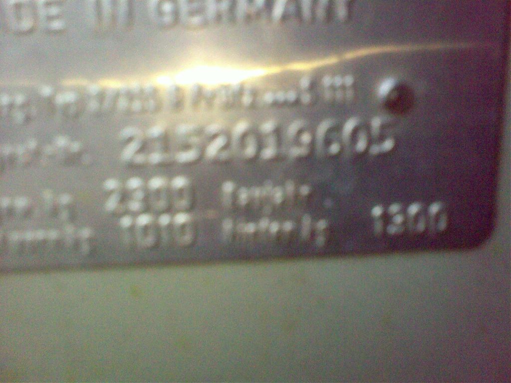

היי אסף... אלה הקודים שעל שתי הפלטות.
האפורה נמצאת מאחורי כיסא נהג והכסופה מאחורי כיסא ליד הנהג..
אשמח אם תוכל לפענח אותן..
רפי
רפי
52 019 605
507 616
A7A751 046 085 501 506
36 4 7030 JL 2110 31
52 019 605 מספר שלדה
507 משולשים בחלונות הקדמיים
616 אור רוורס
36 4 שבוע 36 של חודש אפריל
JL ייצוא לישראל
211031 - delivery van, Sliding door right
66 כ"ס ידני
A7A7 אפור בהיר
51 ריפוד leatherette dark beige
046 פנסי איתות ומראה
085 כמות כפולה של דלק ביציאה מהמפעל
501 מושב נוסע (לשני נוסעים)
506 מגבר בלם ואור אזהרה למעגל בלמים כפול
