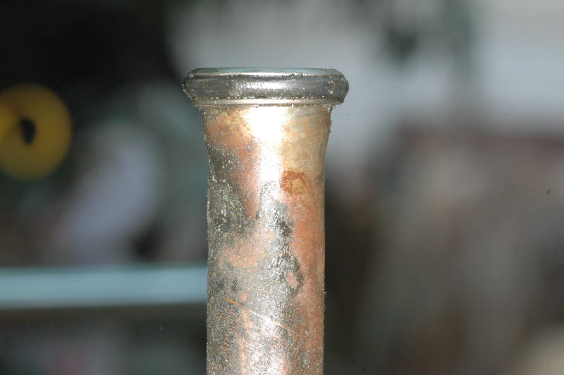

השלמת החלפת האטמים של צינורות מרימי השסתומים- שני צינורות היו עקומים ברמה שלא רציתי להרכיב בחזרה, ומנוע הואנאגון תרם שני צינורות במקומם.

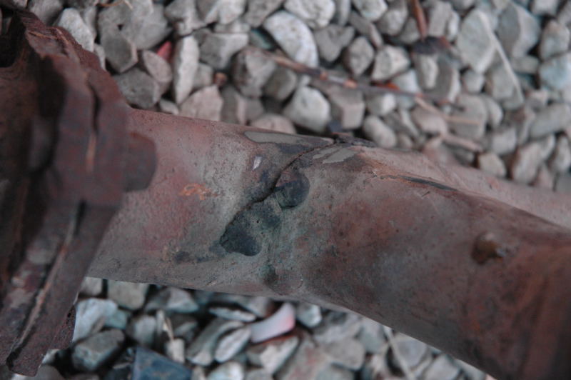

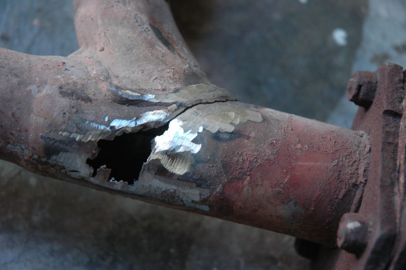

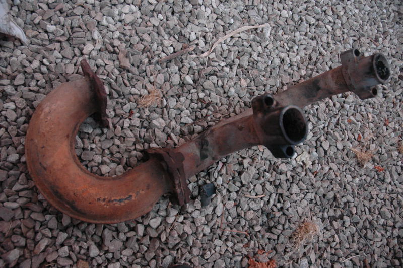

את סעפת הפליטה של ראש ימין, שיש בה סדק, השחזתי- יותר נכון השחזתי את ערמת חומר הריתוך שהיה דבוק אליה ב20 שנה האחרונות, כדי לגלות שהרתך החובב עשה מתחת לערמת החומר חור רציני בסעפת. בכל מקרה ניקיתי טוב את שאריות הריתוך וקדחתי חור בקצה הסגור של הסדק, כדי ללכת לאגזוזנים שיוכלו להעריך את מחיר התיקון, אם הוא בכלל אפשרי (בגלל החומר המיוחד ממנו הסעפת עשויה). נראה לי שבכל מקרה אני בסופו של דבר אקנה סעפת מפירוק בארה"ב (היא יחודית להזרקה) אבל תיקון לבינתיים הוא חשוב כדי להניע את המנוע וגם לנסוע. את הסעפת השמאלית, לעומת זאת, אני לא מצליח לפרק בינתיים, כי מי שהרכיב אותה השתמש רק ב2 מ4 הגוז'ונים המקוריים, ובמקום השניים האחרים הוא תקע ברגים במידות אחרות. אני פוחד לגרום נזק לראש, אז אני צריך לעבוד על זה בעדינות.

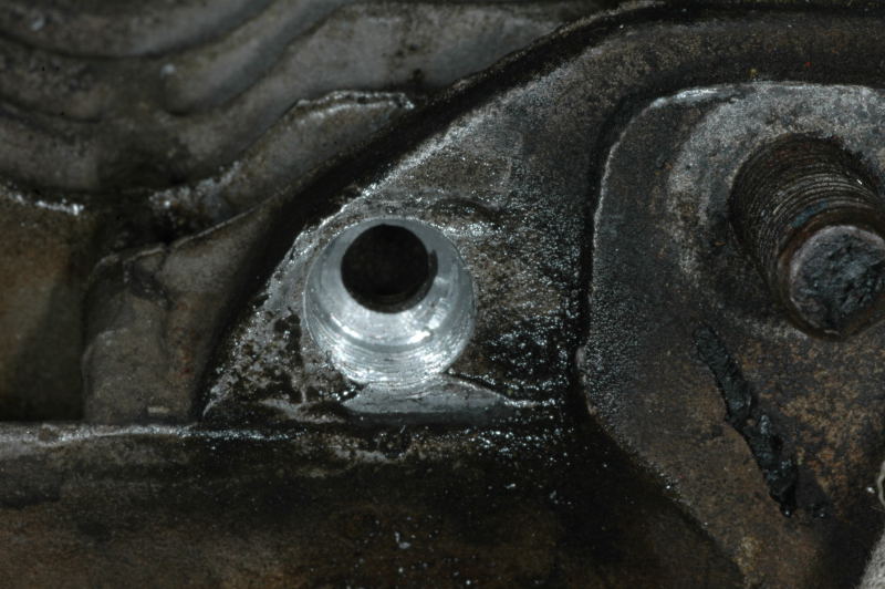

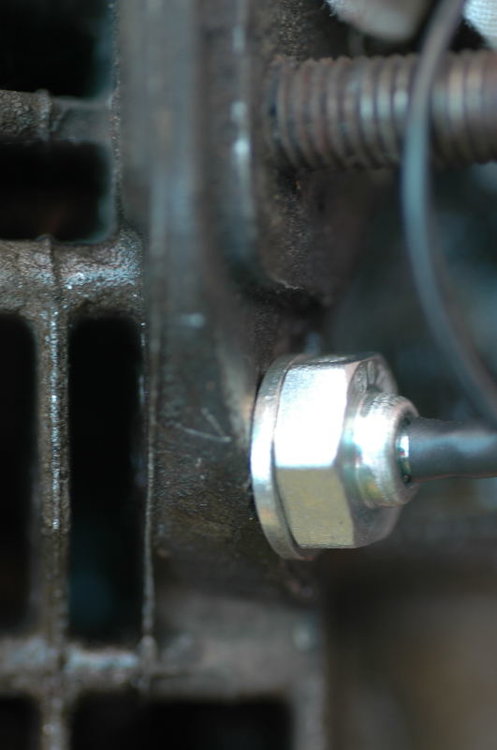

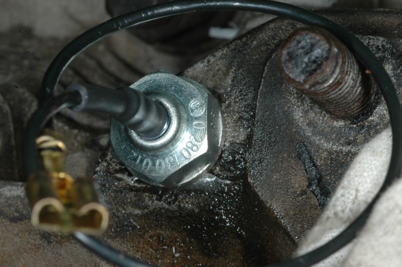

נשאר רק הדבר שבגללו הוצאתי את המנוע- חיישן טמפרטורת ראש מנוע של מערכת ההזרקה, ובעצתם של החברים מ thesamba.com הברזתי הברגה m10X1 עבורו בתצורה של מנוע אמריקאי משנת 79, קרוב לסעפת היניקה. את הקדח לא קדחתי לכל העומק, רק 7.5 מ"מ הדרושים לחיישן, כדי שצידו האחורי לא יהיה חשוף לאוויר. אני עדיין חושב שהמיקום הזה פחות טוב מהמקורי, כיוון שהוא גם רחוק יותר מתא השריפה וקרוב לזרימת אוויר קר בסעפת היניקה, וגם, בשורה התחתונה, הוא מחובר בתוך צלע קירור. עבה, אבל עדיין עם זרימת אוויר משני צידיה. אבל זה מיקום מקורי ב'79, אז אני לא מתלונן.

תמונות של סעפת הפליטה, לפני ההשחזה ואחריה
צינורות מרימי שסתומים (אגב, מדובר במרימים הידראוליים)- שימו לב לפשטות של פירוק הצינורות והמרימים, לא כמו במנוע חיפושית, וגם- צינור מעוות שכנראה הותקן עם הרבה כוח בפעם הקודמת (אחרת אין לי הסבר לעיוות)
