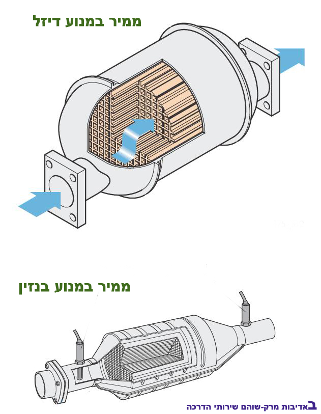

שלום לך,
ברכבים המונעים על-ידי מנוע בנזין יש ממיר קטליטי 3 דרכי, במנועי דיזל עקב סוגי גזים ומזהמים שונים מאשר מנועי בנזין מתקינים ממיר דומה אבל שונה בזה שאין חיישני למדה.
ראה תמונה מצורפת
