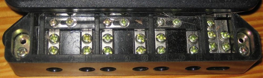

קניתי מונה תלת פאזי לשימושי הפרטי. זה לא משהו שצריך לקבל אישור של חברת חשמל, או אישור רשמי אחר.
המונה הגיע ללא סכימת חיבורים, אבל אני מניח שמי שמכיר את הנושא יוכל להנחות אותי על פי המספרים שבתמונה המצורפת.
ההערכה שלי היא שאני חותך פאזת R ומחבר את הקצה של כניסת המתח להדק 1 . את הקצה של יציאת המתח להדק 3.
פאזת S בכניסה 4 ו-6
פאזת T בכניסה 7 ו-9
ואפס ב10 או 11.
השעון מפלסטיק, ולכן אין כניסת הארקה?
הכול נכון?
