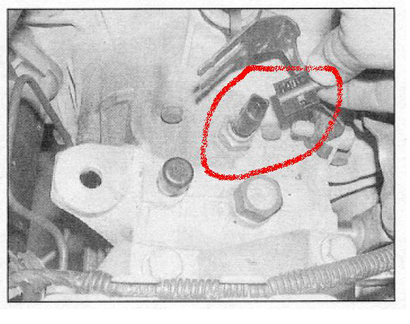

2. אתר את הקונקטור בחלק העליון של תיבת ההילוכים (ראה צילום+סימון באדום).
3. אני לא זוכר אם לקונקטור יש טבעת אבטחה בפני ניתוק, לפני שאתה מושך את הקונקטור מתוך המפסק, בדוק האם מסביב לקונקטור יש קפיץ או טבעת אבטחה שיש להוציא החוצה בעזרת מברג לפני ניתוק הקונקטור.
