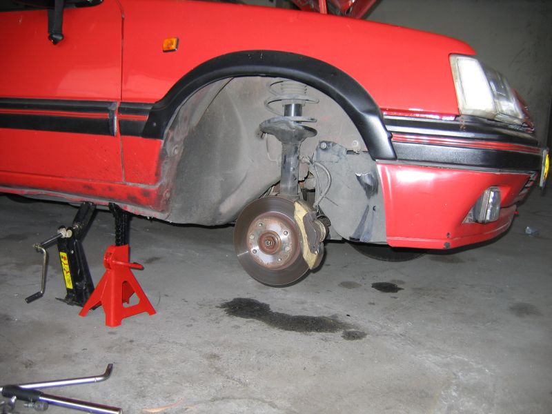

אני מעוניין לשמוע שיטות להגבהת הרכב כמה שיותר גבוה ע"מ שיהיה נגיש וקל לבצע טיפולים מתחתיו בתנאיי בית, כמובן שדבר ראשון השיטה חייבת להיות בטיחותית ובלי סיכונים מיותרים
אשמח לשמוע רעיונות מאנשים אשר מבצעים טיפולים לבד בבית/חצר

אם לא צריך להוריד גלגלים אז ניתן לחנות כך שזוג הגלגלים הקדמיים עומד על מדרכה.
להקפיד על בלם-יד משוך היטב ורצוי מאוד גם אבנים מאחורי הגלגלים האחוריים כדי להיות אקסטרה-בטוח.
הדבר שהכי חשוב לזכור הוא שבשום מקרה לא נכנסים מתחת לאוטו שמורם על ג'ק. לעולם.

הרכב במהלך שיפוץ ולא במצב תזוזה כרגע, הוא נמצא על קורקר ולכן חשבתי על בלוק "איטונג" ליד כל גלגל
כתחליף לבוקים/חמורים ,אפשרי או מסוכן מדאי?
או שאפשר לשים את הגלגלים עם הגאנט כמובן מתחת לכל פינה וזהו לא?

בלוק איטונג? אוי ואבוי. אתה יודע איזה משקל בלוק איטונג יכול להחזיק ולכמה זמן לפני שהוא מתפורר לפירורים? אני לא יודע.
זה מאוד מאוד מסוכן.
בוקים תקניים עולים גג 150 לזוג. אם תקנה ארבעה בטח תוכל להוריד במחיר.
זה גם יכול להציל חיים ובתור בונוס, במקרה של קיטורים של שכנים\משפחה - הם גורמים לרכב להיראות בשיפוץ ולא גרוטאה או רכב חלקים.

אם השאיפה היא להרים את האוטו גבוה ככל האפשר, קנה 4 בוקים 6 טון אצל ל.כ. : http://www.lkltd.co.il/
מעצבן לאללה להרים את האוטו לגובה הזה, אבל אם מדובר על רכב בשיפוץ , תתאמץ פעם אחת, ויהיה לך רכב עם גישה נוחה.
לעבודות סטנדרטיות יספיק בוק 3 טון רגיל שנמצא במקומות שציינו בפניך.
קח בחשבון שככל שהרכב גבוה יותר על בוקים , הוא יהיה בעיקרון פחות יציב (הזרוע של הבוק ארוכה יותר).

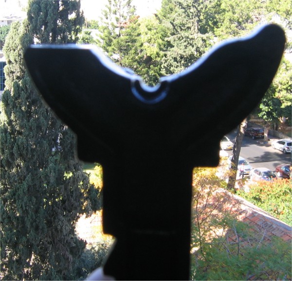

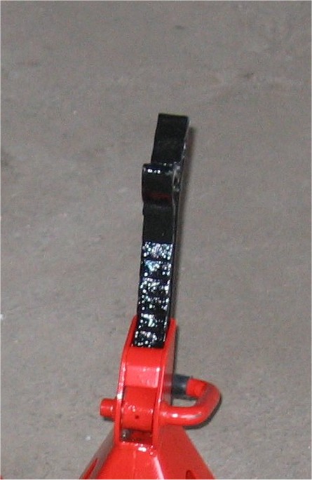

שים לב שה"ראש" של הבוק (אין לי מילה טובה יותר לתאר את הקצה שלו, עילג אנוכי) מתאים לנקודות העיגון של הרכב שלך.
אני קניתי זוג בוקים, רק כדי לגלות שדרושה עבודת כרסום מסיבית כדי להתאים אותם ל205.
