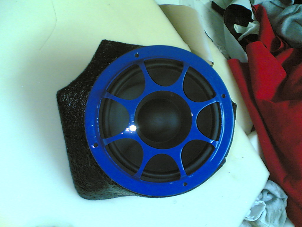

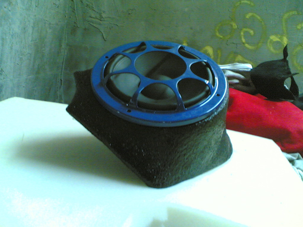

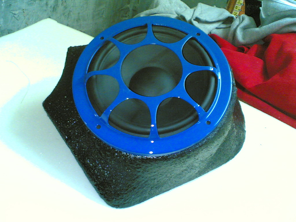

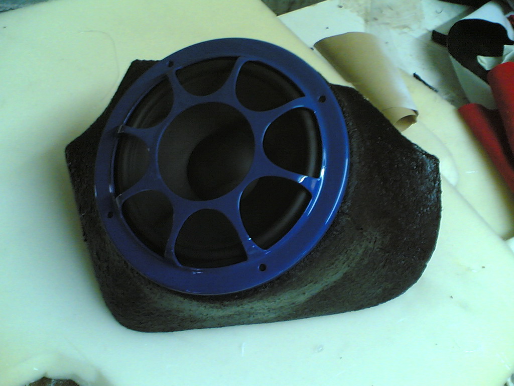

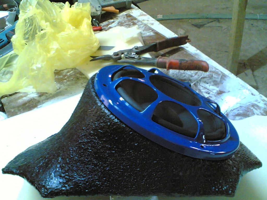

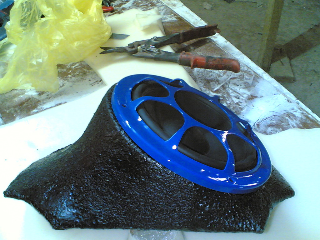

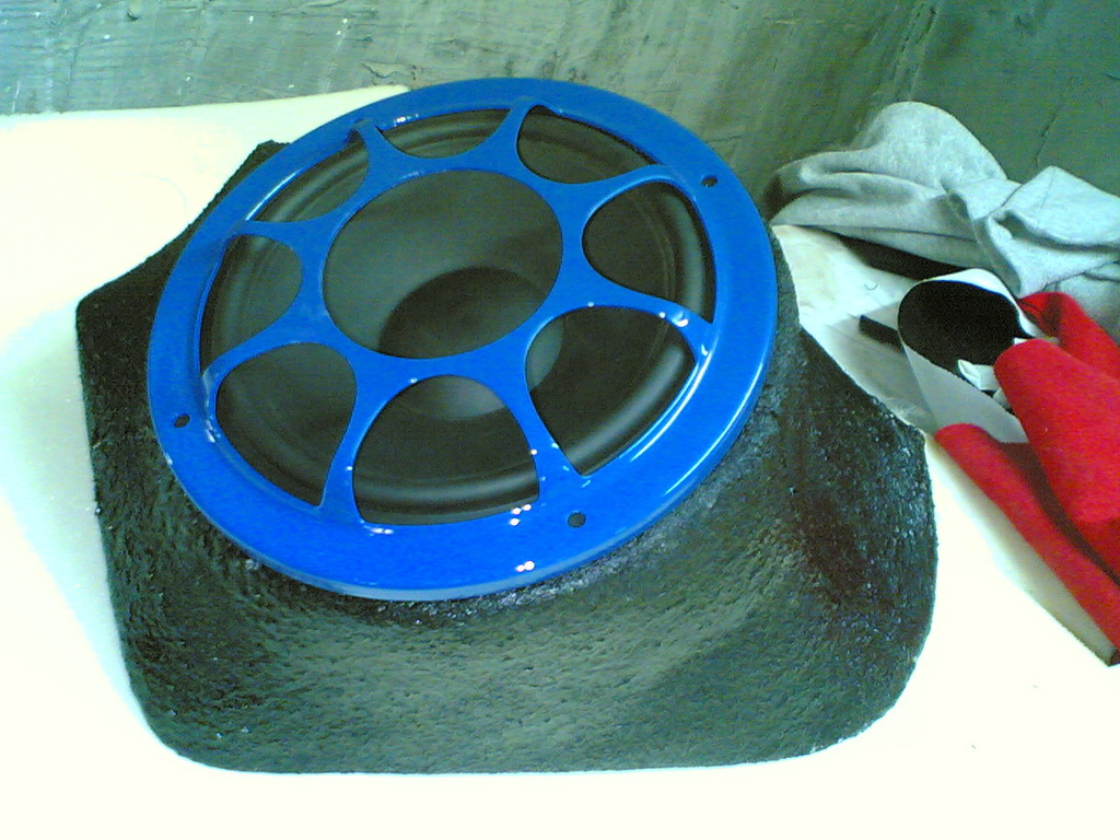

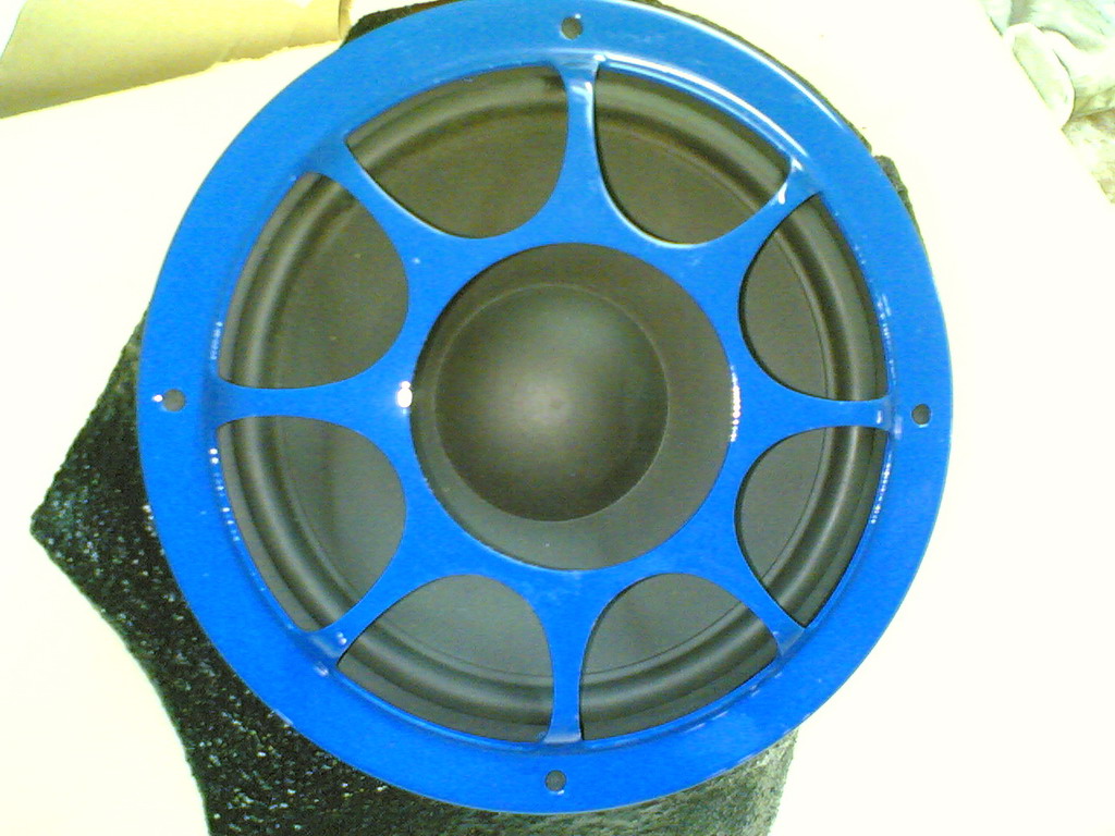

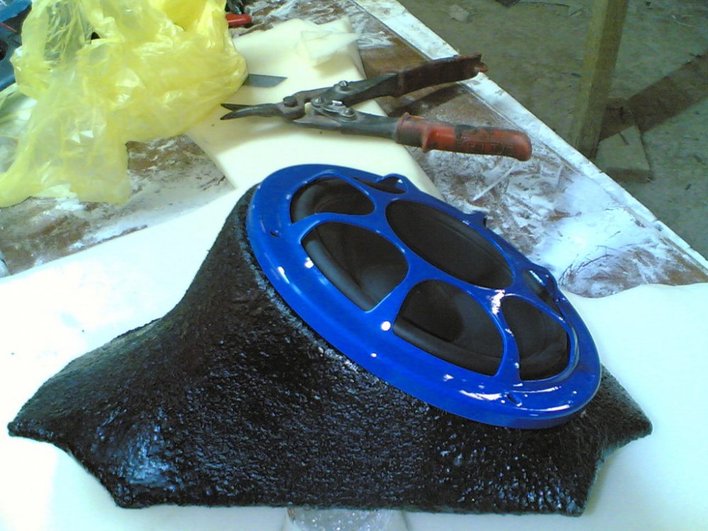

מה נותן החומר הספוג , החומר הספוג בפוליאסטר יוצר היתקשות של בד מסויים אשר נעים לעיין ונראה כיאילו זה לא בד אלא איזה טייח או משהו בסגנון הינה תמונה להמחשה:
(הבניה היא של סלבה גם !!!)
לגבי השכבות כל בנייה לא משנה אם היא תהיה צבוע או מתחת מתיחת בד . צריך שלושה שכבות של פיבר ואז אתה יכול לישון עם ראש שקט.
לגבי הבונדו(חומר פחחים)
במידה ואתה רוצה לשים בד החומר פחחים לא חובה בתנאי שהבנייה אחרי השיוף יצא מושלמת ..(לעיטים רחוקות רחוקות) אז משתמשים בקצת חומר פחחים. במידה ואתה רוצה לעשות צביע עם ספריי תצטרך יותר חומר פחחים כי על הבנייה להיות בגימור חלק חלק חלק הרבה יותר , כיוון שאינך הולך למתוח בדים אלא לצבוע ואז כל בליטה קטנה תורגש ותהרוס הכל.
מקווה שעזרתי .סלבה אחי אם משהו לא במקום אנא תקן תודה.

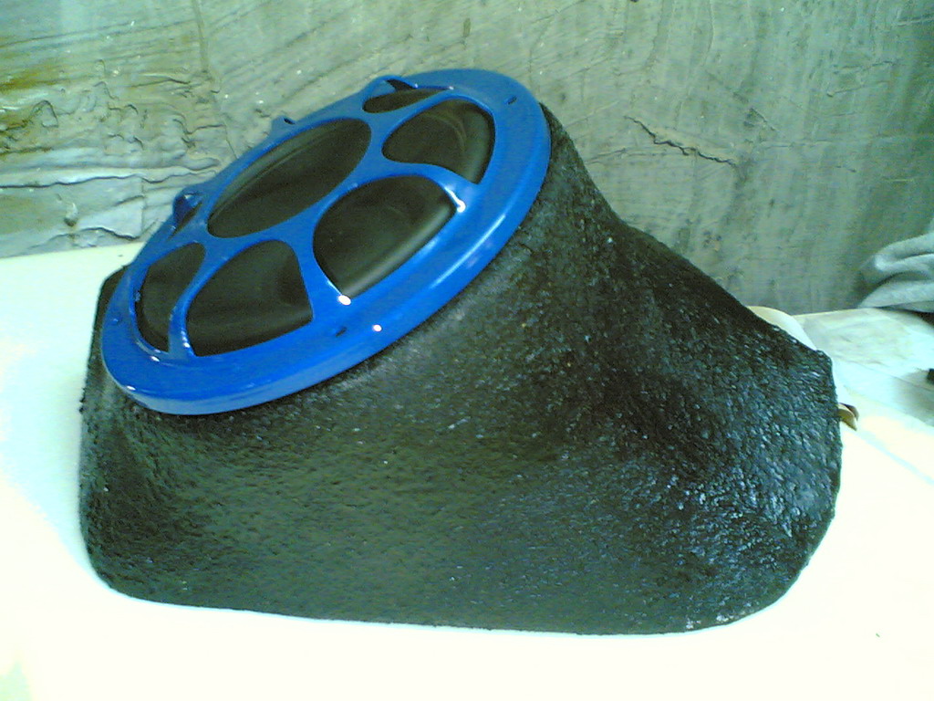

לגבי השכבות כל בנייה לא משנה אם היא תהיה צבוע או מתחת מתיחת בד . צריך שלושה שכבות של פיבר ואז אתה יכול לישון עם ראש שקט. מספיק גם שתיים, פשוט צריך לדעת להכין ולמרוח נכון.
במידה ואתה רוצה לשים בד החומר פחחים לא חובה בתנאי שהבנייה אחרי השיוף יצא מושלמת ..תמיד מומלץ להישתמש בחומר פחחים ולו רק בגלל שלא ניתן להגיע לרמת גימור טובה בשיוף בד מכיוון שתוך כדי תהליך זה בין השאר נשחקת גם עובי הדופן! פשוט צריך לדעת לעבוד אם החומר.
ההערות באדום
גיא אני לא ממש מסכים איתך בקשר לזה שצריך לשים חומר פחחים רק כדי לתת עווי כי הדופן נשחקת,כמה היא כבר נשחקת? מיקורנים? הרי זה לא סנטימטרים שצריך למלא וגם כשאתה שם חומר פחחים אני אישית שם שכבות כל כך דקות שכמעט ולא מרגישים אותן ולרוב החומר ממלא רק את החורים ויש מקומות שהחומר ביכלל לא נימרח כי הפוד יוצא חלק.
בקשר לשכבות זה גם נושא לוויכוך כי הרי אתה יודע כמה שיותר שכבות יותר טוב כך הפוד יותר אטום,גם כמות השכבות נקבעת ע"י עם איזה חומר אתה עובד,הרי אם יש לך סיבי בד משי אתה לא תעשה שתי שכבות כי זה ישבר לך ביידים לכן גם כמות השכבות זה נושא לוויכוח וכמו שרשם ניטרו מאן עדיף לשים 3 שכבות כדי לישון עם ראש שקט.
