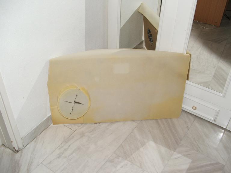

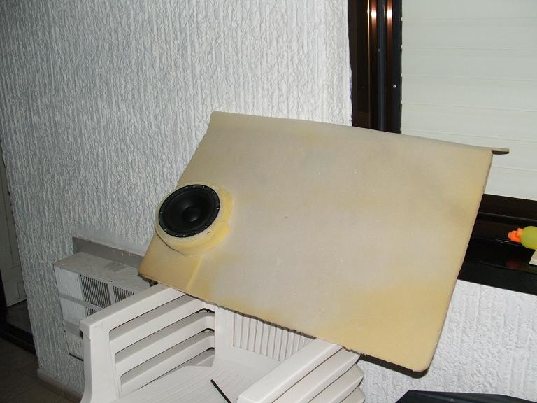

אז ככה . אני ואלי elik0 עובדים זמן מה על האוטו שלי
ונתקלתי בבעיה והיא העיטוף של הדלת , מאחר והפוד בעל זוית בעיתית הסקאי מתעקש לא להצמד ולכן נוצרים המון ניפוחים וקפלים משמע עבודה עזה ..
לכן הודה עם מישהו יוכל לעזור לי בפתרון הבעיה
טיפה לחוץ מאחר ואין לי מוזיקה באוטו כבר הרבה זמן ואני משתגע ( עובד עם האוטו בלי מזגן ובלי מוזיקה ,פשוט כדור בראש)
בתודה רוני
נ.ב תמונות מצב
אם בשום צורה אתם לא מצליחים למתוח את הסקאיי על הפאנל, לא עזר לכם שימוש בפן, קילוף של הבד שמתחת לסקאיי עצמו ואז שימוש בפן... אתם חייבים לעשות נגזרות.
כלומר שימוש בתפרים - וכשעושים את זה נכון זה נראה מאוד יפה.
אתם צריכים לגזור את הצורה שמסביב לפוד הקטן שנוצר על הפאנל - מדביקים במכה אחת את כל המשטח היישר - ואז אתם יוצרים מעטפת לפוד ואותה אתם תופרים על הבד שיהיה מודבק על הפאנל.

האמת היא שלא כל כך הבנתי את ההצעה שלך ...
אתה מתכוון אחרי הדבקה לתפור ?? זה יתכן ?
וגם הבעיה היא בפוד שכאשר אני מנסה למתוח את הסקאי עליו בשביל שהסקאי יתלבש יפה (יקבל את הצורה שלו ) זה לא כך כל עובד ..
אולי עוד אפשרויות ?
תגזור פס של סקאי קצת יותר רחב מפוד ותעטוף רק את הפוד עצמו.
אחר זה תעטוף את שאר הדלת כאשר יש חור בגודל של הפוד ובחור תעשה מכפלת קטנה עם תפירה תשמתח את זה על הדלת זה יכסה את הקצה של הפוד בקלות ויתן לזה מראה יפה..

פונטו רשם פחות או יותר את ההסבר הכי קרוב שאני יכול לתת לטכניקה הזאת שנקראת נגזרת.
היתרון בתפרים הם שהם מאפשרים לך לשבור צורה של בד ישר ואז זה מתלבש כמו כפפה על הצורה שלפיה גזרת את הבד. אתה פשוט תופר אחד לשני את האזורים שבהם הבד לא יכול כבר להתמתח בצורה יפה.

או שהכי גרוע תלך לרפד ייקח לך בערך 150-200 על שתיהם ותוכל גם לשלב צבעים ולעשות תפירות מיוחדות ועוד ויישב הכי יפה שיש.
