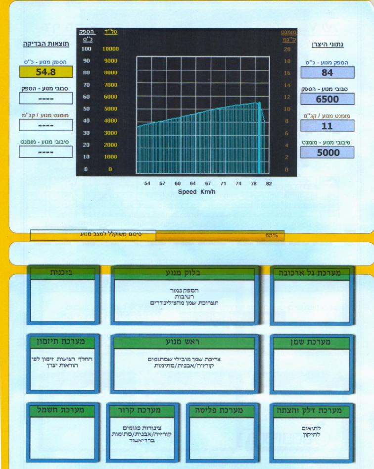

רציתי לקבל חוות דעת על הרכב שבבדיקה המצורפת.
הרכב הוא דיהטסו שרייד מודל 92, מנוע 1300. ידני.
לדעתי לרכב ליקויים רבים, אך בעל הרכב מסרב להוריד במחיר את עלות החלפתם.
רציתי לדעת האם יש משהו בדבריו או שלא.
תודה מראש

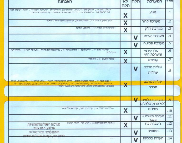

הרכב נראה בעל בלאי סביר יחסית לגילו. צריך לבדוק את עניין הצינורות הפגומים - שאין נזילות מיותרות ועקיפות למיניהן. החלק העיקרי שצריך לבדוק זה המנוע - מה זאת אומרת הספק נמוך? יש לך נתוני קומפרסיה? נתון כ"ס נוכחי? "תצרוכת שמן מהצילינדרים" - את זה צריך לבדוק.
יש הרבה כסתח"ים - לגבי השילדה והפח - מדובר ברכב שנמצא כבר בערך 14 שנים על הכביש - לא מעט, הגיוני שעבר תאונות. לא ציינת קילומטרז' גם כן.
כמו כן, בדוק את עניין הבולמ"ז - מחירם לא זול ביחס למחירון הרכב, נסה להוריד במחיר לגבי זה - למרות שאמרת שהוא לא מוכן, אני בטוח שהוא יהיה להתגמשות מסוימת. צמיגים עלותם זניחה יחסית - הצמיגים לא במידה גדולה מדי, כמו גם אין צורך בצמיגים ספורטיביים - אני מאמין שמחירים יהיה סביב 500 ש"ח לזוג איכותי.

סה"כ הבדיקה נשמעת דיי סבירה, למעט עניין מערכת הקירור, שם אתה יכול לאכול הרבה חצץ,
ומצב הצמיגים והפרונט.
STI 2004
בנוסף למה שכבר ציינו פה, יש לבדוק את עיניין מע' הקירור: "קורוזיה/אבנית/סתימות ברדיאטור".
יש לבדוק עד כמה מצב הרדיאטור פגום, ולפי זה להחליט האם לשלוח אותו לניקוי או להחליפו, במיוחד אם הוא מקורי. לפי הבדיקה השתמשו במי ברז ברדיאטור.
כמו כן לבדוק בלחץ את מע' הקירור ולראות איזה צינורות מים פגומים ולהחליפם.
אם השתמשו במי ברז מה שאמור להטריד אותך זה המנוע ולא הרדיאטור!
אני לא הייתי קונה רכב שרגיש לשימוש במי ברז במידה והשתמשו במי ברז

לגבי מערכת הקירור, לפי מה שסופר לנו, הרכב התחמם בעבר והוחלף הרדיאטור.
מה שמטריד אותי, שרוב הסיכויים שהשתמשו אז במי ברז, ויש נזק כלשהו לראש ולשאר מעברי המים.
קורוזיה חיצונית אני לא ראיתי, כרגע במערכת יש נוזל קירור כלשהו.
ההספק של המנוע נמוך, 54.8 במקום 84 ( נתוני יצרן ) נראה לי נמוך מידי.
רצ"ב פירוט הבדיקה.
לגבי בולמים, כל בולם עולה 390 ש"ח, ככה שזה סכום רציני.
לרכב גם נדרש כיוון פרונט, צמיגים קידמיים, כיוון מערכת הצתה וגם טיפול לקרבורטור.
אני לא מתייחס כל כך לצבע הדהוי, לתיקוני פח ולכל מיני פלסטיקים שבורים, זה כאמור משהו הגיוני.
המוכר רצה בהתחלה 10000 ( מחירון ) הסברתי לו שהוא חי בחלום והצעתי לו 6500, לפי החישובים שלי זה כמה שיעלה לתקן.
הוא הסכים לרדת ל 8500.
לי לא נראה מחיר סביר, האם אני צודק?

הבדיקה משקפת מצד אחד בלאי טיבעי לרכב בגיל הזה, מצד שני היא משקפת רכב שלא טופל כראוי.
יש פה די הרבה כסף להשקעה אפילו ליישור קו בסיסי.
זה שהמחירון 10 ואתה הצעת 8.5 זה לא אומר כלום, תתקשר למודעות בעיתון ןתבדוק בכמה הרכב הזה נסחר אולי רובם נסחרים סביב ה 8 ואז בעצם קנית רכב במצב ביינוני במחיר "מלא" (אעפ"י שאני מאמין שהוא נסחר קרוב למחירון).
זה לא רכב נדיר או קשה למציאה, יש אלפים כאלה, אני במקומך הייתי מחפש אחד אחר.
