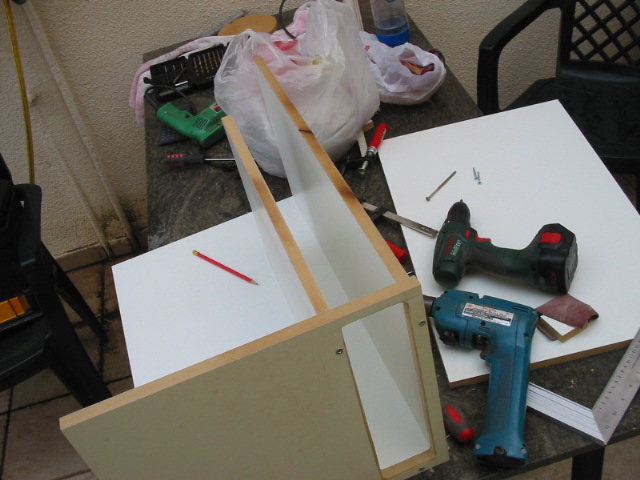

היום שוב היה לי יותר מדי זמן פנוי וכסף ששרף לי בכיס
אז החלטתי לבנות תיבה חדשה לCOMP VR שלי
קרץ לי מאוד שבתיבה פתוחה שכזאת הסאב דורש הרבה פחות עוצמה
(פחות עוצמה פחות מונו בלוק= קמצן) ולכן התחלטתי לבנות אותה
השתמשתי ב MDF שבא עם ציפוי לבן (לא פורמייקה)

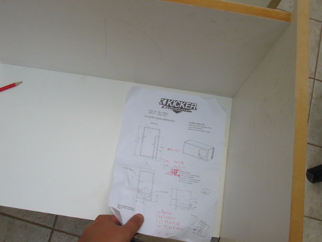

תוכנית הבניה (באדיבות הפניה של מתן הDR.) היא מהאתר של קיקר והיא מכוונת ל38HZ
צירפתי את התמונות מתהליך העבודה את התוצאות ללא גימור יהיה ניתן לראות מחר במפגש

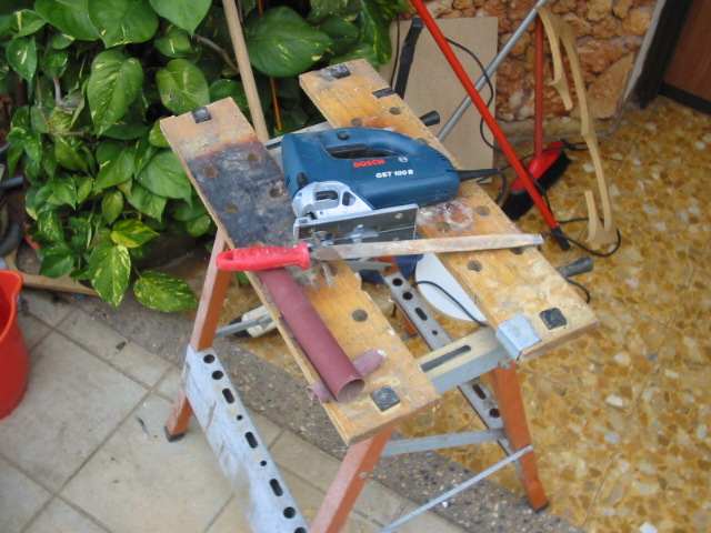

(מצורפות תמונות של כלי העבודה סתם בשביל התענוג )

אבנר, אני רואה שבצד הפנימי של הפורט, ישנו קטע קטנטן שבולט בין הפורט עצמו, לבסיס התיבה.
אתה חייב לשייף/להחליק/לא יודע מה כדי שזרימת האוויר שם תהיה הטבעית ו"הקלה ביותר". זה קריטי ורצוי לטפל בזה. אגב, העבודה יפה וראויוה להערכה. מננסיוני הCVR לא אוהב תיבות פתוחות - ופחות מצטיין בהן, אבל אני מקווה מאוד שהוא יקלע לטעם שלך. מקסימום אוטמים את הפורט...

תדאג לשייף את הפינות של הפורט בתוך התיבה
כדי שזרימת האויר תהיה חלקה יותר
ובכך יפחתו "רעשי הפורט"
זרימת האויר תהיה חלקה יותר ותתרום לצליל נקי יותר.

אני לא מבין.
רוצים לתת חיזוק. בסדר. אבל אז חייבים אותו בשני הצדדים.
אבל אתה שוכח. שיש פלטה נוספת בצד השני שמחזיקה את הקיר גם.
תן במקום 4 ברגים בכל צד. תן 8 ברגים. במרווח קטן יותר.
שים הרבה דבק. וקידוח לפני. וזה יספיק.
זה לא סאב עצום. וכוחני. והוא לא יושב על מגבר מפלצת. זה כולה CVR.

אין לי ספק שצריך לישר פינות ולכן עשיתי בעצלנות פחחות בסיליקון
רק רציתי לראות איך הוא ישמע אצלי בתיבה פתוחה
יש לי תיבה אטומה שמספקת אותי
וחיזוקים?
לא הבנתי אותך כל כך אבל שמתי חיזוק גם בצד השני ונצמדתי לתוכניות
התיבה תעמוד בCVR ללא צל של ספק החיזוקים זה כי פעלתי לפי התוכנית 1:1
