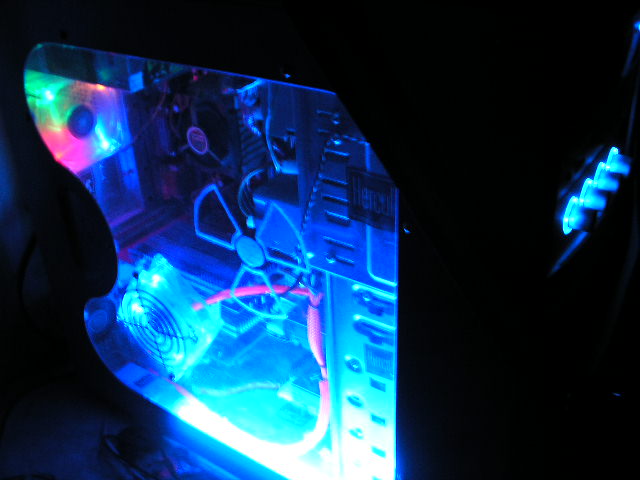

היום ביצעתי את הטאצ' הסופי שזה כיסוי למגברים - אני משרשר 8 תמונות - נא להיות סבלניים
אני אסביר את תהליך העבודה - הערות, הארות, שאלות ברכות וביקורות יתקבלו וינתנו בברכה.

הסברים:
לוח פרספקס 5 מילימטר - קיבלתי בחינם, בגדול עולה משהו בין 35 שקלים ל45 שקלים
המידה היתה 30 ס"מ על 70 ס"מ
את הלוח חתכתי למידה ולצורה הרצוייה בעזרת דרמל (מולטי-טול) עם שתי דיסקיות חיתוך מוצמדות יחד.
פרספקס מתפוצץ ונסדק בקלות לכן צריך לחרוץ עמוק לפני ששוברים את החלק שאותו רוצים להוריד.
לאחר מכן לקחתי שתי מוטות פרספקס ממעמד ישן של מדפסת ובעזרת עודפים מהפרספקס שחתכתי יצרתי להם בסיסם ואת המוטות הדבקתי בעזרת דבק חם לבסיסים שלהם לאחר ההברגה מלמעטה.
לאחר מכן יצרתי שבלונה מנייר שבו רשום באנגלית project mutzutushi ואת השבלונה הדבקתי לפרספקס.
בעזרת הדרמל וראשי חריטה (שיוף) מברזל - חרטי לפי השבלונה את הכיתוב ללוח - לא קשה במיוחד אבל דורש סבלנות.
לאחר מכן - בעזרת המבער, כן זה אני בתמונות... עשיתי "פוליש" לקצוות של הלוח שהן בעצם אפורות בגלל השבירה - לאחר השימוש במבער הקצוות נהיות שקופות בדיוק כמו שאר הלוח.
לאחר מכן - הדבקתי "טפט" פלסטי שחור על גבי הלוח והשתדלתי להוציא את כל בועות האוויר - לפני כן יצרתי (התאמתי) חורים בלוח ובדקתי שה"כיסוי" יושב טוב ומפאשר למושב האחורי להסגר למקומו בשלום.
הדבקתי את הלוח והנה זה מוכן...
בערב אני אצלם תמונה של הלוח עם התאורה של המגברים.
מראש לא היתה לי כוונה שהלוח יכסה את כל המגברים אלא רק יסתיר קצת את החוטים ויהווה שם יפה ומואר לפרוייקט.

מה דעתך על לעטוף את הקצוות בגומי U זה גומי כמו שעותף בתמונה את הקצוות ברזל של התא מטען שלך
כמובן U חלק ויפה(אצל זגג יש מבחר)
זה יתן גימור יותר יפה לדעתי
הלוח של הפרספקס קולט אור בצורה מאוד יפה - לעטוף את הקצוות שלו בגומי זה פשוט לפגום ביופי שלו. בלילה - המגברים מאירים באור ירוק וכחול והאור הזה מועבר על כל הלוח ונתפס בקצוות שלו - זה נותן אפקט מאוד יפה שאני ממש לא רוצה לאבד אותו.

טוב, לסיכום
תמונה של המערכת בלילה, ולילה טוב...
Pioneer TS-X150
אהלן, תתחדש על הפרוייקט, עצה לי אליך, אם אתה רוצה שייראו את כל מה שרשמת ובבירור, תעשה בכל צד 3 חורים בצד הזכוכיות (3 חורים בגודל 3 מ"מ בערך-גודל של לד) בפנים תשים את הלד וכך גם צד שני , וייראו הרבה יותר טוב .
את החריטה על הזכוכית עשית עם דרמל?

הקטע עם החורים נחמד, אני לומד תוך כדי עשייה
חשבתי לעצמי אחרי שעשיתי את הלוח: "איזה דביל, הייתי יכול לקחת לוך הרבה יותר גדול ולחבר אותו בתומכות ישירות לפח של הרכב ולכסות את כל משטח המגברים, במקום לחבר את זה לפלטה"... נו שויין... בפעם הבאה... אבל נסיון כבר יש גם עם החומר הזה...

תודה - אבל את הנורות הכחולות והירוקות אני לא עשיתי...
זה INIFINITY וB52 שעשו אותם (זה התאורה הפנימית של המגברים...)
לגבי הפלסטיקים - אפשר היה גם לעשות מכסה מעץ, אבל את זה אני כבר יודע לעשות, רציתי לעשות משהו חדש...
