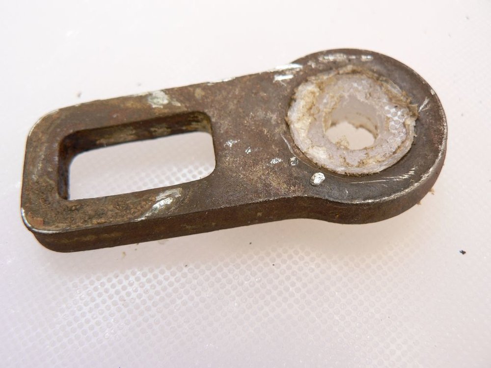

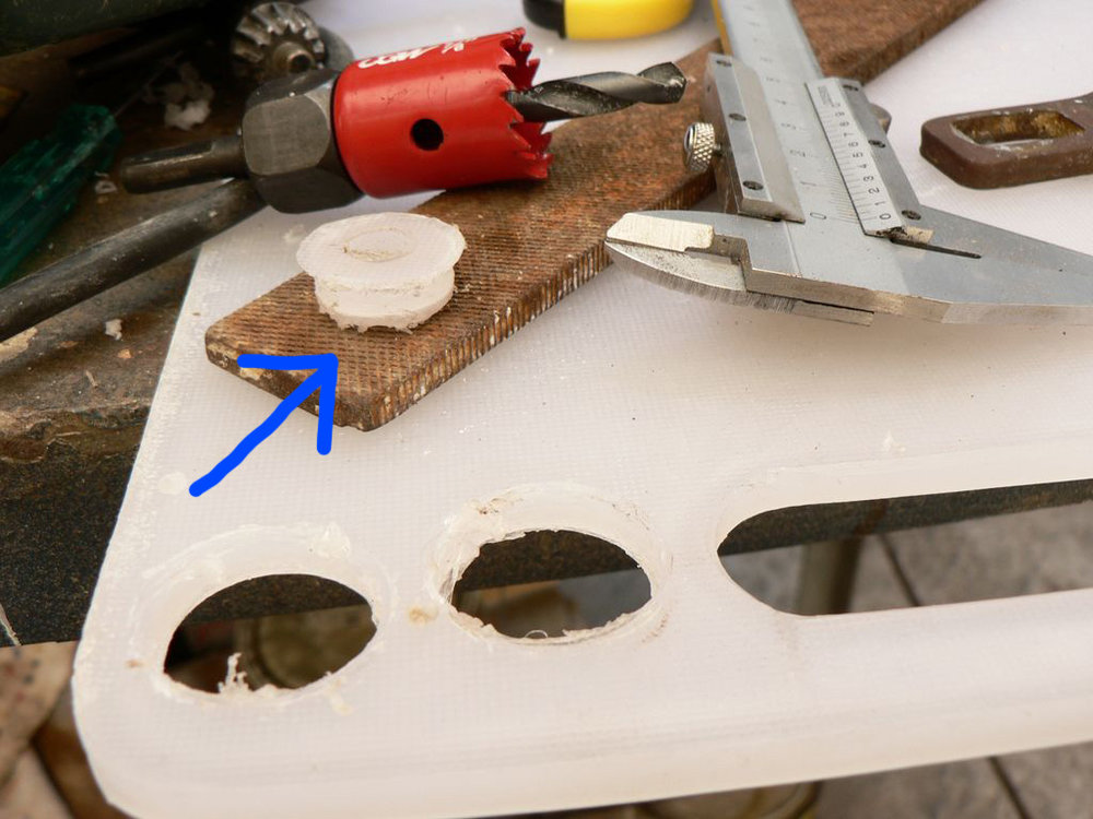

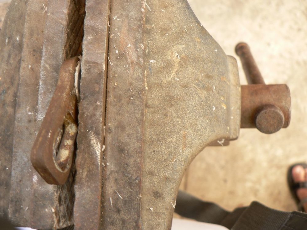

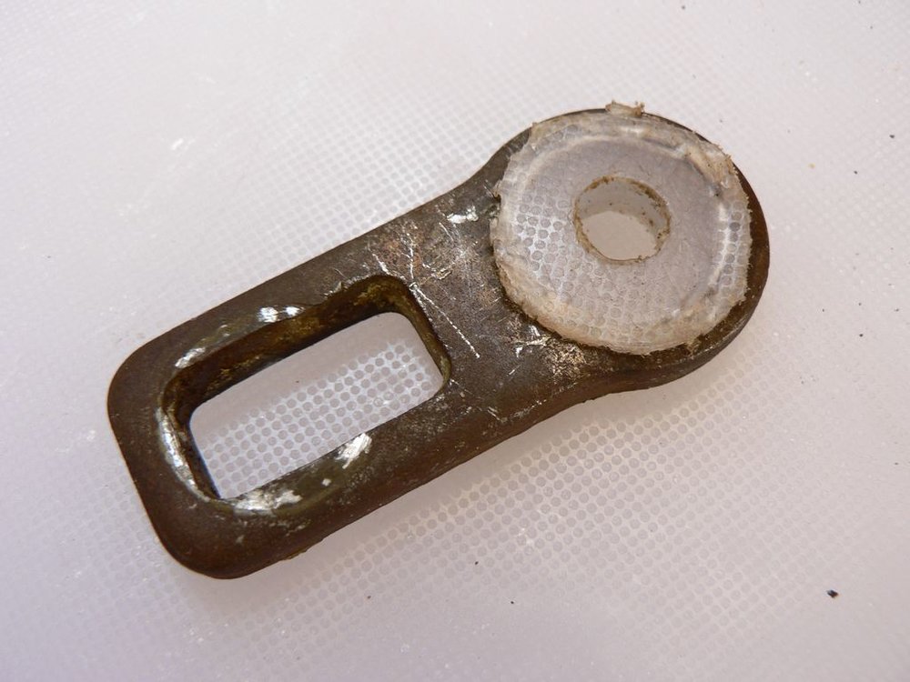

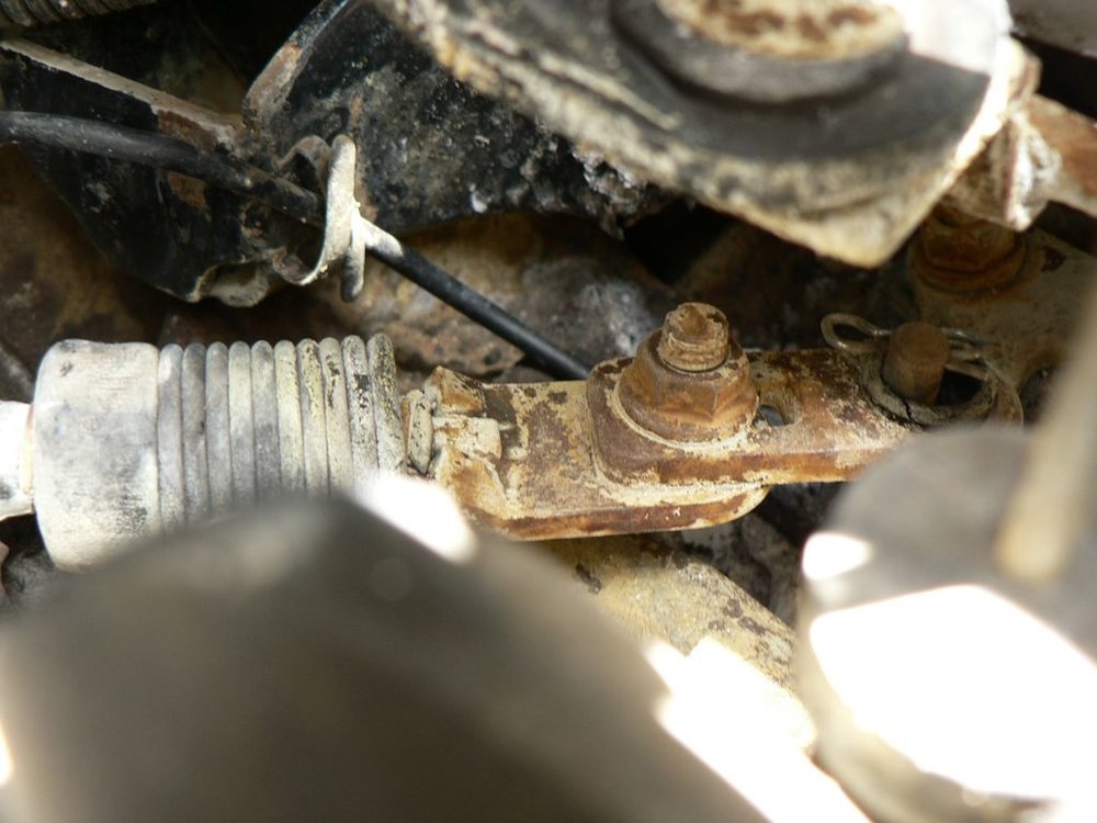

לאחר בדיקה נוספת עם מוסך מורשה של יונדאי, גם שם נאמר לי שניתן רק להחליף ערכת כבל קומפלט שעלותה 250 ש"ח + עבודה בסביבות 500-600 ש"ח בגלל המורכבות של פירוק הכבל. בנוסף נאמר לי שם שאם אני יודע שהבעיה היא בשחיקת הבוקסות, חבל לי להחליף את כל הכבל, ועדיף לי לנסות לאלתר בוקסה. כפי שהבנתי, הבוקסות עשויות אוקולון. לאחר חיפוש בגוגל, מצאתי כמה מקומות שמוכרים מוטות אוקולון. החיפוש של המילה אוקולון העלה על הדרך גם קישורים למכירה של קרש חיתוך של מטבח - עשוי אוקולון. מיד נזכרתי שיש לי קרש חיתוך כזה, והחלטתי לנסות לייצר ממנו בוקסה שתתאים לטבעת המתכת בקצה כבל ההילוכים שמתחבר לתיבת ההילוכים. שלבי עבודה: - פרקתי מקצה הכבל את החלק שמחזיק את הבוקסה, והוצאתי ממנו את שארית הבוקסה השחוקה -2 תמונות ראשונות. - מדדתי באמצעות קליפר את קוטר הפין שעליו מתלבשת הבוקסה (7.5MM) ואת קוטר הטבעת. - קדחתי באמצעות מקדח כוס שגדול במקצת מקוטר הטבעת ולאחר מכן הגדלתי את חור המרכז עם מקדח 7MM (לא יותר, כדי שייכנס בלחץ). - תמונה 3. - הכנסתי באמצעות מלחציים את ה"בוקסה" לטבעת המתכת באמצעות מלחציים. - תמונה 4. וזהו... החזרתי את החלק עם הבוקסה לכבל והכנסתי מעט בלחץ לפין. לפני כן הידית היתה חופשית כ-ס"מ לכל צד ולא תמיד נכנסו הילוכים. עכשיו הידית מקובעת טוב, ההילוכים עוברים בצורה תקינה. אשמח לשמוע תגובות לפתרון... האם זה תקין או שלא היה כדאי לאלתר בנושא הזה. תודה. -

דיברתי עם בעל המוסך שלי לגבי הבעיה (הוא טרם ראה את הרכב) והוא אמר שאם הבעיה בבוקסה אז מחליפים את כל הכבל כי זה מגיע קומפלט. במידה וזה רק החלפה / חריטת בוקסה, או החלפת כבל שלם, מהם בערך העלויות של כל אחד מהם? תודה. -

תודה על התגובות. מזל שהעלתי תמונות... במידה וזה רק הבוקסה, האם החלק החלוד שלפני הבוקסה גם צריך החלפה? או שניתן אולי לשים ספריי נגד חלודה? תודה. -

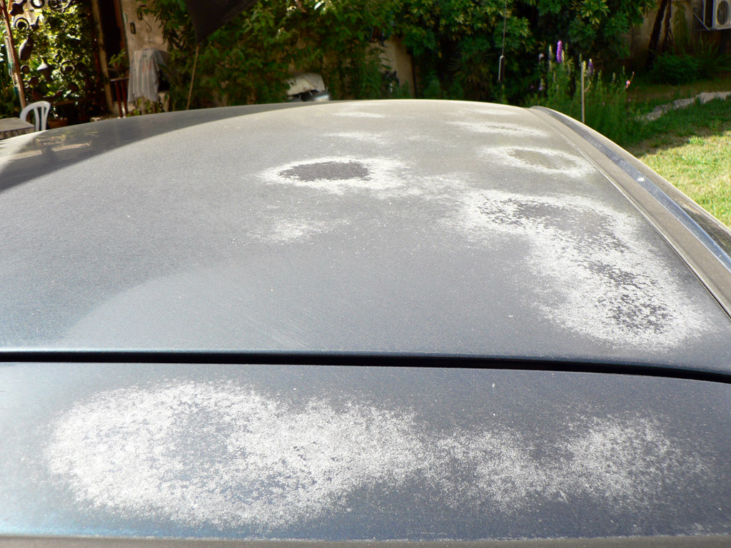

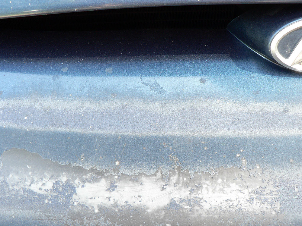

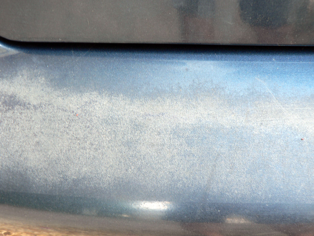

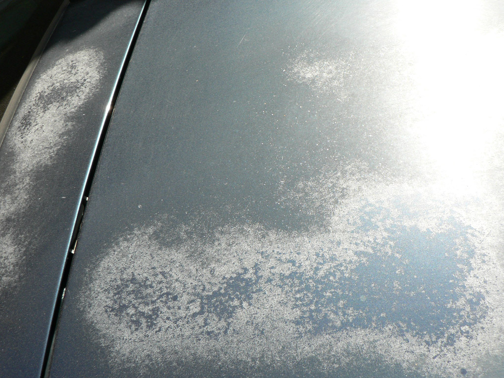

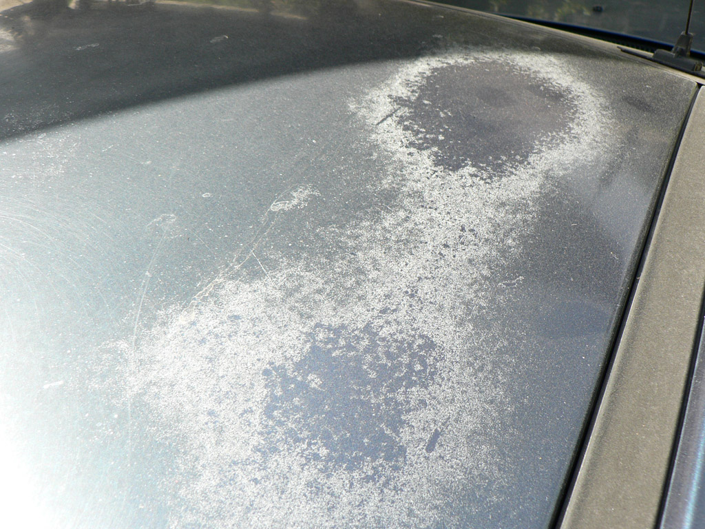

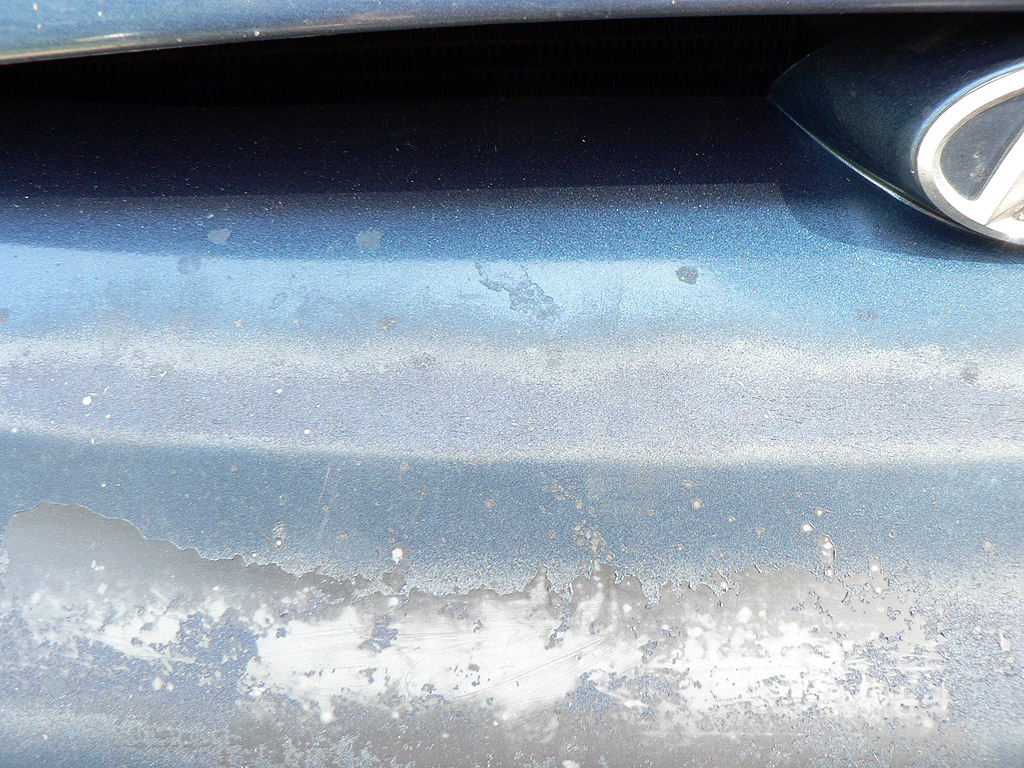

שלום, ביצעתי חיפוש בנושא וקראתי שרשורים על בעיות צבע ופתרונן. עדיין אני לא בטוח לגבי האפשרויות העומדות בפני במצב הנתון, ולכן העלתי תמונות על מנת לקבל חוות דעת ספציפית. הרכב כאמור - אקסנט 99, צבע כחול מטאל. הרכב ברשותי כשנתיים וחצי, ועד לפני כחצי שנה (קיץ שעבר) הצבע של הרכב היה במיטבו. לצערי, בתקופת זמן מאוד קצרה, בשמש החזקה, הצבע של הרכב החל לדהות ולהישרף בגג הרכב, ובפגוש הקדמי והאחורי. בפגוש הקדמי (הצד שפונה לשמש בחנייה), הצבע ממש התמוסס ונאכל עד הפלסטיק (תמונה). לגבי הפגושים אני סבור כי צריך צבע חדש כי לא מדובר בפח. לגבי הגג, אני מעוניין לדעת האם ע"פ הנראה בתמונות, יש סיכוי להציל את הצבע ע"י וקס/פוליש? בנוסף, הצבע על מכסה המנוע (שגם פונה לשמש) מתחיל להראות סימנים ראשונים של דהייה ואני רוצה למנוע את ההמשך. תודה, איציק.

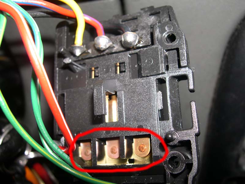

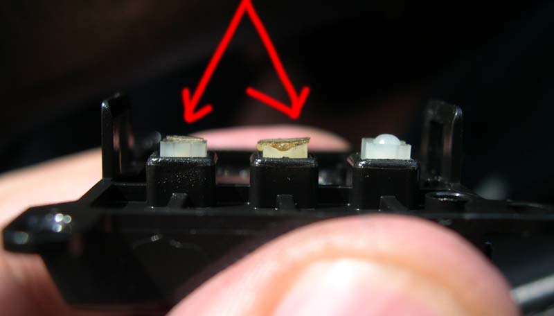

שלום, הרכב כאמור יונדאי אקסנט 99'. לאחר בעיה באורות הגבוהים שהיו לעיתים נדלקים קבוע, והיה צריך להילחם עם ידית האורות כדי לכבותם, פירקתי את הידית ואת המנגנון כדי לבדוק מה הבעיה. לאחר בדיקה, ראיתי שיש 3 מפסקים, שזזים מעלה ומטה ע"י 3 מנופי פלסטיק מזעריים. גיליתי ש2 מה"מנופים" שחוקים, ולכן לא מרימים את גשר המפסק ולכן האורות הגבוהים לא נכבים. בתמונה - ניתן לראות את 2 המנופים מפלסטיק שהכיפה שלהם שחוקה: בתמונה הזו רואים את המסילה שזזה ימינה שמאלה, וע"י מגרעות ועליות - מעלה ומורידה את המנופים: בתמונה האחרונה רואים את הגשרים של המפסק שמורמים בעזרת המנופים וכך מפעילים אורות דרך וגבוהים ע"י משיכה או דחיפת הידית: שמחתי למצוא את הבעיה, ואלתרתי הגבהה ל2 השחוקים ע"י התכת פלסטיק בחלק העליון כדי שיהיו גבוהים מספיק להרמת המפסקים. הפתרון עזר אבל עדיין יש בעיות מגעים לפעמים. השאלה שלי - האם יש סיכוי למצוא את חלקי הפלסטיק (המנופים כמו שקראתי להם) השחוקים - או שיש להחליף את כל הידית בחדשה או משומשת. כמו כן, היכן ניתן להשיג כל אחד מהחלקים (ידית , או חלקים פנימיים). תודה, איציק.
