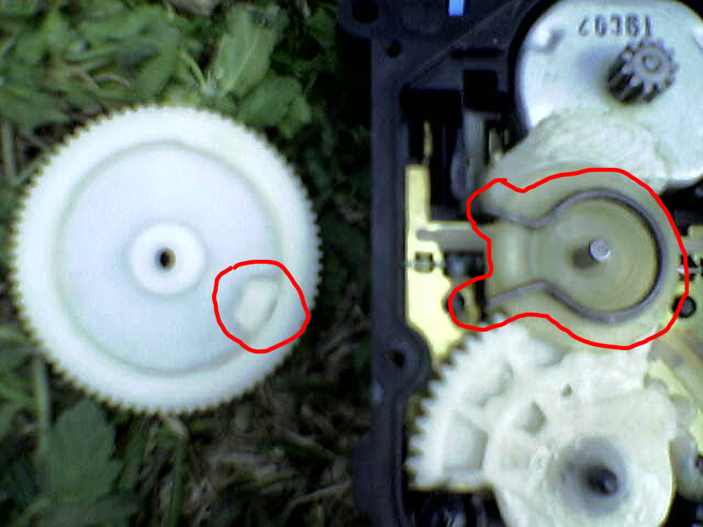

טוב, לאחר הצעתכם, פתחתי את כיסוי הדלת. נסיונות לשמן את חלקי המנגנון לכל אורכו לא עזרו. לאחר ניתוק הפלאג שמחובר למנוע הנעילה בתוך הדלת, גיליתי עם מד מתח שבעת לחיצה על השלט, יש מתח 12V ומינוס 12V בעת נעילה (כלומר תקין) ולכן החלטתי לפרק את מנגנון המנוע. פירקתי את הברגים ואת הפלסטיק שמחבר אותו לשאר המנגנון. הוצאתי את כל הברגים במנגנון עצמו, ופתחתי אותו. שמתי לב שיש קפיץ שלא יושב במקום, ולכן אחד מגלגלי השיניים מסתובב על ריק. החזרתי את הכל למקום וסגרתי. חיברתי זמנית לפלאג ובדקתי - אכן פתר את הבעייה. המנוף כעת זז לשני הצדדים. לאחר חיבור המנוע בחזרה לדלת גיליתי שהפלסטיק (מסומן בכחול בתמונה השניה למעלה) שמחבר את המנוף למוט הברזל של המנגנון לא יושב ממש ממול אז יישרתי קו מול המנגנון שלא יישב בלחץ. כנראה זה מה שגרם ללחץ על המנגנון ולאט לאט הוא התחיל להתפרק. זהו, הכל במקום ועובד יותר טוב מלפני קניית הרכב. אני מקווה שגם יחזיק.. מצטער על איכות התמונות- רק הפלאפון היה לידי... איציק.
