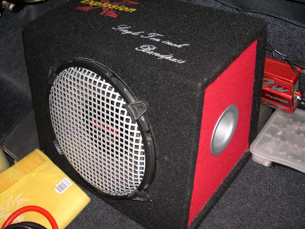

שלום, אני יודע שדנו בנושא מס' פעמים בפורום, אך זוהי שאלה ספציפית לתיבה וסאב מסויים. ברשותי הסאב שבתמונה. פיוניר 450W, 175W RMS. לא יודע מהו הדגם. הוא הגיע עם התיבה שבתמונה, שאינני יודע כמה ליטרים היא. התיבה אינה אטומה. אני דיי מבסוט מהסאונד אך לפעמים הצליל של הסאב הוא יותר "בום" לא נקי.. לא משתלב טוב עם הסאונד. אני לא מעוניין להשמיע את הבאס לסובבים אותי , אלא מעדיף לשמוע אותו יותר איכותי בתוך הרכב. האם לדעתכם אם אאטום את התיבה הקיימת, הסאונד יהיה יותר איכותי, בהתאם לסאב והתיבה הנוכחית? תודה, איציק.

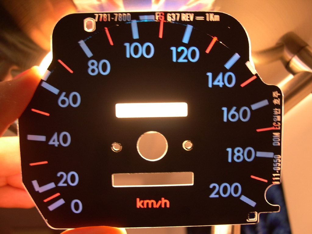

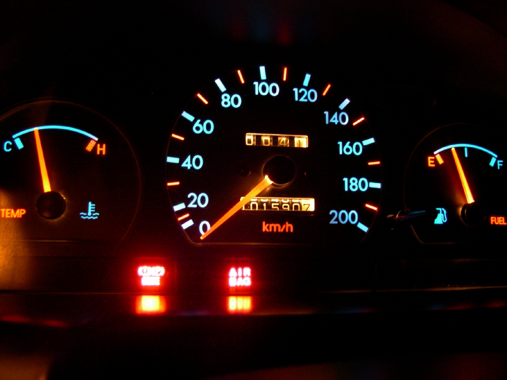

הפרוייקט הנ"ל הדליק אותי ולכן עשיתי דבר דומה אצלי ברכב... פניתי לחנות שלטים מוארים ולבסוף הבחורה הנחמדה שם נתנה לי מדבקות ללא תשלום...למרות שביקשתי לשלם.. יצא נחמד. בכל מקרה תודה לששי על הרעיון... לא פתחתי תרד חדש.. כי זה על אותו הרעיון. תמונות לפני ואחרי מצורפות.. איציק. -

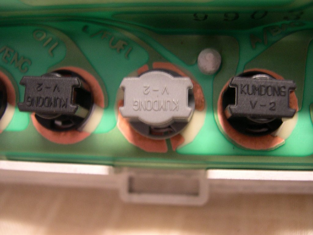

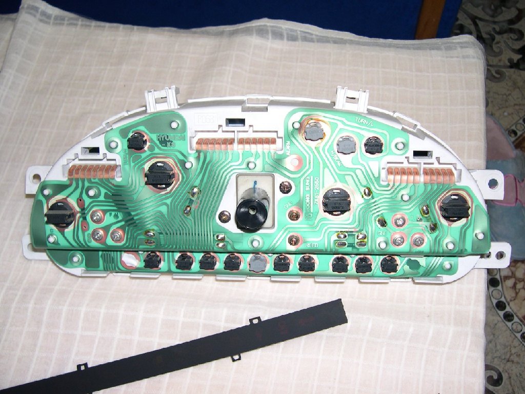

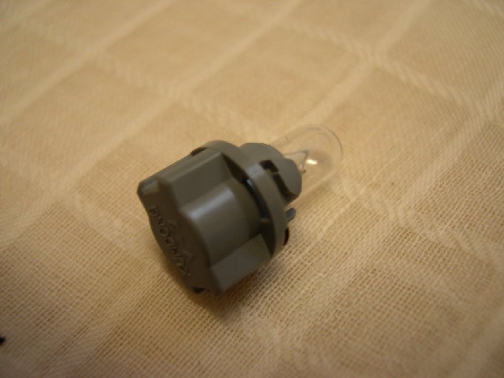

ניתן לעשות זאת לבד.. לאט ובזהירות. אני אסביר לך איך זה אצלי ברכב.. ברוב הרכבים זה אותו הדבר... קודם כל רצוי להוריד את ההגה למצב הכי נמוך. ישנה מסגרת רחבה מעל ההגה, לפני הלוח עצמו בד"כ עם 4 ברגים. שניים למעלה מתוך המסגרת ושניים למטה מתחת להגה.. תפרק אותם. אצלי למשל יש כמה כפתורים על המסגרת אז צריך לנתק את הפלאגים שלהם עם מנת לשלוף לגמרי. לאחר מכן יש כמה ברגים שתופסים את הלוח עצמו לדאשבורד, תפרק אותם. עכשיו אתה יכול למשוך את הלוח. אם יש מספיק גישה ואתה יכול לראות מה הולך מאחור, תוציא את הנורה השרופה. אם לא יש כמה פלאגים שמחוברים ללוח מאחור.. יש להוציא אותם ולשלוף החוצה וכך יהיה יותר נוח לעבוד. אם אתה חושב זה מסובך אל תתחיל עם זה ותלך למישהו מקצועי או שתעזר בחבר.. בעת ההחזרה צריך להלביש את הלוח בחזרה על המסילה של מוט דק שמתחבר לספידוטר... מקווה שעזרתי.. בהצלחה איציק
