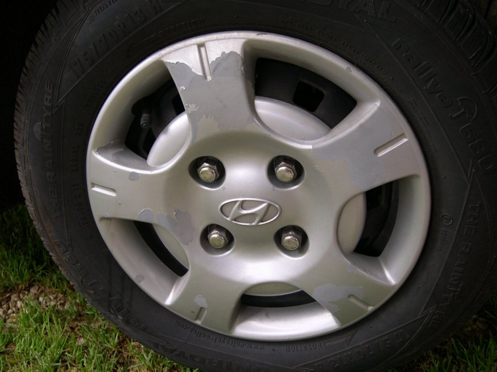

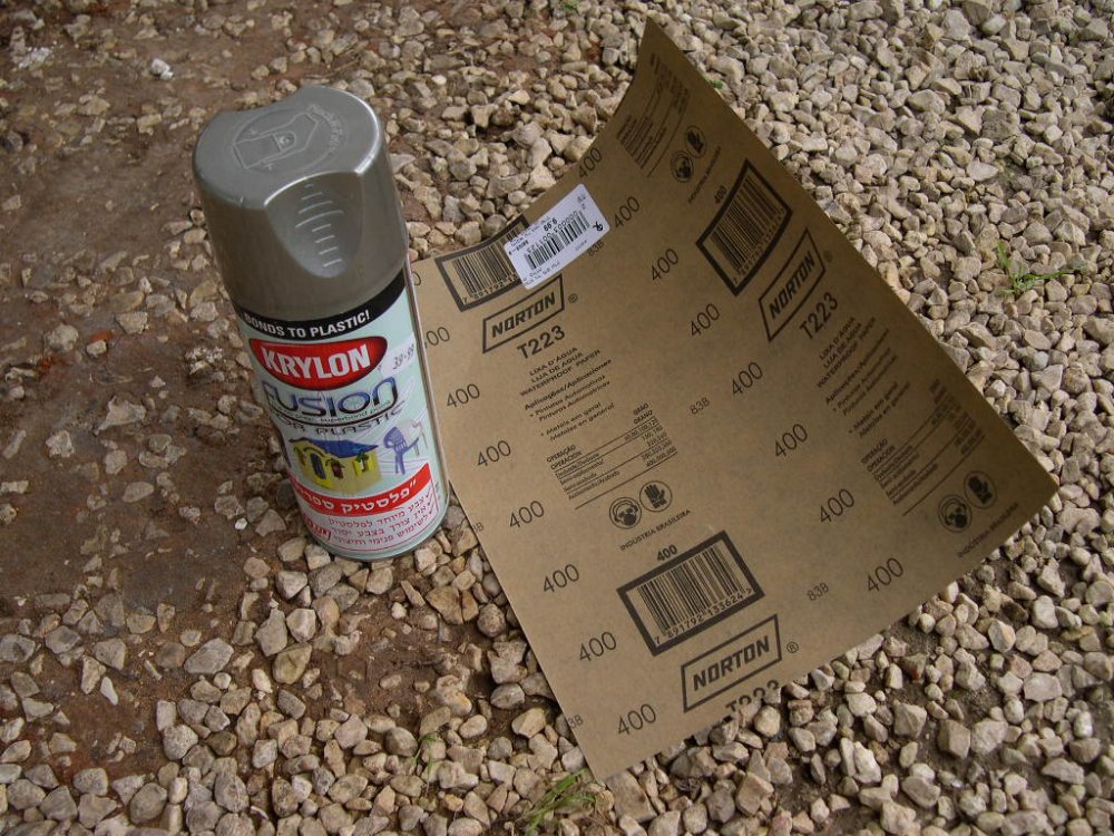

שלבי העבודה פחות או יותר זהים לאלו שבפרוייקטים הקודמים. בכל זאת: 1. פירוק הטאסות מהגלגלים - אצלי כמו ברוב רכבי היונדאי, צריך לפרק את הברגים מהגלגל כדי לפרק את הטאסות. 2. שטיפה בזרם מים חזק + שפשוף עם מברשת גסה. 3. ניקוי עדין יותר עם סבון וסקוטש במקומות צרים. 4. שיוף במקומות המחוספסים והיכן שהצבע התקלף עם נייר שיוף מים 400. 5. המתנה בין 15-30 דקות ליבוש מלא לפני צביעה. 6. צביעה במקום ללא רוח, עם ספריי צבע מיוחד לפלסטיק, שלא דורש צבע יסוד KRYLON גוון "ניקל שימר". צביעה במרחק המומלץ של היצרן, בתנועה סיבובית אחידה. לאחר יבוש של 2 דקות צבעתי כמה שכבות. 7. לאחר מכן, יבוש ארוך של כ3 שעות, למרות שהצבע יבש תוך 15 דקות. 8. הרכבת הטאסות חזרה. 9. וכמובן צילום התוצאות.
בהשראת הפרוייקטים הקודמים בפורום + השעמום בחופשה, החלטתי לצבוע את הטאסות ברכב שקניתי לא מזמן... הטאסות היו מקולפות ומשופשפות. התוצאות לפניכם: תמונות לפני:

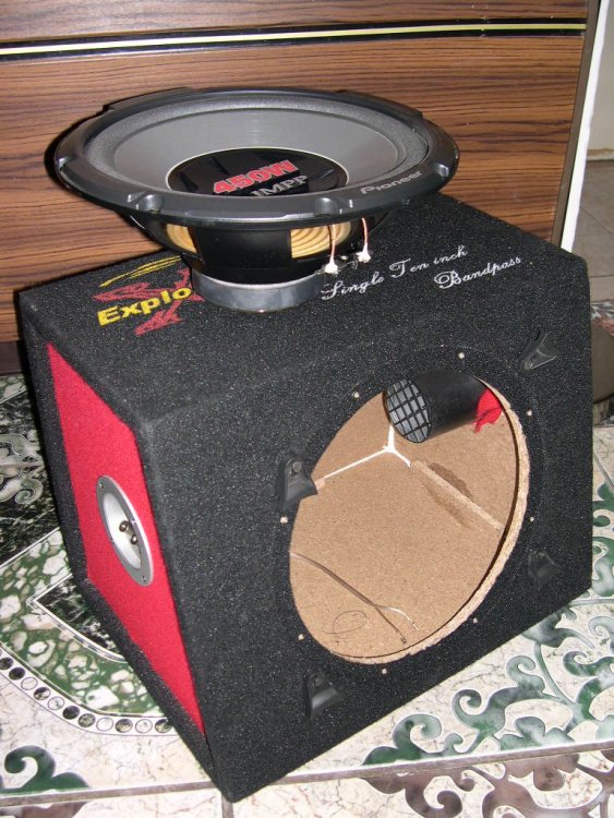

סאב של פיוניר "12 - האם מומלצת תיבה אטומה?
itziks00 פרסם הודעה בנושא של itziks00 בתוך פורום אודיו ומולטימדיה לרכב
במערכות, כמו כל דבר בחיים , יש אינסוף אפשרויות ואין גבולות. אני אוהב מאוד מוסיקה, ובאיכות , אבל אין מה לעשות, כל אחד והתקציב שלו. זה הסאב השני שלי, הסאב הקודם היה של JENSEN .. היה נחמד . פעם במקרה נכנסתי למכרז של מגבר +סאב (הקיים + המגבר שבתמונה) והכרזתי מחיר של 500 ש"ח.. ואופס .. זכיתי... למרות שלא חשבתי שזה יקרה במחיר זה. את הJENSEN מכרתי. אמנם אלה לא הרכיבים הכי הכי ,אבל שני מגברים , סאב , סט קומפוננט מורל וHU של פיוניר 7550MP אלו לא דברים שעולים גרושים, ובהחלט מהווים מערכת טובה יחסית להרבה שאין להם. ברור שיש יותר טוב.. אני מרוצה בכל מקרה. איציק. -
אטמתי את התיבה הקיימת, והגברתי קצת את ה GAIN של המגבר. זה נשמע הרבה יותר טוב. תודה לכולם. -
נו זה היה עניין של זמן עד שתגובה מסוג זה תגיע.... להחליף סאב. בינתיים אני מתכוון להסתדר עם מה שיש , שזה גם לא רע. מחיפוש בפורום אני מבין שצמר סלעים לא נותן משהו מורגש לאוזן . אחרי חיפוש בגוגל, מצאתי המון תגובות טובות על תפוקה של הסאב בתיבה אטומה (אתרים מחו"ל). אני אנסה לאטום את התיבה הקיימת. תודה. -
פתחתי את התיבה לאחר כמה שנים.. הדגם הוא TS-W33C. לא מצאתי לגביו באתר של פיוניר. בכל מקרה, האם יש קשר לאיכות הצליל ולעובדה שהפורט של התיבה עשוי פלסטיק? אני אנסה לאטום ולראות אם הצליל ישתנה לטובה. כמו כן, האם הוספת צמר סלעים יוסיף לטובה? -
אוקיי.. הבנתי את הרמז.. אני בד"כ לא מחפש דרכים עקיפות... פשוט חשבתי שזה אפשרי , ורציתי לשמוע דעות נוספות. תודה, אני אלך בדרך הבטוחה.
