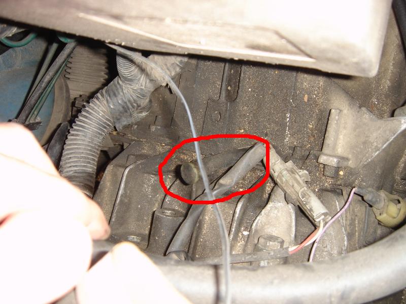

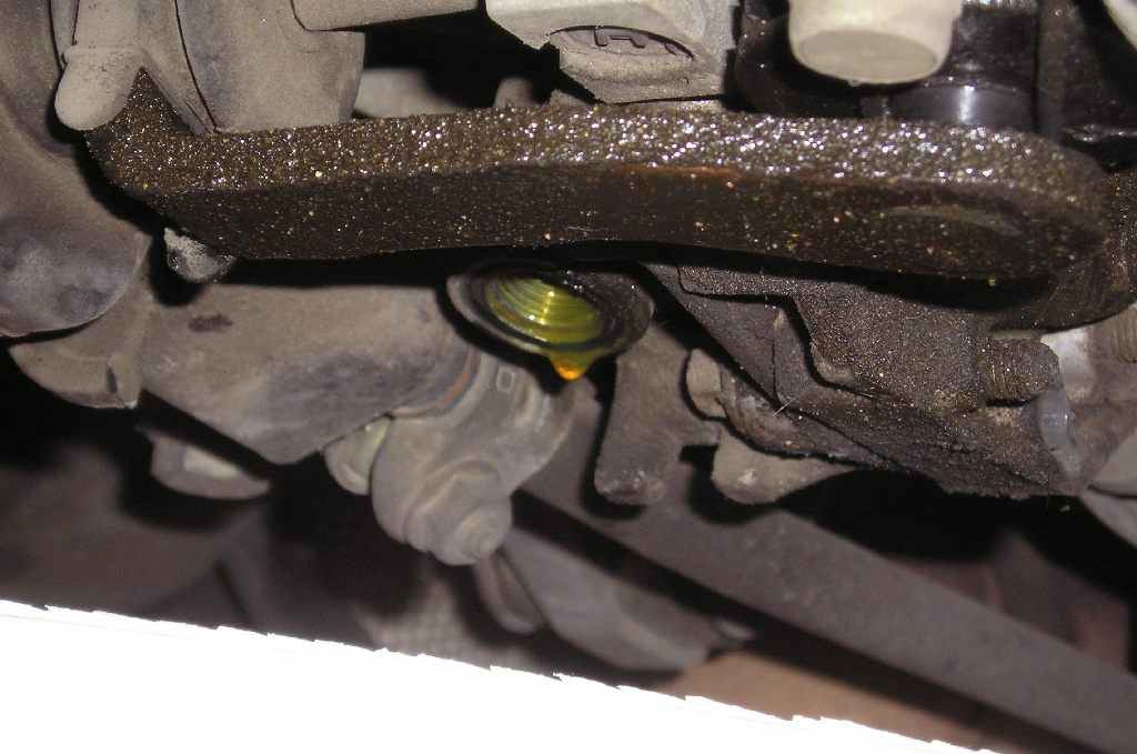

פותחים את המכסה פלסטיק בתחתית הרכב ומחפשים את הבורג של הניקוז. הבורג נוטה טיפה ולא קשה לזהות אותו.
2. מנקזים את כל השמן במשך לפחות 5 עד 10 דקות. לאחר מכן סוגרים את בורג הניקוז חזרה.

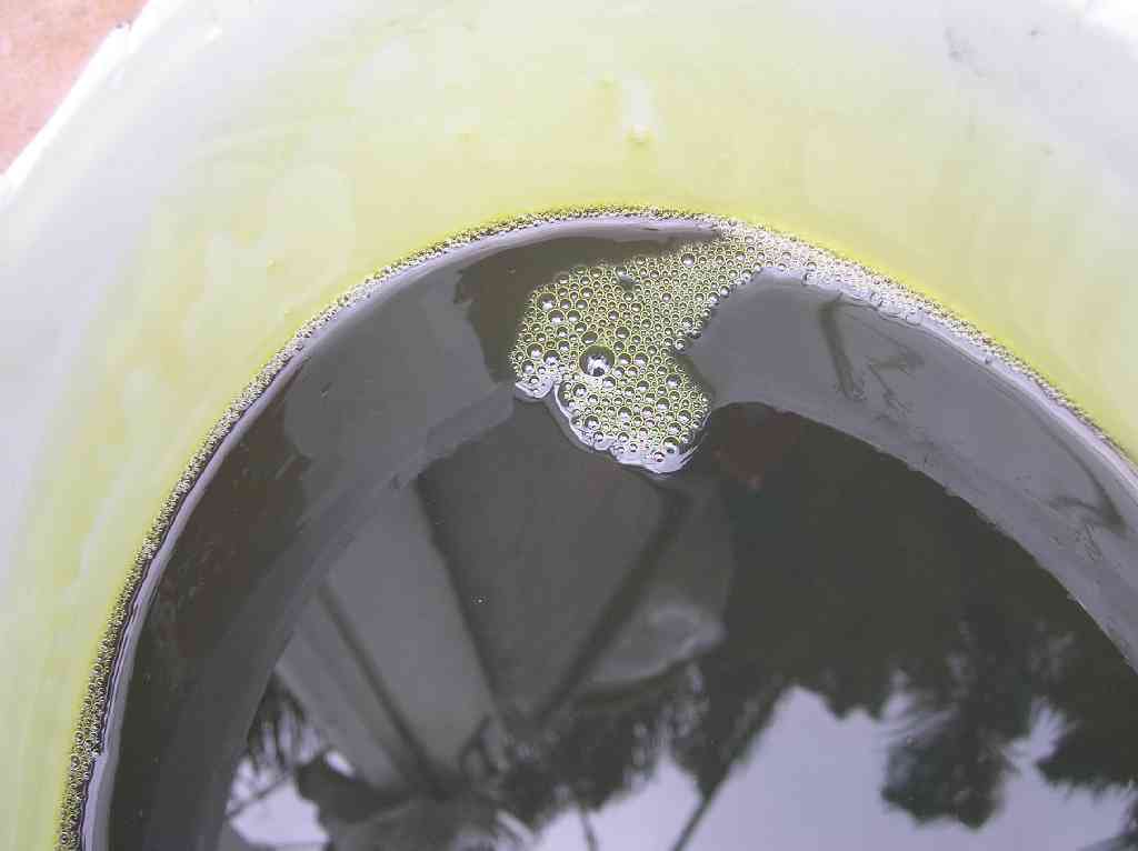

רצוי להחליף באותה הזדמנות גם את שייבת האטימה שמתלבשת על הבורג. השייבה היא אותה שייבה כמו לבורג ניקוז של שמן מנוע. השמן שייצא אצלי מהגיר היה בצבע אפור כמעט והיה בו קצף.

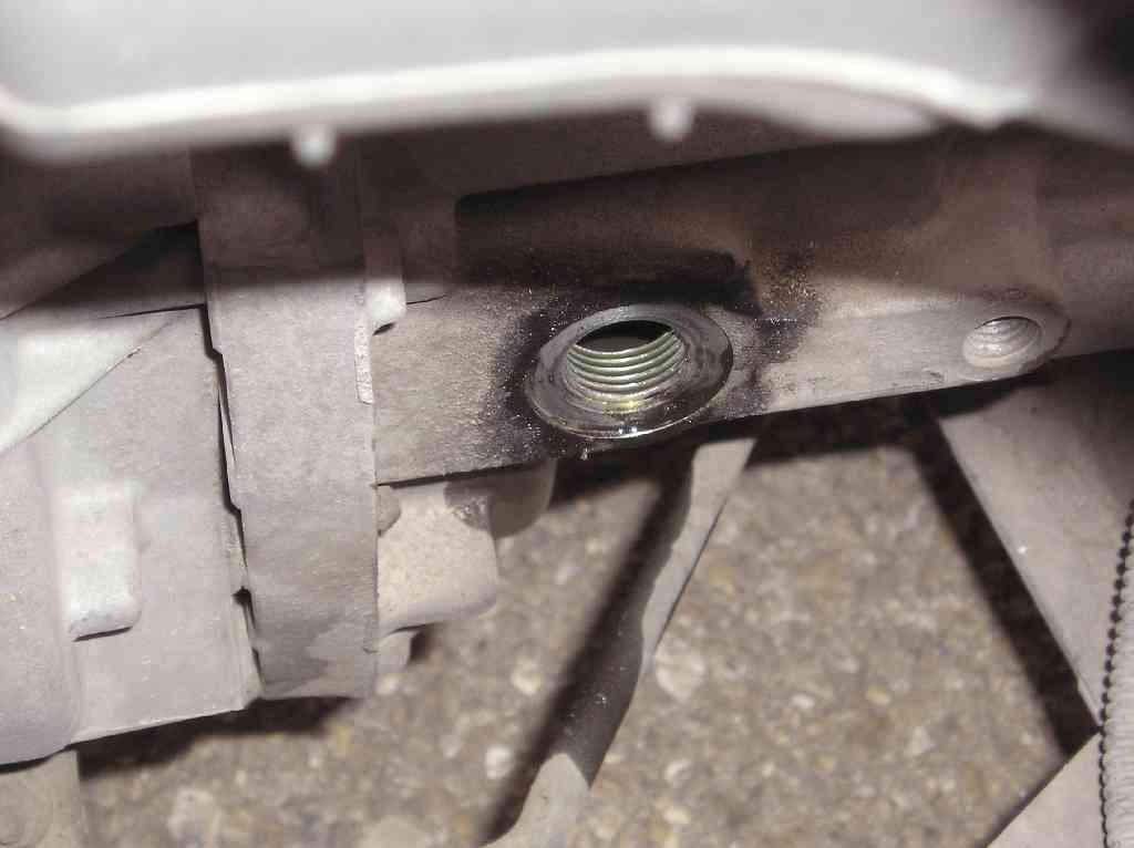

3. פותחים את הבורג הפרפרי. ובעזרת משאבה מכניסים את השמן החדש לתוך הפתח. אמור להיכנס 3.4 -3.35 ליטר. עד שמתחיל לנזול. מכניסים אצבע ובודקים. המפלס אמור להיות בגובה הפתח ולא לנזול.
סוגרים את הפתח, סוגרים את הכיסוי פלסטיק לאחר שוידאנו שאין נזילה וזהו.

התמונה הימנית היא של פתח ניקוז. השמאלית של פתח מילוי.

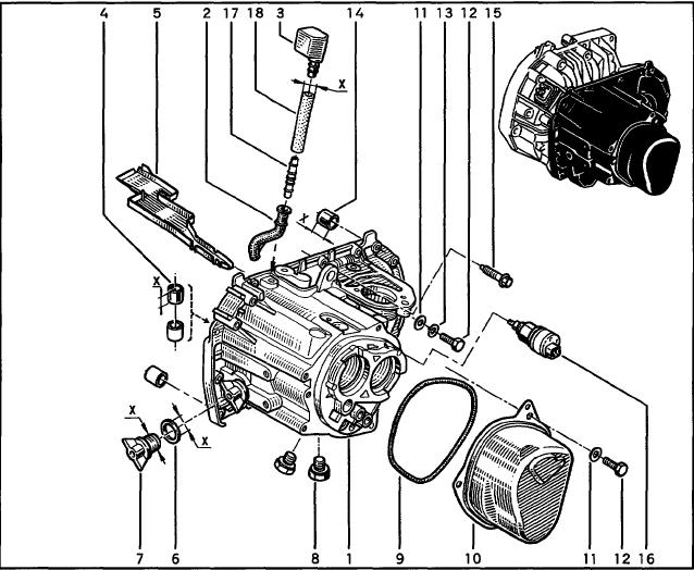

[אגב, מישהו יודע מה החלקים 2,3,17,18 ותפקידם?]
משכנתא זה קל
נשם גיר, תפקידו לאוורר את חלקה הפנימי של תיבת ההילוכים מלחצי אויר הנוצרים כתוצאה מהתחממות האויר בתוכו.
נשם סתום, יגרום לפריצת שמן ממחזירי השמן.
נשם חסר, עלול לגרום לחדירת מים לתוך תיבת ההילוכים.

אצלי אין נשם, יש רק צינורית גבוה (כ-7 ס"מ) אשר מנוקבת מעט.
האם הפעולה של זה תהיה זהה לזו של הנשם? (הגזים ישתחררו דרך הנקב, והנקב קטן ע"מ לאפשר לכמות מים להיכנס לגיר).
למישהו יש תמונה ריאליסטית של נשם גיר? (אני מתאר את זה כפילטר אוויר קטנטן).
כמו כן, כמה נשם עולה, והאם כדאי לי במצבי לשים?
בתודה מראש,
ניר.

אפי ודניאל, תודה על ההסבר.
בתודה מראש,
ניר.
