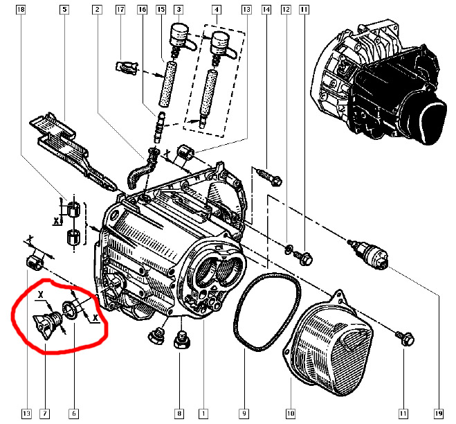

נשם התיבה נועד לשחרר לחצי אויר מתוך התיבה עקב התחממות השמן והמיכלולים בזמן עבודה, וזאת כדי למנוע התפרצות שמן דרך מחזירי השמן.
אם אין לך נזילות שמן, עזוב את הנשם המסכן שלך.
כן, מה שסימנת בתמונה זה הנשם.
לפי ההליכלוך שיש לך באיזור הנשם הייתי בודק את מפלס שמן הגיר, יתכן שהוא מעל המידה.
מנקה ועוקב לאורך זמן מסויים כדי לראות אם הוא מתלכלך בטווח הזמן הקצר.
כמו כן, אם אתה חושש שיש יתר שמן גיר, תפתח את בורג המילוי ותראה אם נוזל. אם כן אז יש יתר.
(לא לשכוח לבצע את הבדיקה במישור).

זה מה שתכננתי לעשות. ידוע לך האם דרוש כלי יעודי לבורג זה? אם לא, איזו בוקסה?
בתיה"ל מדגם JB1 ניתן לבדוק מפלס שמן גיר ע"י פתיחה ידנית של פתח המילוי.
הפתח ממוקם בקדמת התיבה והוא בצבע שחור.
מצורף איור עם סימון.
כפי שליאור ציין, יש לבדוק המפלס כאשר הרכב מוצב אופקית ושהה כך זמן מה (כמובן שעדיף מנוע קר).
שים לב שאם לא נוזל שמן בעת הפתיחה, עליך לבדוק האם המפלס לא נמוך מדיי, באמצעות האצבע.
